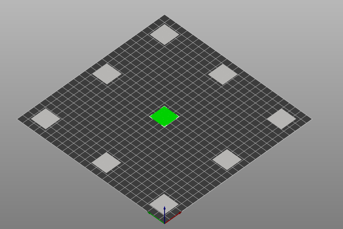

а зачем так сильно дуть то? Принтер и так открытый. Начните с 50% обдува, поставьте ширину нити первого слоя больше диаметра сопла (для сопла 0.4 ставим >=0.6 для первого слоя.), высоту первого слой >=0.2-0.28... это хоть как то скомпенсирует неровность огромного стола.

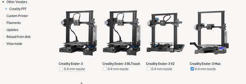

Можно еще попробовать PrusaSlicer, там есть уже готовый профиль под этот принтер:
