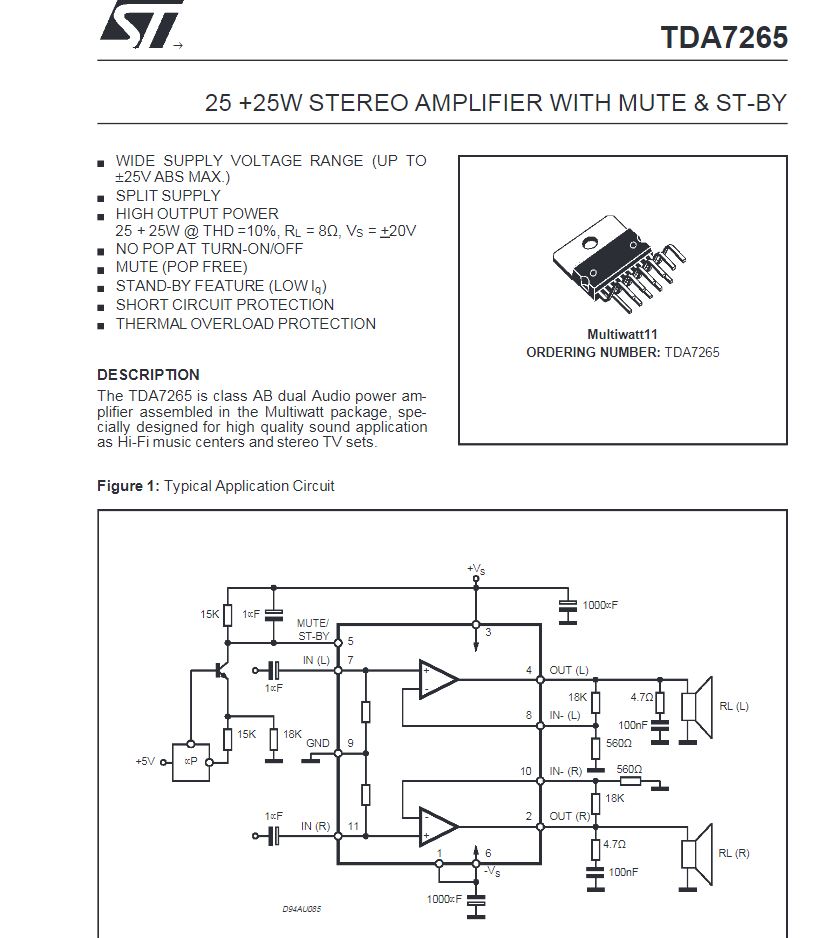

Усилитель по ВЧ стал играть интереснее эталонного усилителя у меня на столе для пайки на TDA7265.... Остался только нюанс по панельке - по её паразитному сигналу- наводок от питания цифровой части панельки.... Но в принципе всё ..... довел до состояния.... что можно были сделать с этим усилителем в этом корпусе ..... сильно не вкладываясь в переделки..... Силовые конденсаторы .... всё таки сильно "средний уровень"...
Но да ...что что LT1210 - тянет до 3мГц, а TDA7265 только до 60кГц - слышно.... после прочистки ВЧ - LT1210 расшила по звуку все тестовые "косяки" в записях, которые валила TDA7265........ Наверняка там и больше положительных было бы.... Но тот блок , который стоит на усилителе с TDA7265 имеет более лучший блок питания с отдельным малошумным трансформатором(от радиоприемника высшего класса) да и сама панелька лучше. Но что есть то есть......
Да и по искажениям TDA7265 - только ватт до 7 играет с искажениями 0,1%, а далее у неё растут искажения до 10% THD....Хотя написано то может играть до 25 ватт на канал... то есть два по 25 ватт.

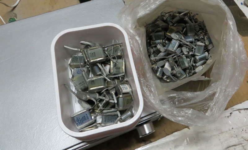

СГМ-4
Кстати, давно хочу прикупить этих кондёров на радиорынке у старьёвщиков, но всё забываю. Позавчера шарахался по рынку больше часа, и опять забыл. Надо будет записку в карман положить против склероза. :D Ну и тоже попробую напаять их на вход.
Re: Звук. Общая тема
Непрочитанное сообщение Lenivo » 27 окт 2021, 07:15
26 окт 2021, 17:49
Дело нужное. Нужно покупать пока ещё их можно купить.
Я закупился и нисколько не жалею - купил по весу.

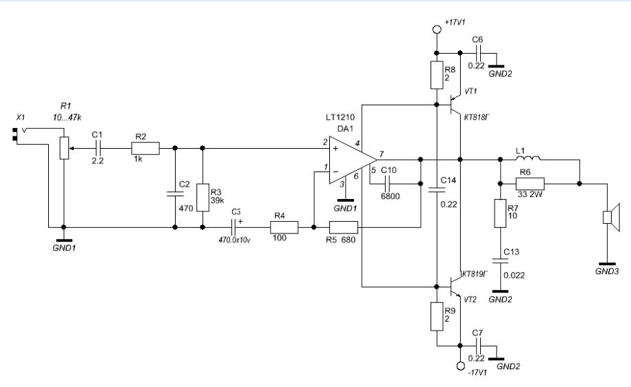

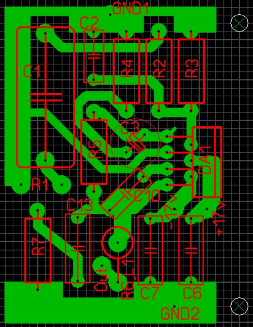

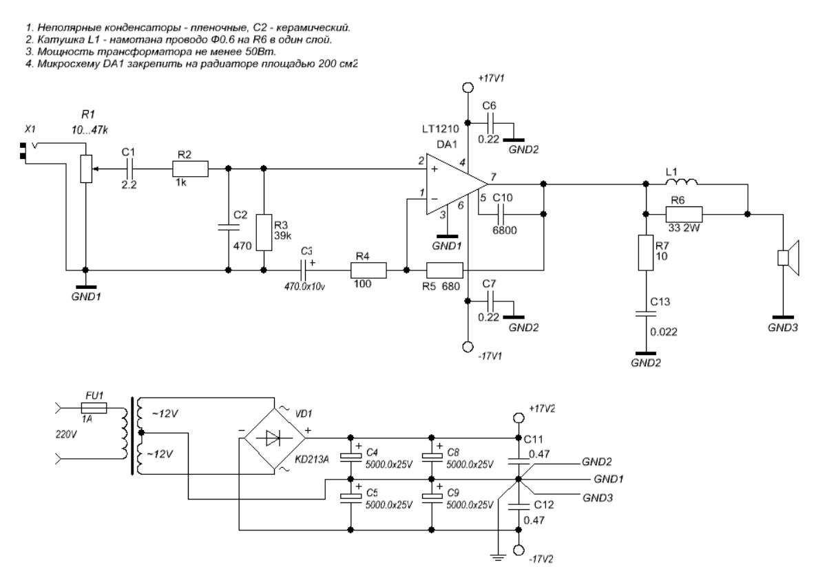

Нашёл самую первую схему на одной LT1210 ,Без транзисторов на 7 ватт выходной мощности.
УМЗЧ Waft Killer 7
Полоса частот 10...100 000 кГц
Кг в полосе частот 20...20000 < 0.08% на нагрузке 8 Ом
Номинальная выходная мощность на нагрузке 4Ом - 7 Вт
Номинальная выходная мощность на нагрузке 8Ом - 8 Вт
Входное сопротивление - 39к (без R1)
Коэффициент усиления - ~8.
Ток покоя 30мА
Схема Waft Killer 7-plata.JPG (86.72 КБ) 17162 просмотра
Цитата с ДАТАГОРА:
Как видно схема достаточно проста. Элементы R2, C2 образуют фильтр радиопомех, Цепочка R7C13 выравнивает импенданс на ВЧ, дроссель L1-обеспечивет устойчивость на емкостной нагрузке. Конденсатор С3 в цепи ООС необходим для обеспечения на выходе постоянки в пределах 30 мВ (Без него - 0.3В ) Обойтись без конденсатора можно, применив интегратор, однако я намеренно не стал усложнять схему, т.к влияние C3 на параметры не заметно. Резисторы R5, R4 выбраны минимальными с учетом широкополосности, Ку и приемлемой емкости C3. Для обеспечения одинакового коэффициента передачи каналов в стереоварианте R4, R5 рекомендуется подобрать с точностью не хуже 1%.
Регулятор громкости - сдвоенный резистор с логарифмической хар-кой. Номинал 10...47к."
Как видно, в усилителе три типа "земель": GND1 - сигнальная, GND2 - силовая и GND3 - нагрузки. Все они соединяются в одной точке БП отдельным проводом. Такая топология обеспечивает стабильность схемы, минимальные искажения и помехи.
Соединения с блоком питания выполнены проводами минимальной длины с сечением не менее 0.75 мм2
А уже эту схему потом умощали
ДИНАМИТ 1-3.jpg (42.45 КБ) 17162 просмотра
Ну как то так......
То есть просто убрать конденсатор на землю было нельзя, нужно было ставить интегратор.
Вроде.....дежа вю.....этот вопрос уже прорабатывал, только когда стал собирать, забыл этот нюанс, что привело к сгоранию...... транзисторов.
