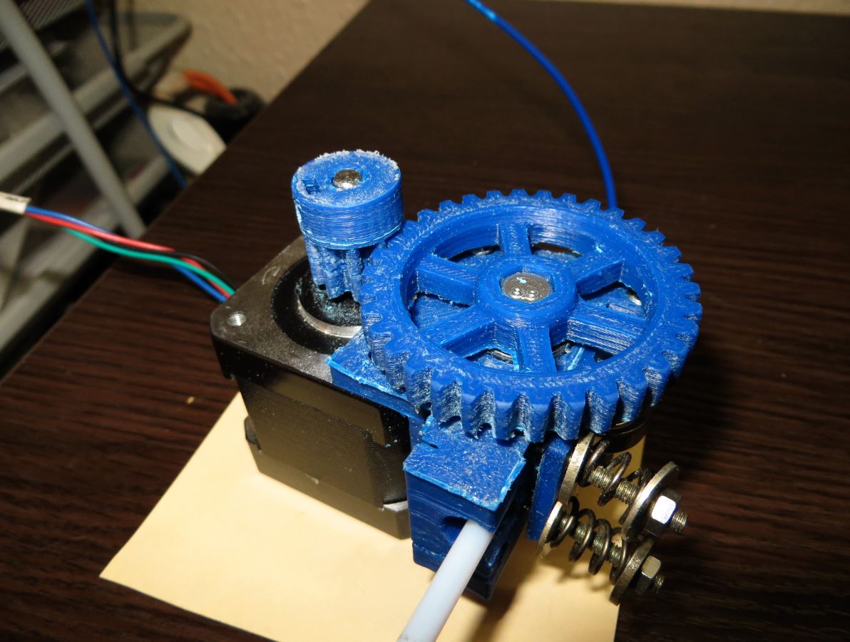

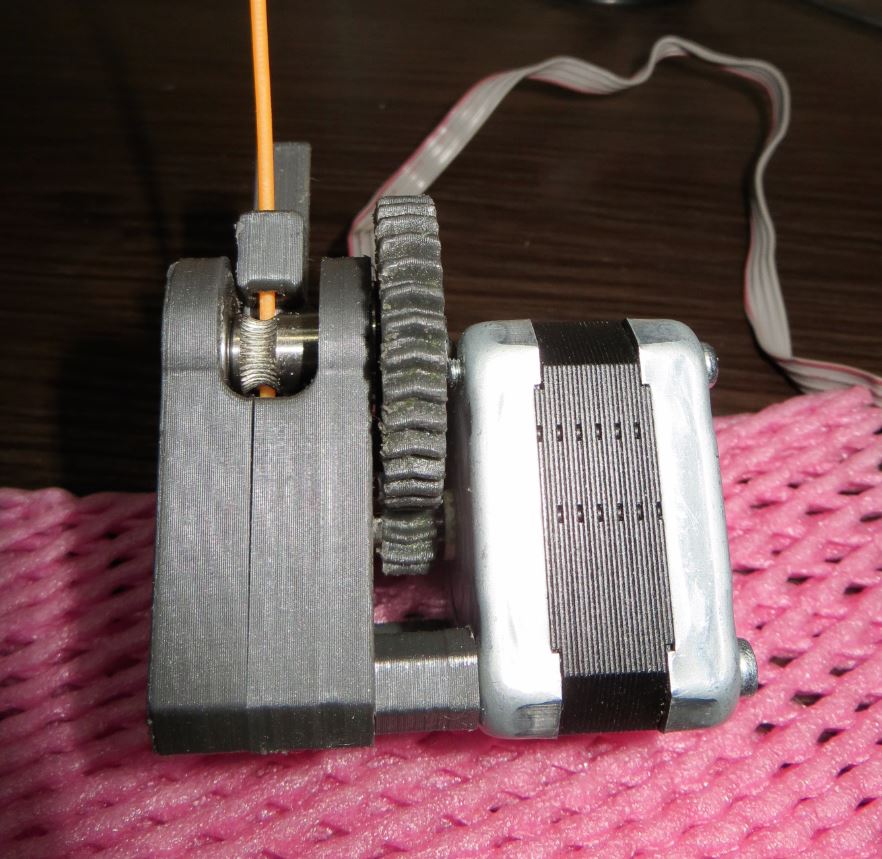

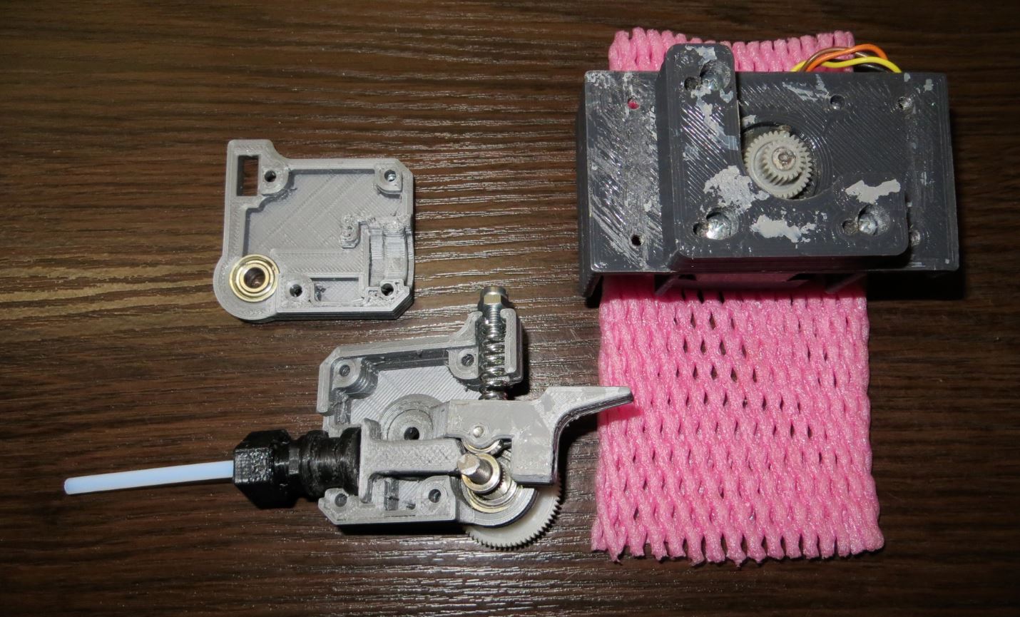

Я много делал экструдеров на печатных деталях- В том числе очень не стандартных.. Мне есть с чем сравнить. Да они работали и часто без нареканий. Но сделанные пром способом экструдеры всё таки больше нравятся.

И даже такой ужас печатал - одна из первых попыток напечатать экструдер при не наработанных навыках печати
Вот такой печатал только нормальных фото найти не могу. Вот фото первой попытки - грубая печать , чтобы просто прикидки сделать.
Печатать экструдер требуется, когда возникла нестандартная ситуация - либо движок не подходит, либо в отведённое корпус экструдера место не влазит, либо с длиной вала двигателя не попал, либо корпус не влазит ....... вверху это всё разные экструдеры на разные движки, в том числе на маленькие японские шаговые двигатели. Наигрался в волю. Оно всё работает и большая часть ушла к другим людям в составе 3D принтеров. Но с самонапечатанными экструдерами есть проблема в стабильности печати слоя. Для нормального качества сойдёт. А если хочется чего то поболее и при том стабильно - на несколько лет..... То лучше разориться и поставить нормальный узел.

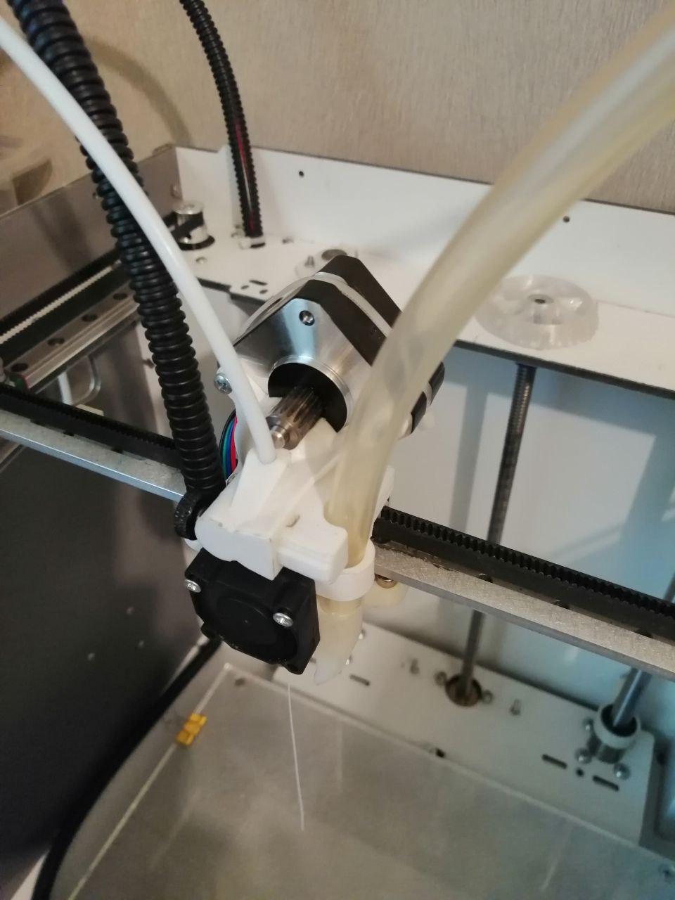

как то так )) первая итерация )) забыл сделать канавку под провода движка, пришлось крепить стяжками)
трубка до сопла, длинна трубки ~50мм.
вместо фитинга использовал тефлоновую трубку с нарезанной на ней резьбой.
Вес ~160-170гр.

Супер! :idea: Но опять же, хотел бы поинтересоваться, чем оно лучше штатного быстросъёмного директа? Ведь эта же штука не снимается за минуту, а ставится на постоянку. Не жалко боуденом и сверхлёгкой головой жертвовать?
Кстати, моделькой-то поделитесь? :)

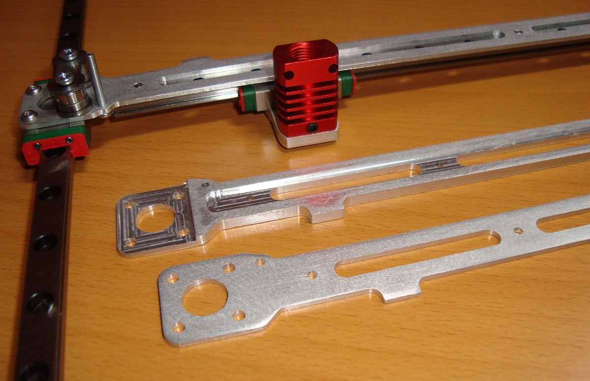

А я между делом фрезернул экспериментальную Х-балку не из 4 мм дюраля, а из 2 мм листа. Новая балка выглядит менее пафосно, но в остальном оказалась даже лучше старой. Вес уменьшился ещё на 16 грамм. В сборе с рельсом получается достаточно жёсткая и абсолютно прямая тавровая балка.
Ещё нарезал лазером из нержавейки 1 мм верхние соединительные шайбочки для обводных роликов ремня. Их задача - сделать оси роликов строго вертикальными, чтобы ремень не сползал и не тёрся об эти шайбы, или фланцы подшипников. Нижние подшипники роликов фланцевые, верхние обычные 623ZZ FUSHI ABEC-5. Основную нагрузку должны воспринимать верхние подшипники и работать долго и счастливо. Шайбы требуют небольшой "доработки напильником" для скругления кромок (чтобы не драли ремень).
Балка в сборе с рельсом получилась совершенно прямой. Потому что рельсы сами по себе прямые, а балка только добавляет жёсткость в качестве полки таврового профиля, и служит для крепления к Y-рельсам.

Непрочитанное сообщение Avtonomys » 17 ноя 2021, 13:21
Надоели мене фитинги из которых то не вытащишь трубку, то она сама вылетает )) вечные подрезания трубки, отход трубки от сопла....
17 ноя 2021, 12:32
archive.rar
(143.2 КБ) 297 скачиваний

Понятно. Однако, подозреваю, что при длительной эксплуатации у редукторных директов может вылезти ещё больше проблем с обслуживанием (хотя бы с тем же износом редуктора и подшипников). Трубку до сопла всё равно придётся подрезать и снимать для этого либо нагревательный кубик с термобарьером, либо весь директ. Время покажет.. :)
Насчёт моделек - лучше бы в .stl .

Непрочитанное сообщение Avtonomys » 17 ноя 2021, 13:52
ну а там менять нечего. Открутил два винта, отсоединил разъем на движке, снял, вынул трубку, засунул новый кусочек трубки до упора (можно прям по месту подрезать если шаблон сделать), одел назад, закрутил два винта, подключил разъем.
17 ноя 2021, 13:29
archive.rar
(2.11 МБ) 317 скачиваний

17 ноя 2021, 13:20
Вот это годнота. У меня эти стяжки печатные, их жёсткости явно не хватает.

17 ноя 2021, 13:20
Остался один шаг до старого доброго уголка. Без шуток, он чертовски хорош.

PLA у меня на цельнометаллическом не печатает, постоянно пробки ловлю там где много ретрактов.
17 ноя 2021, 13:56
Ну даа, оно конечно проще, чем нажать на фитинг и вытащить трубку.
ну у меня так заклинило фитинг, что даже после откручивания он не снялся с трубки))
Директ-экструдер должен решить на корню эту проблему. Ретракт уменьшится в разы.
Avtonomys писал(а): ↑
17 ноя 2021, 14:07
Верно. Постоянно приходится разбирать полностью голову, чтобы трубку вынуть.

Уголок хорош, но всем хотелось балку с готовыми отверстиями и нарезанными резьбами. Да и не нужна полка уголка, только лишний вес. Достаточно плоской балки. Вот всё и пришло к фрезерованной из листа балке со всеми отверстиями и резьбами. Собирать одно удовольствие, вес уменьшился, технологичность производства улучшилась, цена снизилась. Так что, надеюсь, тут я ничего не испортил усовершенствованиями. :)

Ну так в обратную сторону закусившие фитинги всегда снимаются. Я сейчас специально сделал фитинги максимально доступными, чтобы их было легко отвинчивать и менять. И стОят фитинги три копейки за пучок. Просто надо менять их почаще, хотя бы раз в полгода.
