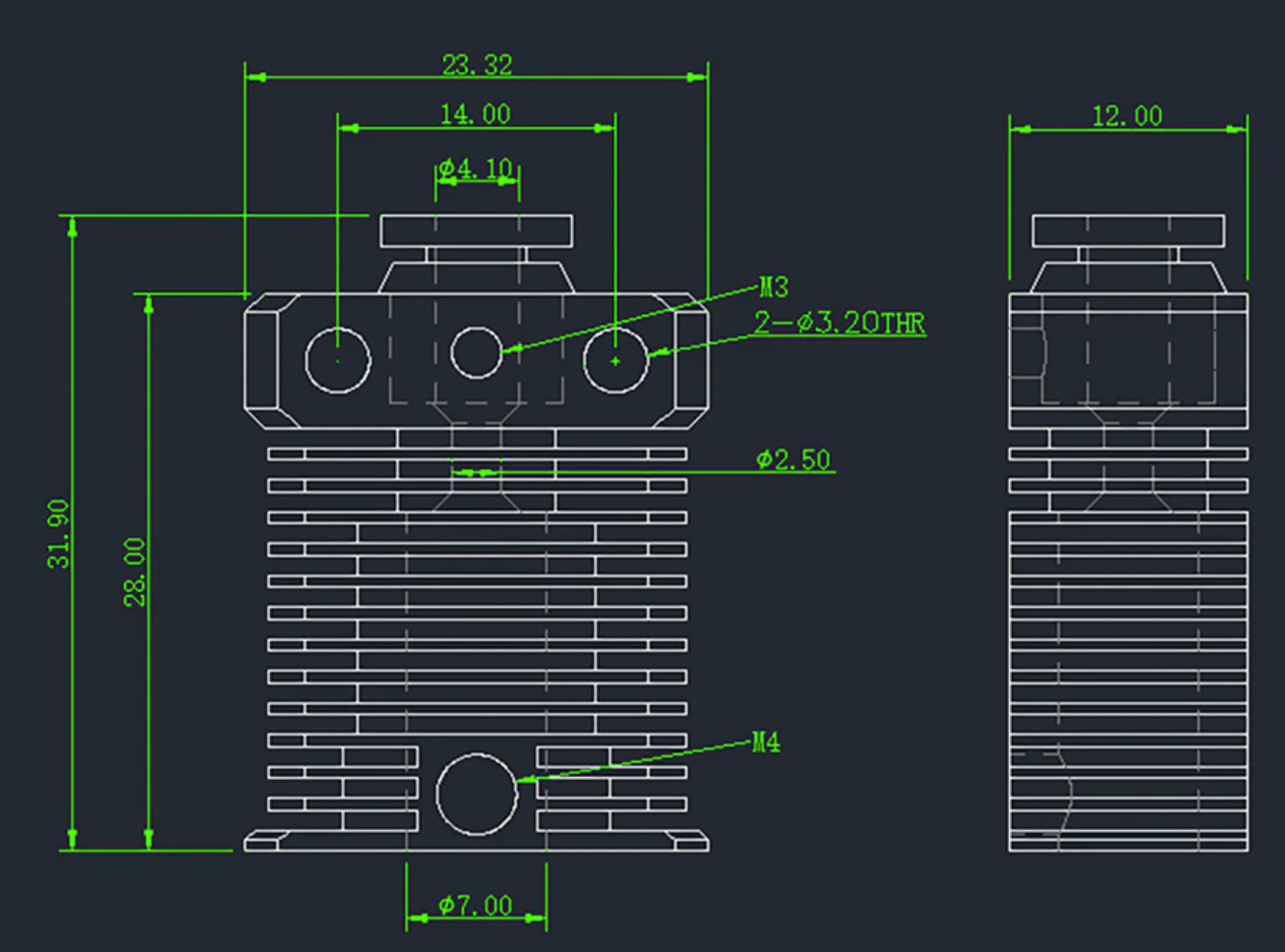

Mazayac, у разных CR 10 разные отверстия под термобарьер - важно не нае...ся)
Re: Директ-экструдер и тюнинг 3D-SPrinter PRO Techno
Непрочитанное сообщение Kaktus » 18 ноя 2021, 08:12
17 ноя 2021, 20:52
Всё предусмотрено
здесь может быть обратный эффект - кубик нагревателя будет вплотную к толстенному кронштейну не имеющему активного охлаждения + подогреваемому от стола. А как тепло будет размазываться через стальные шарики на балку можно только догадываться)
Непрочитанное сообщение Mazayac » 18 ноя 2021, 08:18
18 ноя 2021, 08:05
7 миллиметров диаметром у всех, не? Глубина - неважна.
