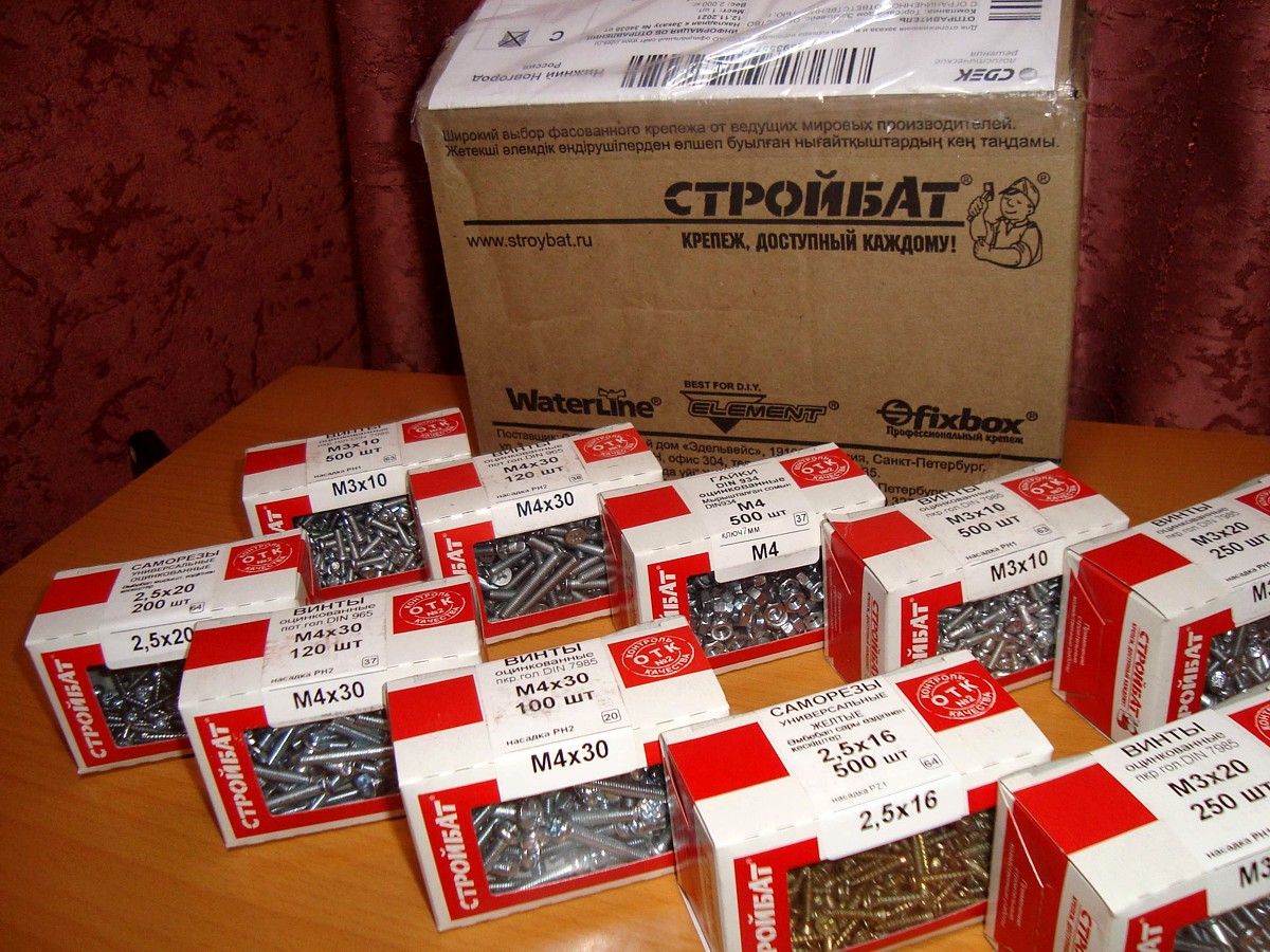

Вот ещё очень полезная "рацуха" www.stroybat.ru . Эта коробка тыщи на полторы с доставкой СДЭКом получилась. Приходит из Питера до НН за 3-4 дня.
