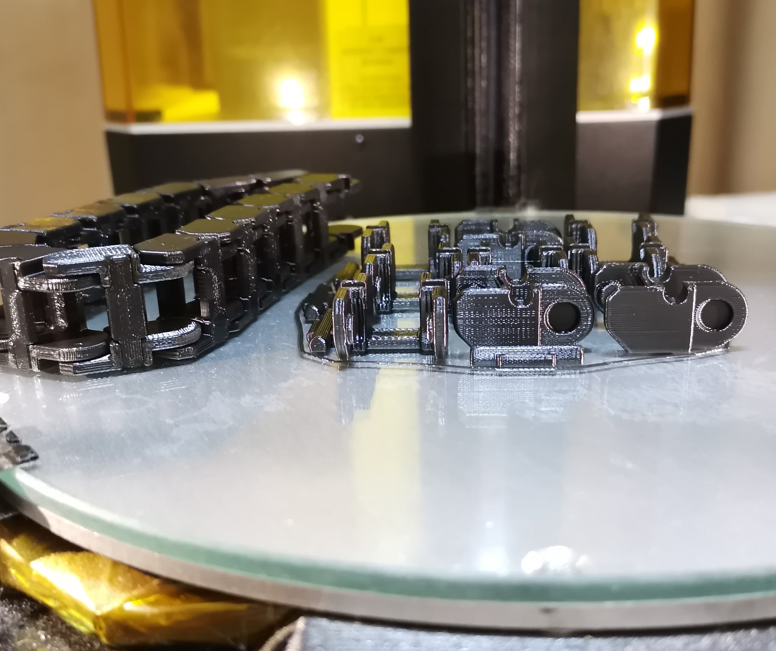

а вот что то более детализированное как решето
вот например кабель канал допечатывал 7*10. ПЕТГ от htp:

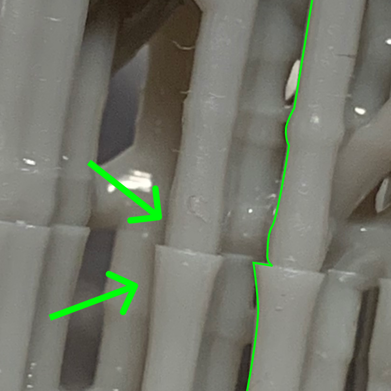

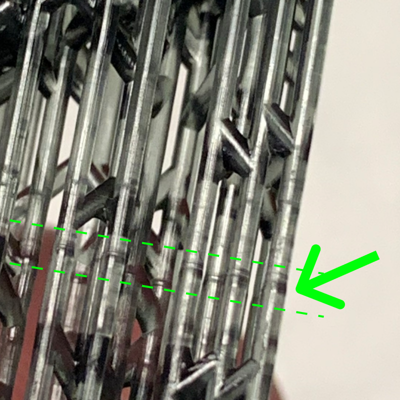

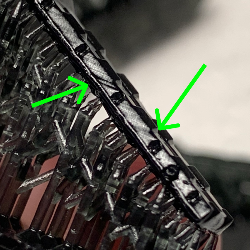

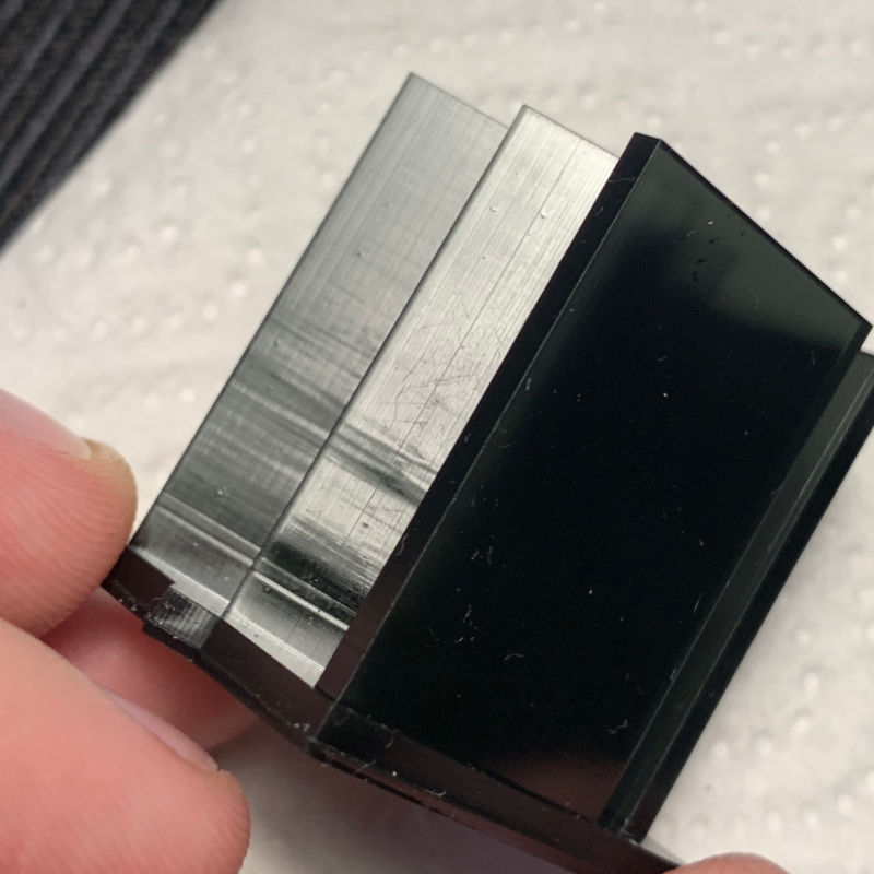

Добрый день!

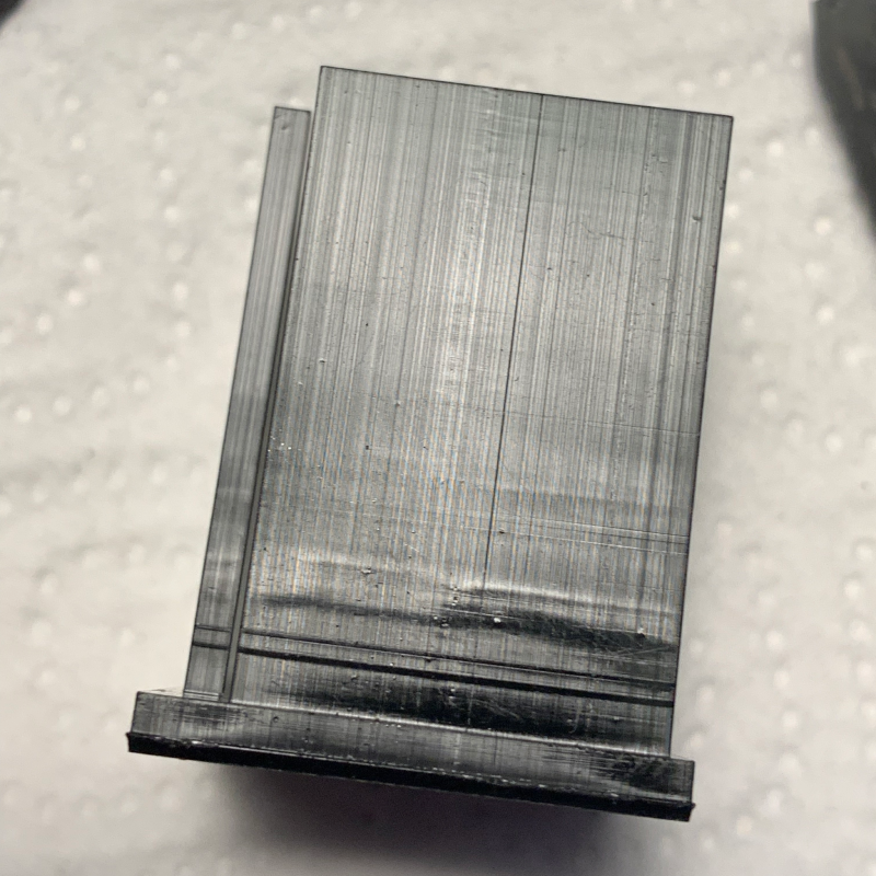

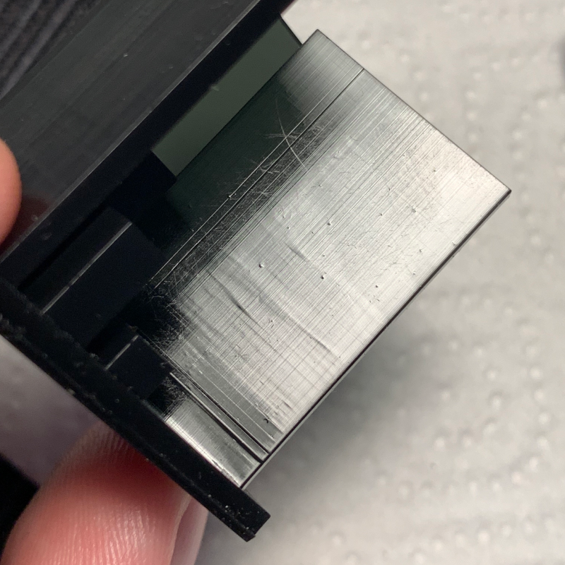

Подскажите плиз, уже много всего испробовал, но принтер так и не печатает как нужно :(
Принтер Sonic Mini 4k (с установленным апгрейд китом)
Пробовал разное (результат не меняется)
- разные слои от 50мк до 10мк
- настройки смолы: засвет, скорость опускания, задержки перед и после засветки
- пробовал разные смолы
- поставил апгрейд кит (новая рельса, большая каретка, т-образный кронштейн, новый двигатель. даже демпфер поставил на двиг)
- укреплял и дорабатывать ось з, по сравнению с изначальным состоянием она стала сильно жестче
- менял пленки ( сейчас поставил hardlight (лучшее что нашел по отзывам) звука отлипа теперь не слышно вообще, ось неотклоняется даже во время печати подложки.
- прошивку обновлял до самой последней, читубокс тоже.
Уже не знаю в чем может быть проблема. Думаю поменять рельсу и каретку на хорошую с высоки классом точности, а также поставить ШВП вместо винта. Либо предполагаю что что-то не то с электроникой.
Возможно есть узкоспециализированные формуы по полимерной печати, буду признателен если расскажите. Гугл не помогает особо.
Проблема
- смещение слоев
- искажение модели, воблинг, (особоенно заметно на поддержках) они то толще в некоторых местах то уже. Соответвенно модель в этом месте - тоже так себе
Проблемные места указал на фото,

Непрочитанное сообщение Kaktus » 29 ноя 2021, 22:00
Судя по фото проблемы примерно сосредоточены внизу детали? Могу предположить, что соответствует уровню смолы в ванне. Попробуйте увеличить "время отдыха после отвода" до пары-тройки секунд (в Читу). И вообще скорости и ускорения уменьшить. Слышал у Соников врожденные проблемы с осью Z, и сопротивление смолы шатает ось. На Тудейке спросите - там фотополимерщиков бывалых больше.

Непрочитанное сообщение ivan_z » 30 ноя 2021, 00:02
29 ноя 2021, 22:00
Спасибо, постучусь и туда!
Пробовал и очень медленные скорости в районе (20) и долгий отдых. Смена настроек - особо никак не влияет на результат. В одной группе посоветовали смазать направляющие какой-то чудо скользкой смазкой Super Lube (нашел только на ебее и амазоне). Направляющие рельсы скажем прямо - не лучшего качество, катаются не очень плавно с закусыванием. Есть предположения что эти артефакты возникают от закусывания каретки.
Непрочитанное сообщение Kaktus » 30 ноя 2021, 07:21
ivan_z писал(а): ↑
30 ноя 2021, 00:02
запросто. Все должно идеально двигаться, на фотополимернике любой косяк Z видно.

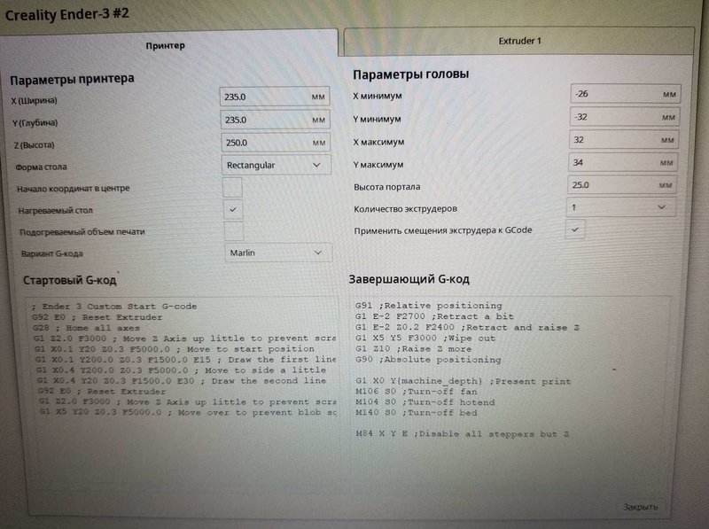

Непрочитанное сообщение Vlad1913 » 05 дек 2021, 07:11
Скачал новую версию Кура 4.12 и началось :
1. Параметры головы в новой X -26 , Y - 32а в старой X + 20 , Y + 10 и поменять не могу на плюс.
2. Стартовый и Завершающий G-код в старой версии только 2 строчки . А в новой куча всякого гавна и накой не понятно.
3. Начал печатать голова пошла не в центр ,как обычно а по краю по Y.
Ender 3 (2)
Непрочитанное сообщение Mazayac » 05 дек 2021, 07:38
Vlad1913,
1. Ни на что не влияет, если не использовать режим последовательной печати нескольких моделей за раз (никто этой дичью не пользуется). Но глюк есть глюк, для изменения значений надо кликнуть в поле ввода и подождать секунд пять, прежде чем вводить новое число. Иначе игнорирует, зараза.
2. В 21 веке полезно уже чуть-чуть понимать английский язык. В комментариях к коду подробно написано, что он делает.
Можно воспользоваться Гугл-переводчиком.
Можно скопировать короткие коды из старой.
3. Принтер перед началом печати сопло прочищает согласно стартовому коду, см. п. 2.
