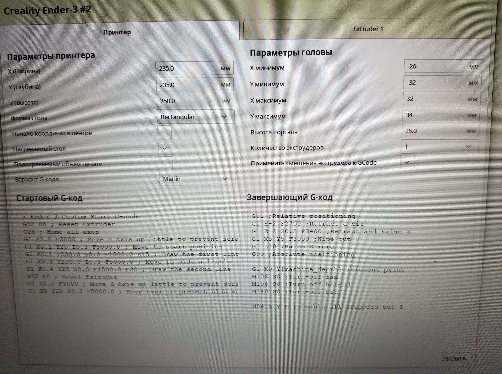

Непрочитанное сообщение Vlad1913 » 05 дек 2021, 07:11
Скачал новую версию Кура 4.12 и началось :
1. Параметры головы в новой X -26 , Y - 32а в старой X + 20 , Y + 10 и поменять не могу на плюс.
2. Стартовый и Завершающий G-код в старой версии только 2 строчки . А в новой куча всякого гавна и накой не понятно.
3. Начал печатать голова пошла не в центр ,как обычно а по краю по Y.
Ender 3 (2)
Непрочитанное сообщение Mazayac » 05 дек 2021, 07:38
Vlad1913,
1. Ни на что не влияет, если не использовать режим последовательной печати нескольких моделей за раз (никто этой дичью не пользуется). Но глюк есть глюк, для изменения значений надо кликнуть в поле ввода и подождать секунд пять, прежде чем вводить новое число. Иначе игнорирует, зараза.
2. В 21 веке полезно уже чуть-чуть понимать английский язык. В комментариях к коду подробно написано, что он делает.
Можно воспользоваться Гугл-переводчиком.
Можно скопировать короткие коды из старой.
3. Принтер перед началом печати сопло прочищает согласно стартовому коду, см. п. 2.
