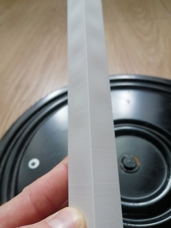

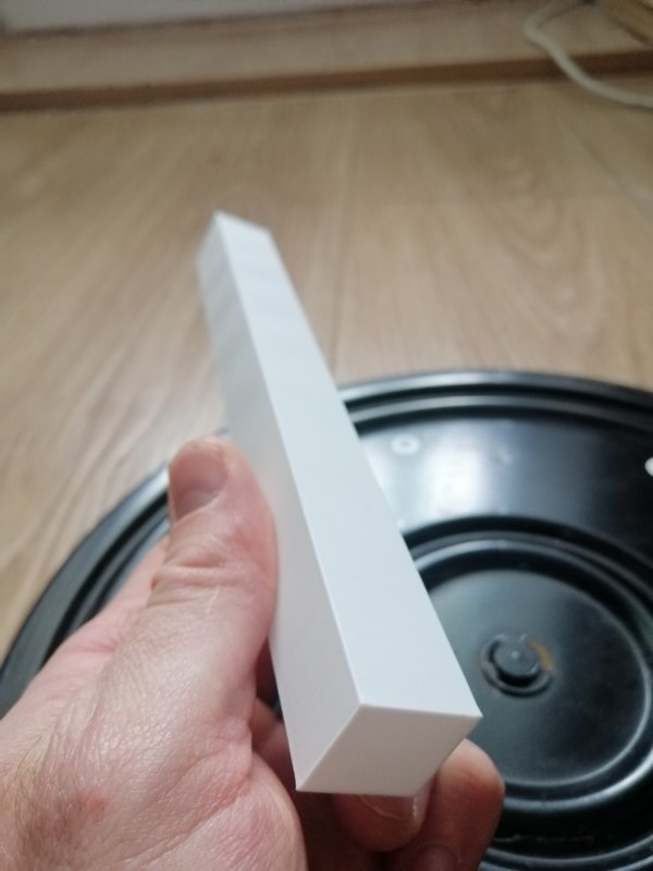

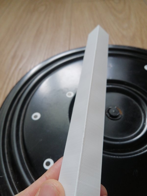

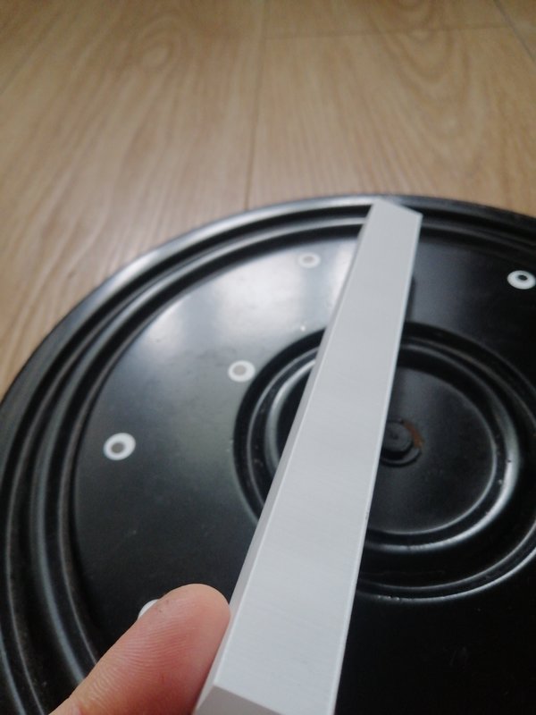

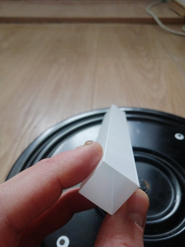

Самый крутой результат, которого мне удалось добиться - вот эта 20-см елда)))
Но тут поток 0.7, скорость 80, ускорения 3000, рывки 10.
Ещё начало печати тут всегда в одном углу квадрата.

Ivan Cherpakov писал(а):
05 дек 2021, 12:06
За всё время Спринтеростроения у вас ни разу не было проблем с выпирающими углами??
Нет, ни разу не было. Я принтеры вообще настраивать и доводить до ума не умею, они у меня почему-то сразу после сборки с первого раза хорошо печатают.
Возможно, это мистика какая-то. Я по-молодости в 90-х годах иномарочным автосервисом занимался. Частенько случалось, что привозят мне на лямке машину (эвакуаторов тогда мало было), которая не заводится, или АКПП сдохла. Я начинаю проверять - заводится и едет. Все радовались, типа техника меня любит, а меня это напрягало. Потому что неисправность из постоянной переходила в плавающую, а её искать труднее. Может, и с принтерами так же? :?
05 дек 2021, 12:06
Вас не затруднит тоже распечатать пэтжем пустой кубик в один периметр 20*20 на разных скоростях?
Извиняюсь, но наверно затруднит. Потому что я не вижу смысла в подобных тестах. Все дефекты там случаются от отсутствия внутренних слоёв и заполнения. Принтеру приходится шагать по Z прямо на основном слое. И так как ось Z очень медленная, появляются дефекты печати. На реальных задачах принтер шагает по Z на заполнении, или внутренних слоях, и ярко-выраженные дефекты печати при этом отсутствуют.
