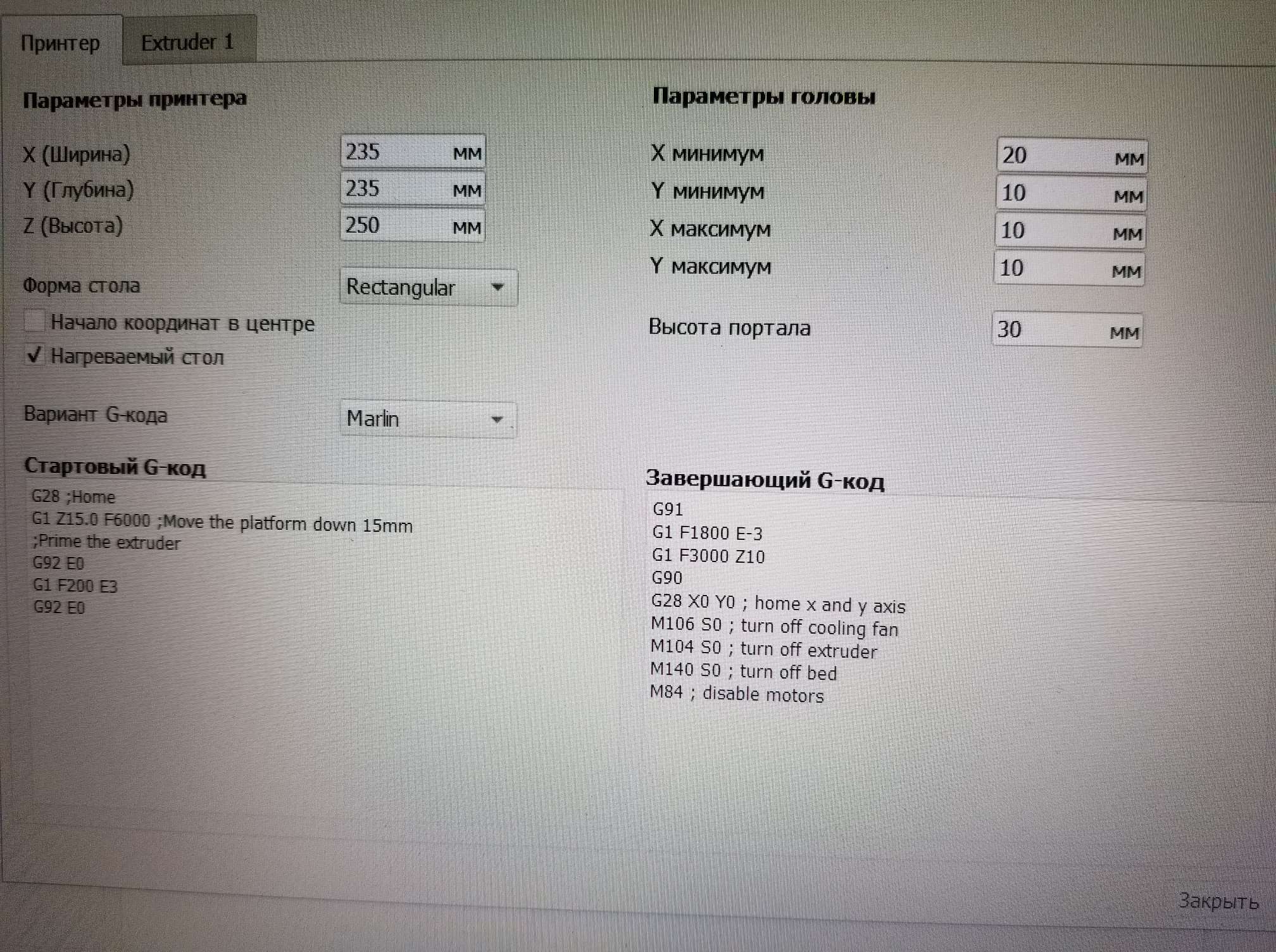

Vlad1913 писал(а):
05 дек 2021, 07:11
и поменять не могу на плюс
Так у Вас максимальные значения Х и У стоят 32 и 34. Выставьте правильные (по размеру печатной области) и будет Вам счастье.
ЗЫ И вообще, при обновлении Кура спрашивает, что ей делать с прежними настройками - оставить или сбросить на дефолт.
Vlad1913
Сообщения: 72
Имя: Vova
Непрочитанное сообщение Vlad1913 » 05 дек 2021, 16:34
Вопрос такой - стоит менять в ручную G- код или новая версия имеет какие то заморочки и так должно быть ?
В старой вроде тоже менял в ручную не помню сейчас.
Ender 3 (2)
borskiy
Сообщения: 574
Поблагодарили: 51 раз
Непрочитанное сообщение borskiy » 06 дек 2021, 05:00
Стартовый и завершающий (а так же и весь остальной) G-коды не имеют никакого отношения к версии Куры. Они пишутся под конкретную модель принтера (и часто подбираются экспериментально).

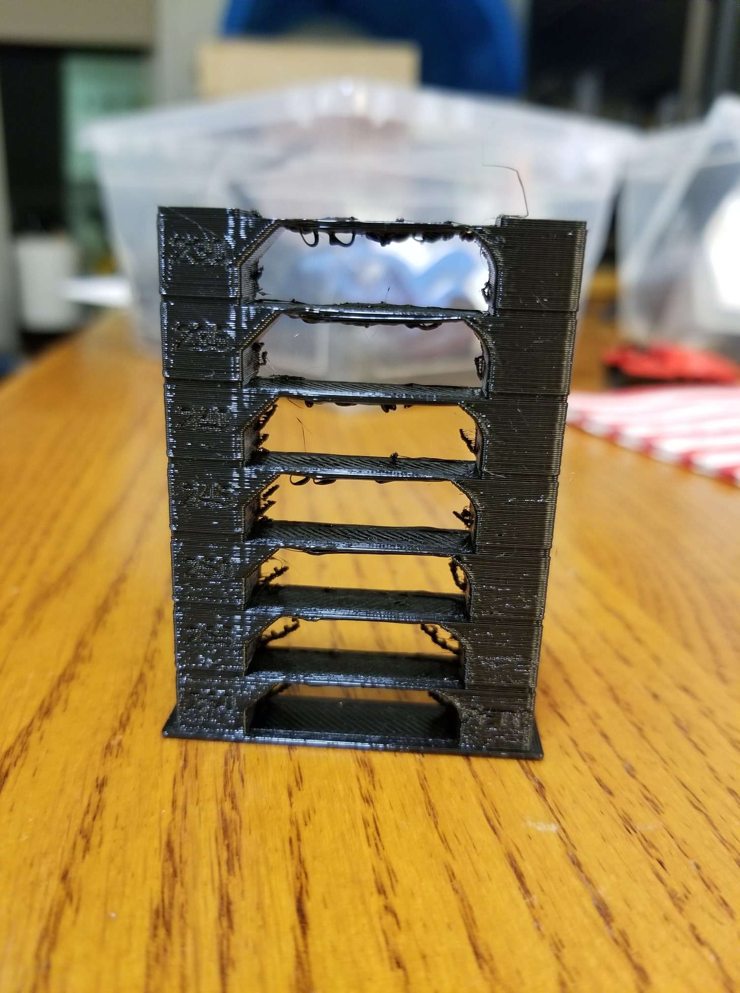

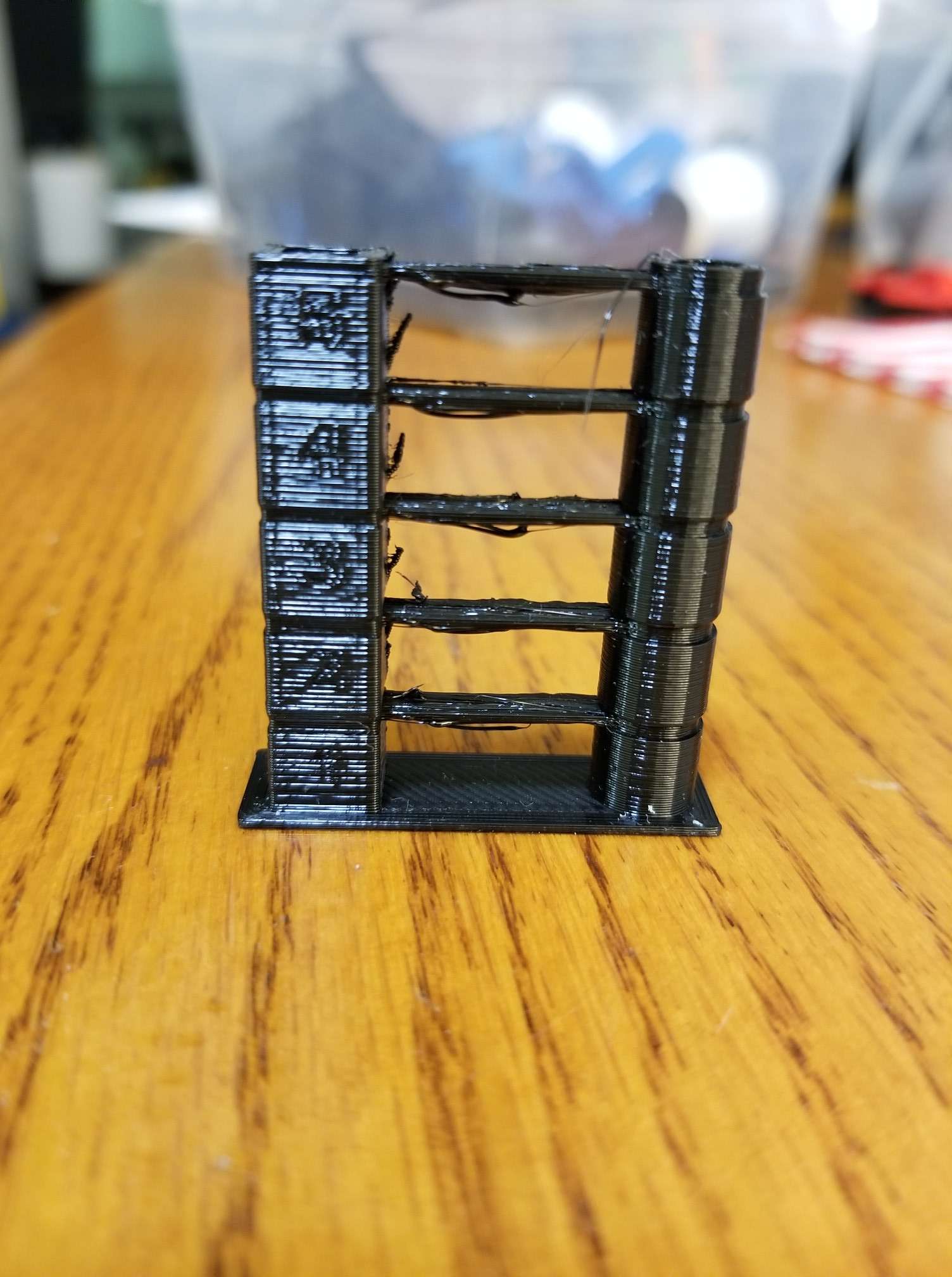

Непрочитанное сообщение Vlad1913 » 09 дек 2021, 06:04
4. Скорость отката
3. температурная башня
температурная башня
Скорость отката

Непрочитанное сообщение Vlad1913 » 09 дек 2021, 06:06
1. Старая Кура
2. Новая Кура
Новая Кура
Старая Кура
Ender 3 (2)
Vlad1913
Сообщения: 72
Имя: Vova
Непрочитанное сообщение Vlad1913 » 09 дек 2021, 06:10
Это все петг PETG Тем. 230 Откат 15 . Хотя на картинке и 10 нормально. Да обдув 90 %.
Очень долго мучился. В новой куре без проблем.
