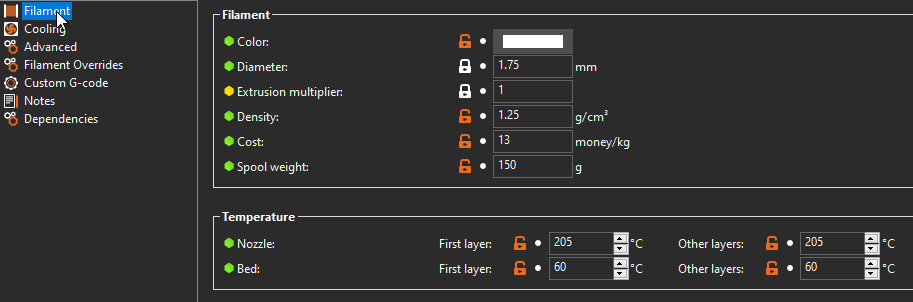

Подскажите пожалуйста, а тут настройки на сколько норм для средней-статистической печати?

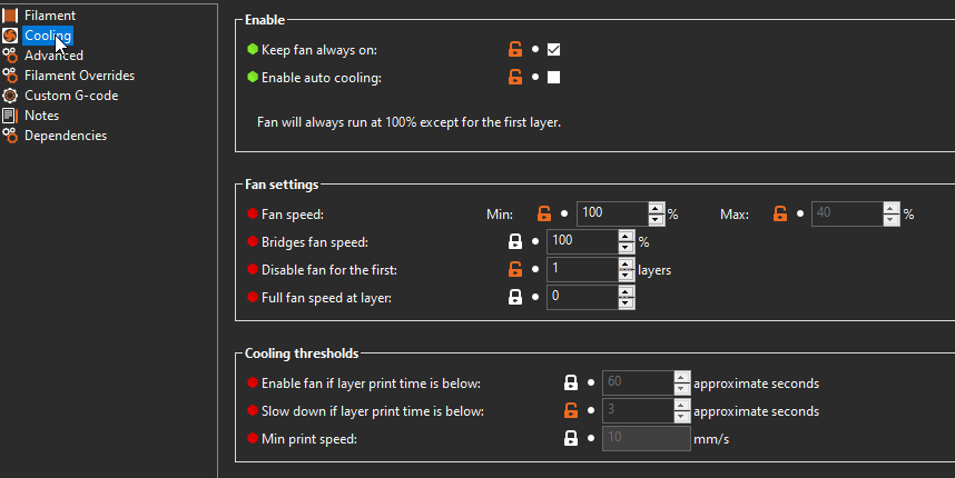

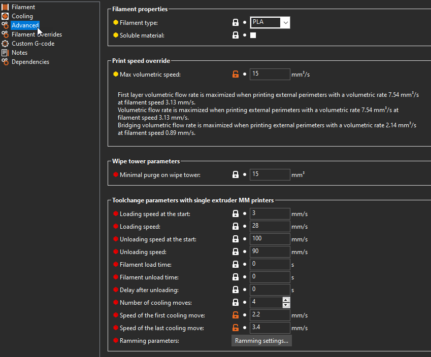

Re: 3D-SPrinter MINI, 222, 232, 332 и PRO Techno из дибонда
Непрочитанное сообщение Mazayac » 24 дек 2021, 13:57
Relexey, на этих скриншотах и настроек - то нет. Диаметр прутка, температуры сопла и стола, обдув 100% - что надо для PLA.

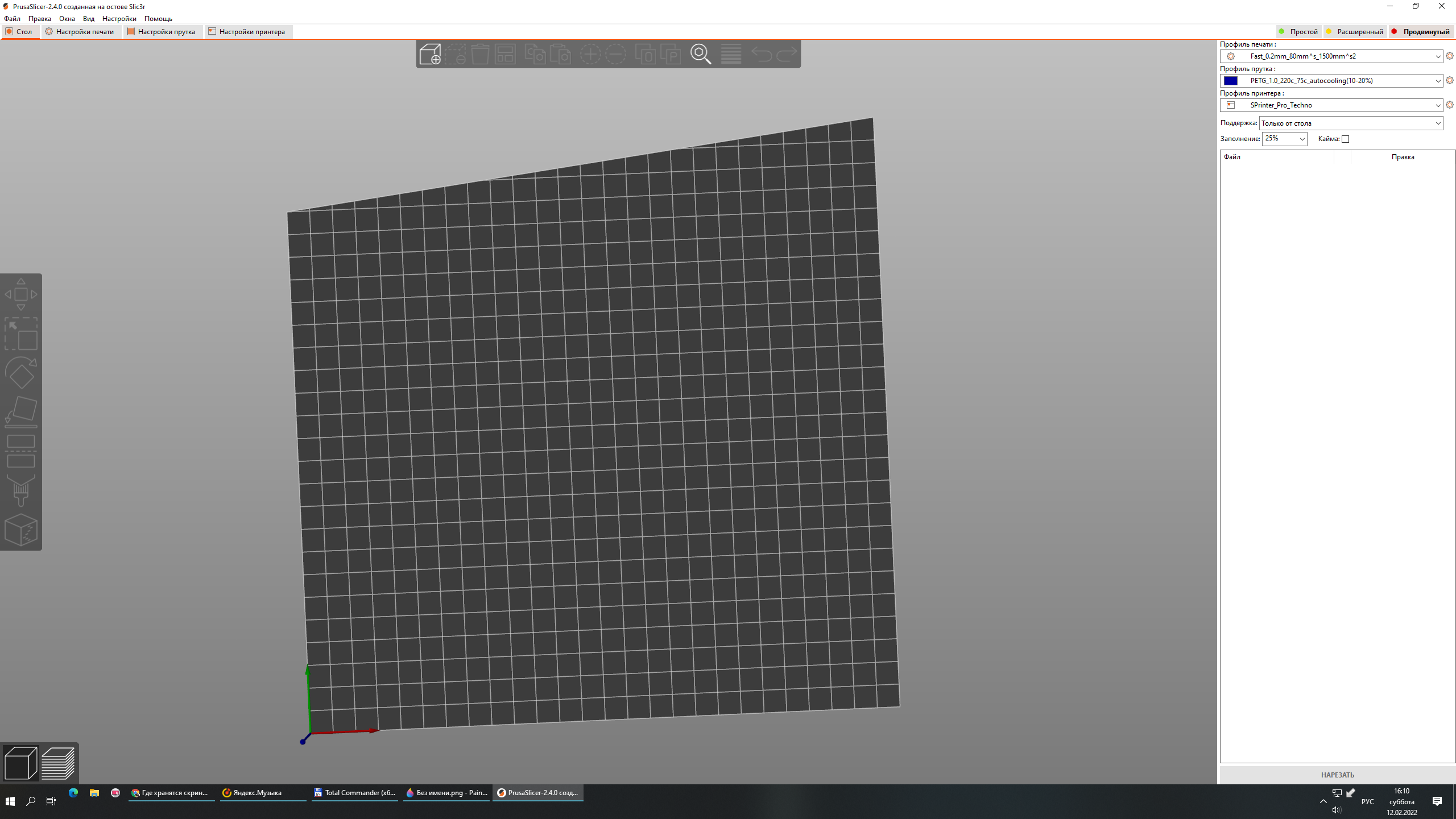

Добрый день. При выборе профиля PrusaSlicer стол на экоране кривой
Непрочитанное сообщение Alex Post » 12 фев 2022, 17:11
Прикольный глюк. Даже не подозревал что такое возможно, стол в виде трапеции.

Непрочитанное сообщение denis794 » 12 фев 2022, 17:24
12 фев 2022, 17:11
Сечас вручную перекличил (установил размер) и вроде встало все гуд, там можно ставить свой STL файл что бы на экране стол был как в реальном принтере. Может кто замарочится и сделает отрисовку стола?
