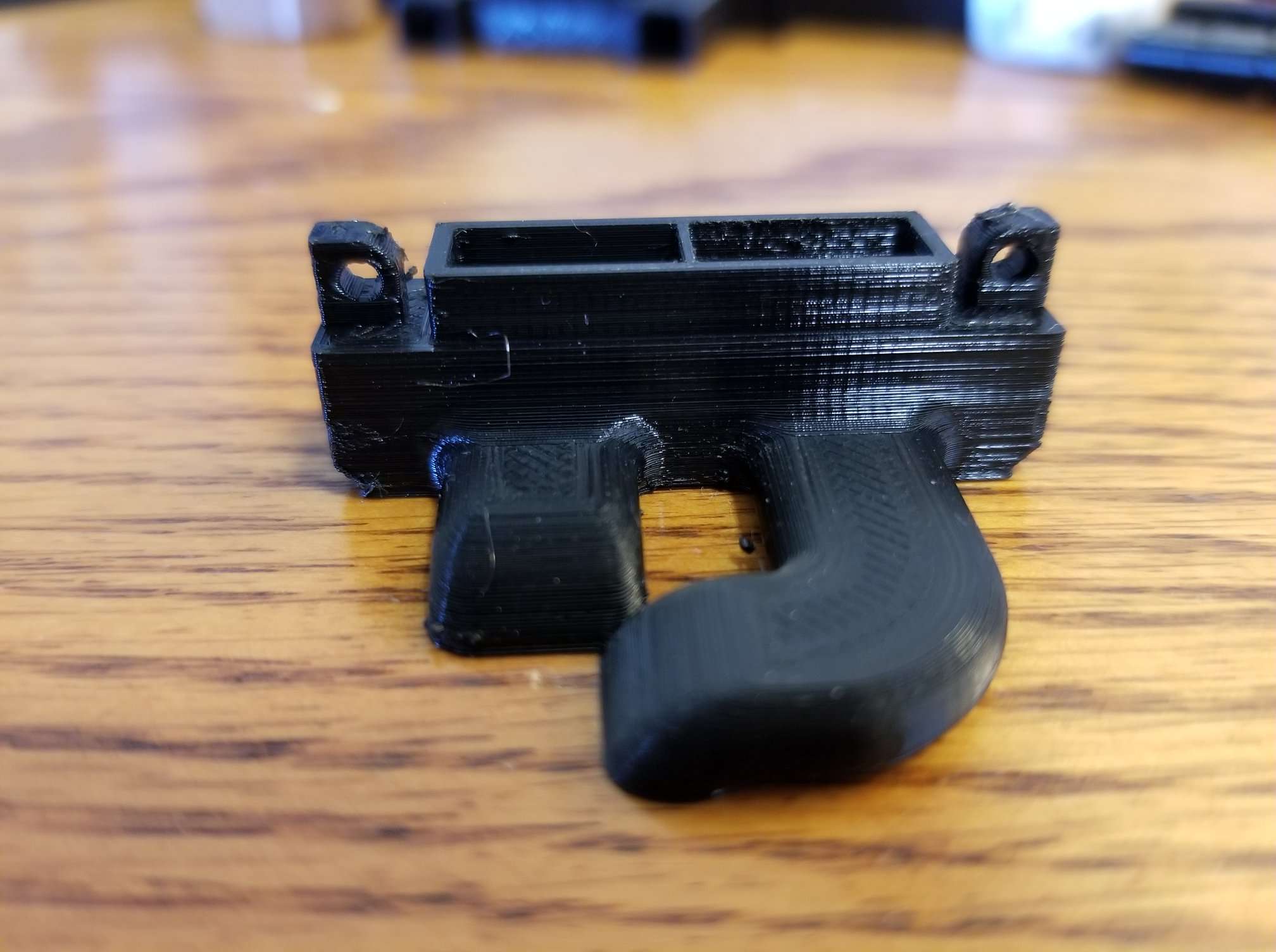

Опять 2 точки прожога на крышке.
Ощущение что проблема в слоях Кура.
Опять в PETG ,а PLA нет проблем.

Vlad1913, это не прожог, это перебои с экструзией. Например, вода могла вскипеть и устроить разрыв укладки.
Но сушить Вы его не хотите, так что страдайте дальше.

3 часа в духовке . Есть еще версии ?
Ender 3 (2)
Непрочитанное сообщение Kaktus » 10 дек 2021, 15:41
Vlad1913 писал(а):
10 дек 2021, 14:22
12 в овощесушке или на столе принтера накрайняк. 3 в духовке - ниочём.

Вот что получилось . Поменял кое чего в настройках Куры.

сопли на прогоне ~40мм все равно есть
