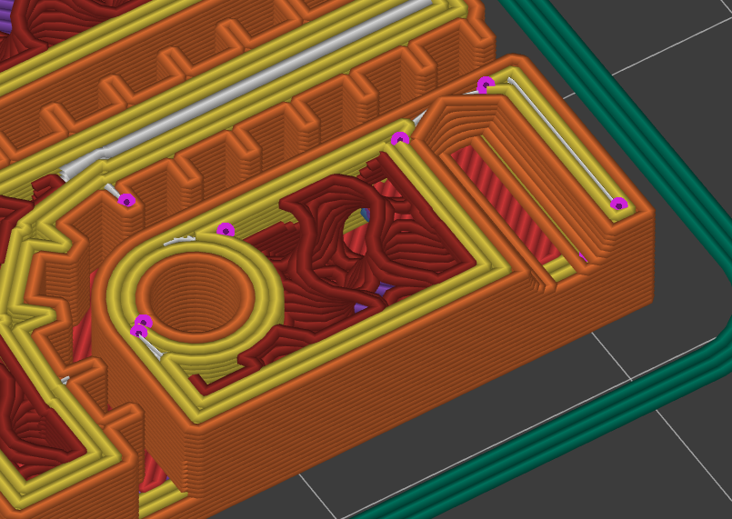

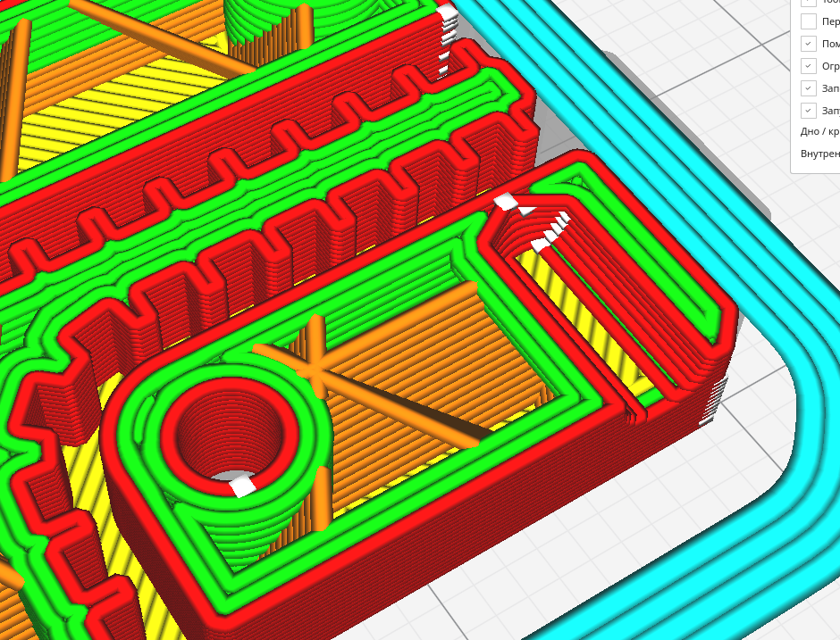

Белая линия в PrusaSlicer, новая кура из этого делает периметр...

Ну не знаю, принципиально как у пруши, так и у куры можно найти огрехи в пробелах

Avtonomys плюсую - Cura Arachne эротичнее Прюши режет при правильных настройках. Интерфейс только кровь пьет, да зависает порою на сложных модельках...

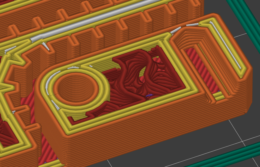

Накосячил, не та версия подгрузилась файла ))

Почему ненужные? Как по мне, так слайсер выполняет свою работу, заполняя мелкие зазоры. Он должен там воздух оставить?

ну кура и воздух не оставляет и проходит за 2 прохода это место, PrusaSlicer там 4 раза перемещается.
