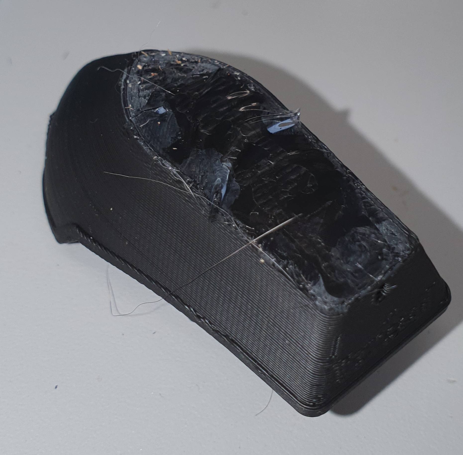

У меня так получалось- при добавлении воды клейкость снижалась! А то где-то на 7-8 печати ( когда еще воду не добавлял) словил такую же картину, как на фото выше- деталь отделилась только с куском стекла.
