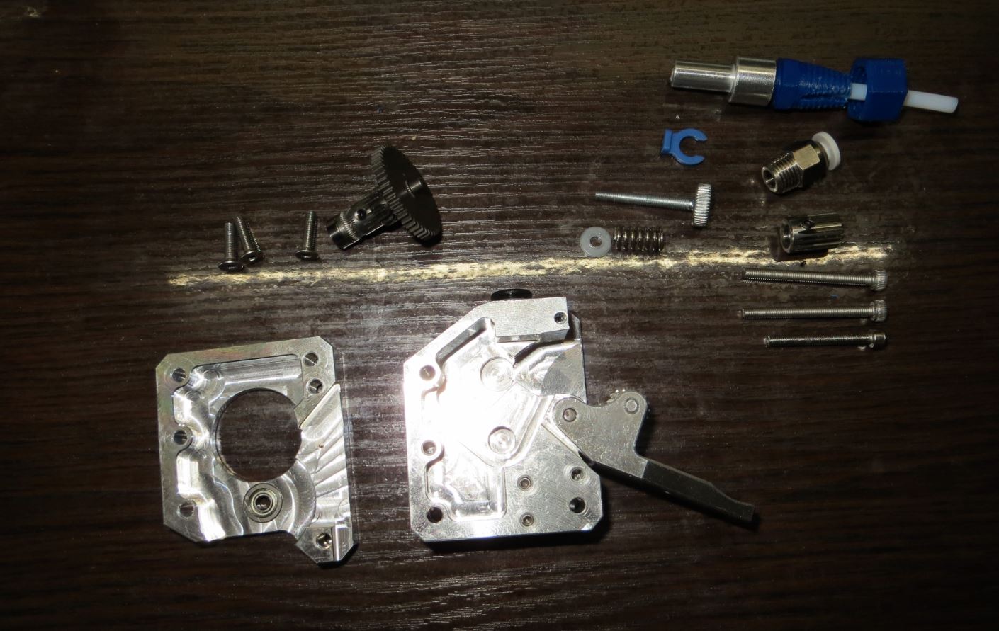

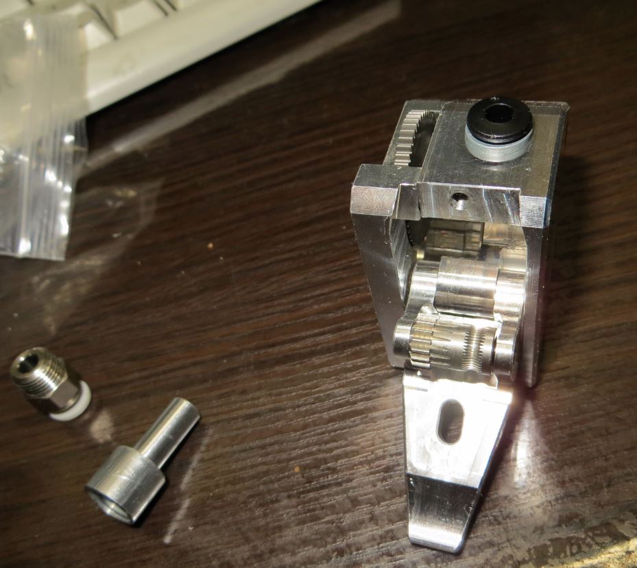

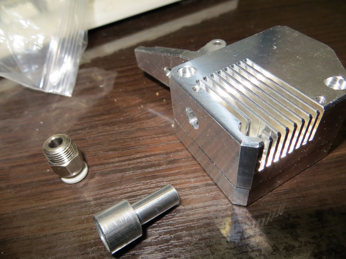

Мне пришёл алюминиевый экструдер с металлическими шестернями. Радиатор у него встроенный. Я думал корпус будет магниевый, более лёгкий, но корпус достаточно увесистый - весит раза в два тяжелее пластикового.

Re: Директ-экструдер и тюнинг 3D-SPrinter PRO Techno
Непрочитанное сообщение 3D-SPrinter » 18 дек 2021, 17:16
18 дек 2021, 16:44
Это по весу ужОс какой-то! :shock:
И как всё это крепить, тоже совершенно непонятно.
Непрочитанное сообщение Lenivo » 18 дек 2021, 17:57
18 дек 2021, 17:16
Крепить точно также
Он только зеркальный. Купил чтоб удобнее было пруток заправлять. Пластиковых зеркальных нет.
Непрочитанное сообщение 3D-SPrinter » 18 дек 2021, 19:29
Тема-то о директе на голову. Вот я и ужаснулся его весу.

Китайцы как всегда обманули. Есть модели из магния они очень легкие легче пластикового. Но в Китае закрыли десять магниевых заводов из-за деффицита электричества, вот стали делать из дюралюминия.... И продавать чуть дешевле.

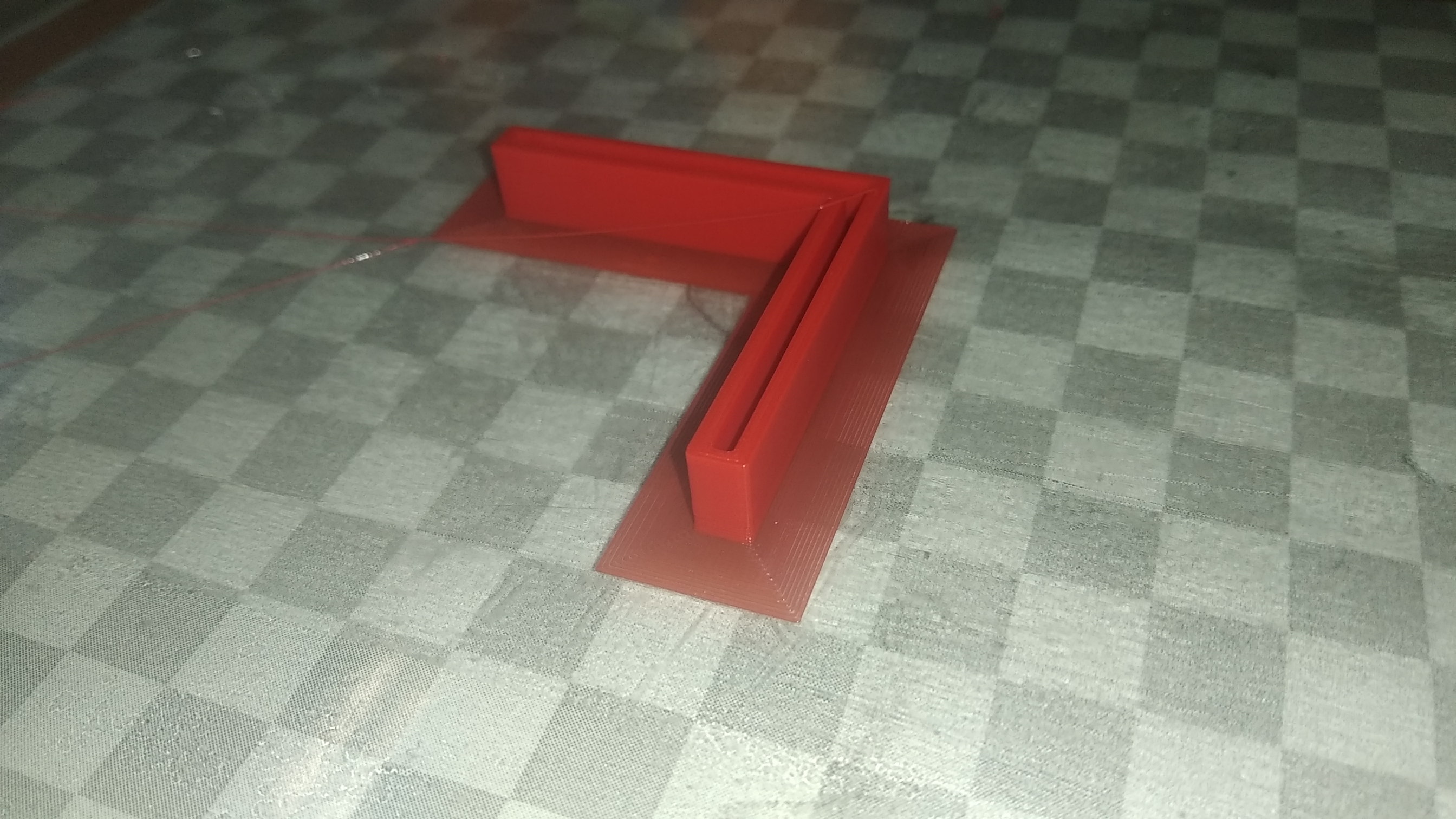

Непрочитанное сообщение 3D-SPrinter » 21 дек 2021, 21:46
Ножки для принтера. Немного уменьшают шум и вибрации, защищают стол от царапин.
Напечатано боуденом из китайской ТПУшки https://aliexpress.ru/item/32956997973. ... 1713aQiZ61 .
Непрочитанное сообщение Vikent » 23 дек 2021, 08:38
21 дек 2021, 21:46
А на какой скорости боуден и экструдер СПринтера с ТПУшкой справляются?
Сам буквально вчера подобное печатал из Сопутковской ТПУшки.
Непрочитанное сообщение 3D-SPrinter » 23 дек 2021, 08:51
Vikent писал(а): ↑
23 дек 2021, 08:38
На обычной скорости 80.
