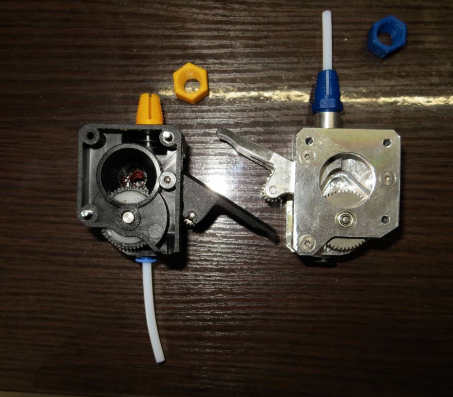

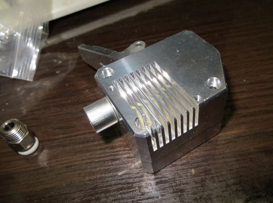

Мне пришёл алюминиевый экструдер с металлическими шестернями. Радиатор у него встроенный. Я думал корпус будет магниевый, более лёгкий, но корпус достаточно увесистый - весит раза в два тяжелее пластикового.
Это по весу ужОс какой-то! :shock:
И как всё это крепить, тоже совершенно непонятно.
Крепить точно также

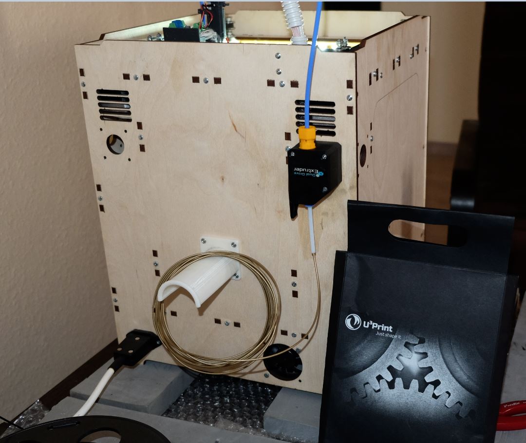

Он только зеркальный. Купил чтоб удобнее было пруток заправлять. Пластиковых зеркальных нет.

Тема-то о директе на голову. Вот я и ужаснулся его весу.

Китайцы как всегда обманули. Есть модели из магния они очень легкие легче пластикового. Но в Китае закрыли десять магниевых заводов из-за деффицита электричества, вот стали делать из дюралюминия.... И продавать чуть дешевле.

Действующие шестерни такие же. разница в пластиковом корпусе - пластиковый корпус есть и у этого варианта..... всё остальное двигатель, радиатор вентиляторы , хот-енд это навеска..... и она может быть поставлена, если подходят установочные размеры.
Я давно понял преимущества редукторного экструдера с двойным обжимом - а реализация может быть разной. Меня вариант с боуден трубкой вполне устраивает.
И такой момент -прошлый редукторный экструдер проработал полтора года, заменил на новый, шестерню на двигателе не менял - поменялся корпус и приводные ролики..... Настройки и прочее не менял - тестовый кубик на том же пластике напечатался лучше..... Думаю всё таки в этом нагруженном узле присутствует износ или влияет прочность корпуса. Так как на снятом экструдере ВИДИМЫХ следов износа не обнаружил.... Но факт остаётся фактом.....Следовательно жесткость корпуса РУЛИТ.
