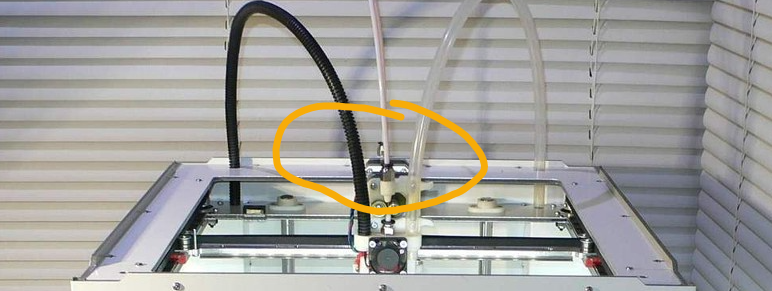

Непрочитанное сообщение Relexey » 23 дек 2021, 20:54
А тут Z-мотор наверху смонтирован с какой-то целью?
