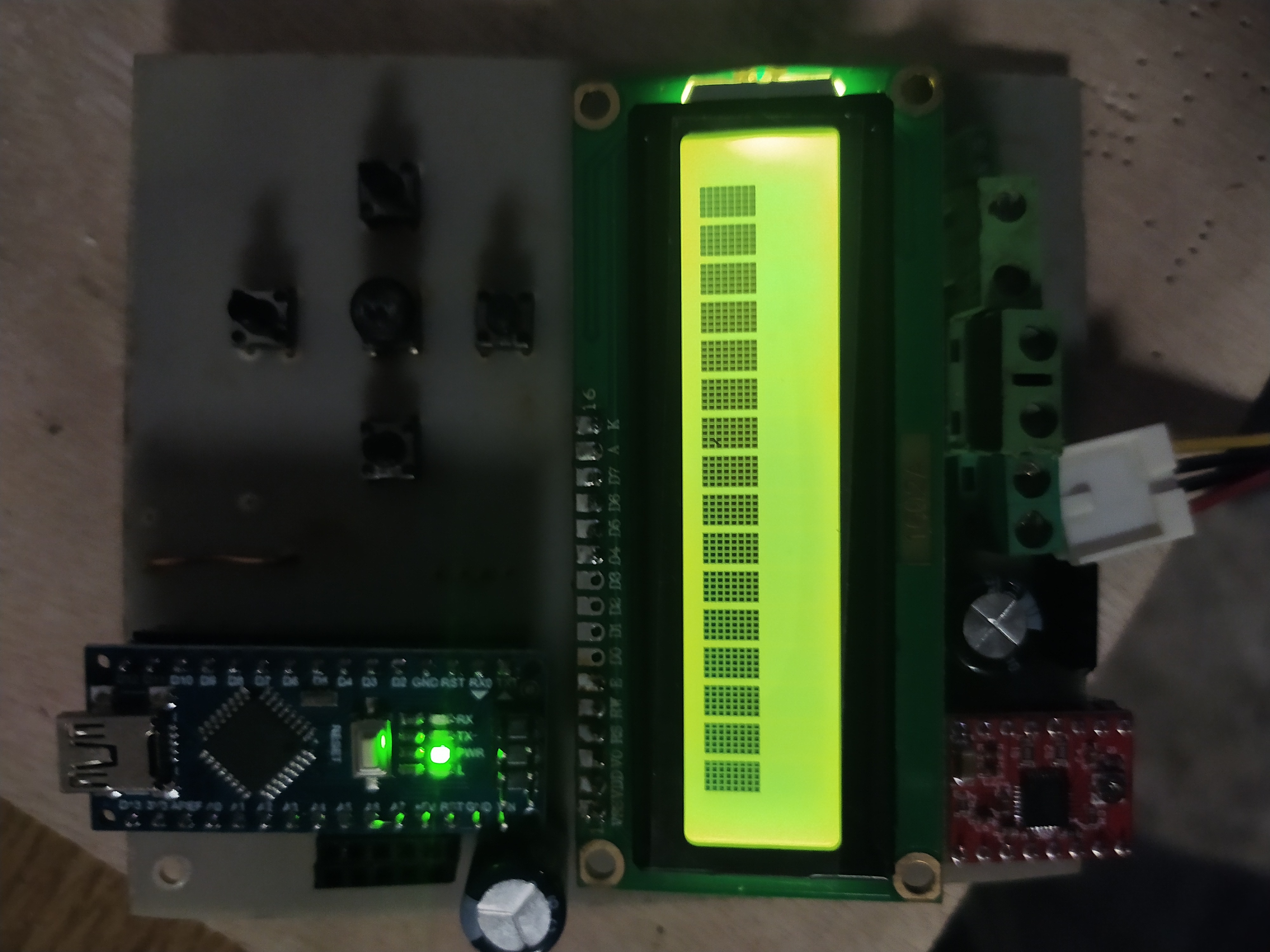

Всем доброго времени суток. Собрал я плату контролера. все номиналы сопротивлений, транзисторов и конденсаторов согласно схемы впаял. Прошил прошивку (все как по инструкции с очисткой епром) 2021.11.15_StanokDlyaPET_Butilok.ino.eightanaloginputsV3.34.hex, экранчик засветился но контраста не хватало, решил я через меню его добавить и тут меня поджидал облом. Из кнопок управления отвечают только "Влево" работает как "увеличить значение" и "Вправо" работает как "передвижение по пунктам меню". То листать меню и добавлять значение я могу а вот остальные не работают. Прозвонил всю цепь, проверил номиналы сопротивлений 4.7К бес толку! Тогда решил посмотреть какие уровни сама ардуинка получает от кнопок. На скорую руку сварганил скетч.
//Может кому понадобится
Ну и вот что я получил на выходе.
Теперь Вопрос?
Как подружить прошивку которая в HEX файле с данными значениями?
Фото платы на всякий случай.
Верх=463
Центр=202
Лево=290 || || || Право =143
Низ=90
Центр=202
Низ=90
Теперь Вопрос?
Zneipas
- Сообщения: 302
- Зарегистрирован: 20 ноя 2019, 14:36
- Благодарил (а): 112 раз
- Поблагодарили: 83 раза
В спойлере первого сообщения есть решение Вашей беды. Почему никто не читает FAQ ? Может его цветом выделить....))))) R1 - 47K... Не 4K7 , а 47K !

Добрый день Zneipass, собрал вашу схему, прошил ардуино , при включении на дисплее отображаются только прямоугольники, прошу дать совет в чем я мог ошибиться и как это можно исправить.
С уважением, Даниил.
sn00pi
- Сообщения: 27
- Зарегистрирован: 28 дек 2021, 13:32
- Имя: Николай
- Откуда: РБ. Новополоцк
- Благодарил (а): 6 раз
- Поблагодарили: 4 раза
Припаяйте подстроечный резистор на ноги VDD,VO(средняя нога резистора),RW, и подкорректируйте контрастность механическим путём.Nahodchiviy писал(а): ↑26 дек 2021, 16:55при включении на дисплее отображаются только прямоугольники, прошу дать совет в чем я мог ошибиться и как это можно исправить.
