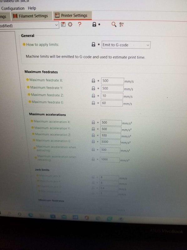

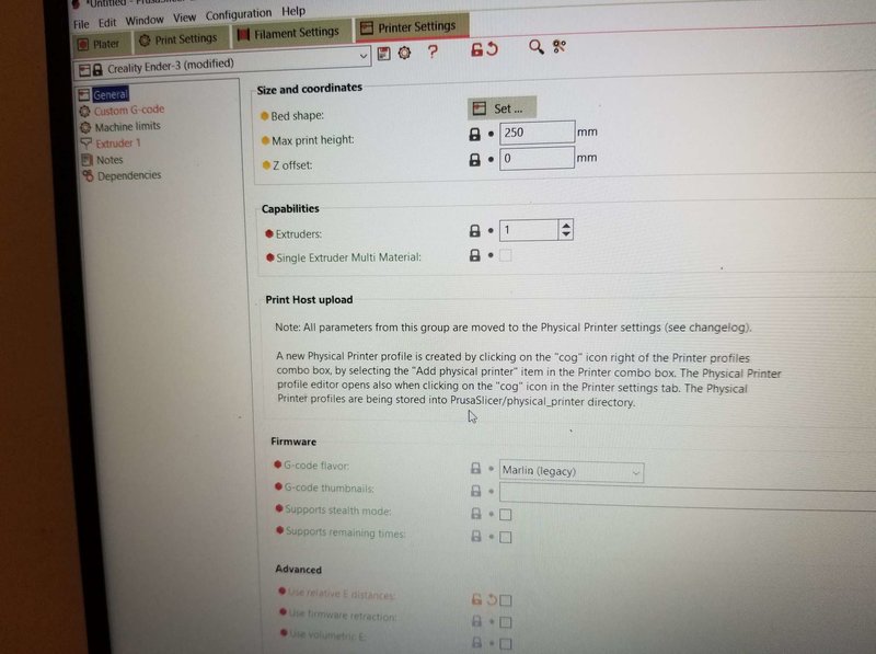

Кто то сталкивался с этой настройкой Prusaslicer ?, Как это меняет прошивку и как вернуть заводские настройки ?
Можно вернуть их через M 501 ,M 502 ?

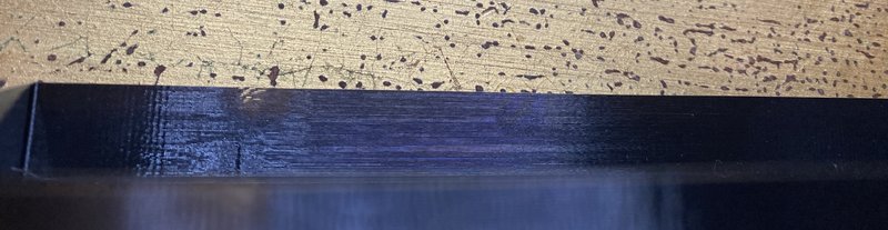

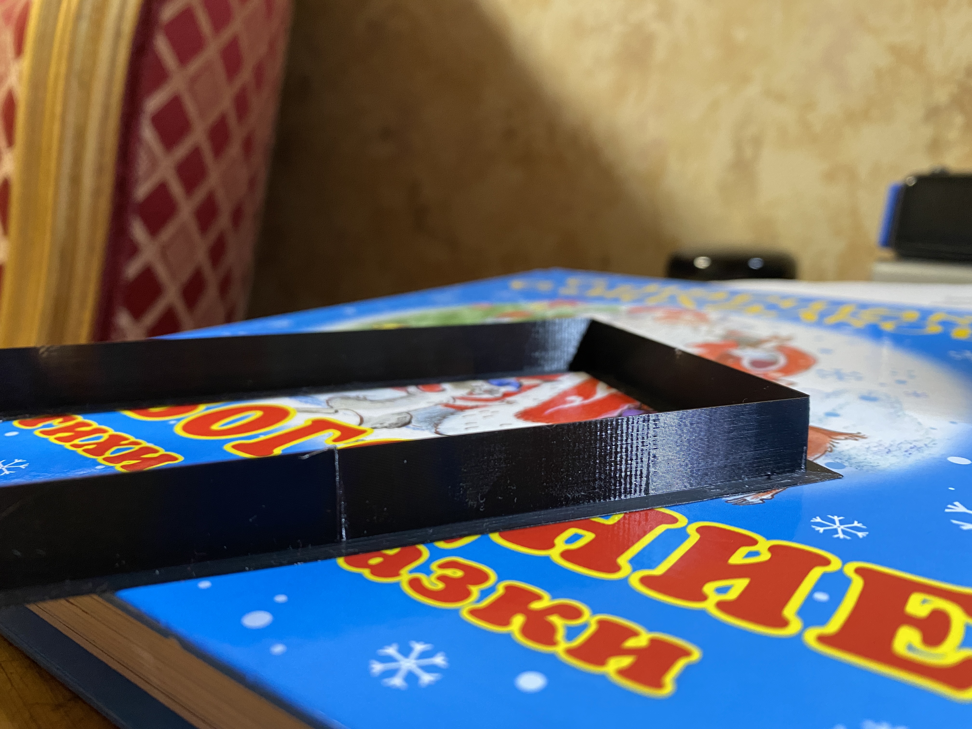

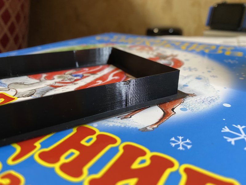

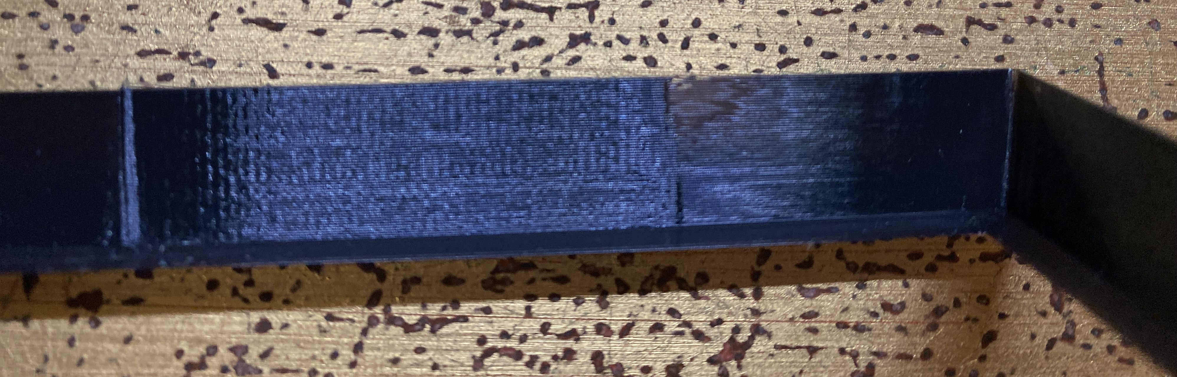

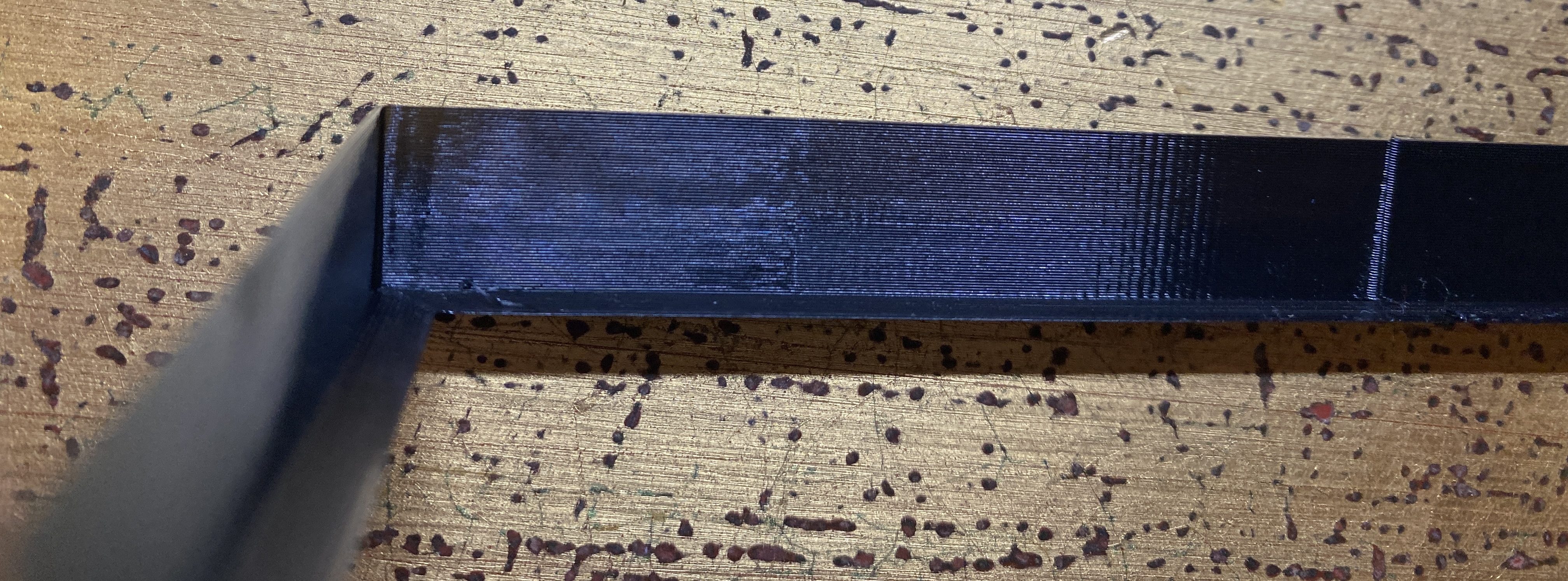

Всем привет.
Я новичок ))) А!!! Проблема )))
Может кто подскажет, что делать и куда копать.
При печати моделей хаотично появляются пропуски слоев. Игрался с температурой, обдувом, скоростью и результат один и тот же.
Имеется Ender 3 Pro
Прошивка Марлин 1.1.6.2
Печатаю пластиком PETG
диаметр сопла 0.4
температура 240 (пробовал 225-240)
качество ставил 0.12-0.20
с обдувом и без
скорость 30-60
Фото теста кубика:
По оси X
По оси Y
По оси Z
Непрочитанное сообщение Mazayac » 11 янв 2022, 13:30
Vlad1913, с какой "этой"?
Никакие настройки не "меняют прошивку".
Mozilla, если голова родная, то в ней плохо всё, от обдува до хотэнда и горла. Апгрейдов - полно. На E3DV6 хотя бы заменить. Если нет - перебрать внимательно штатную.
Еще мог навернуться экструдер, рычаг треснул, например.
Вот тут и про хотэнд, и про рычаг: https://habr.com/ru/post/506262/

https://www.youtube.com/watch?v=BMbgFgzPcG8
Здесь на 8 минуте он говорит про изменения в прошивке.
Ender 3 (2)
Непрочитанное сообщение Mazayac » 11 янв 2022, 20:20
Vlad1913, а, просто некорректно сформулировано. Не изменения в прошивке, а изменения настроек в EEPROM.
Да, так можно изменить ограничения скоростей, ускорений и т.д.
Вернуть в заводские значения очень просто - выбрать заново чистый Эндер 3 в пресетах принтеров и из нетронутого профиля что-нибудь напечатать.

Непрочитанное сообщение Vlad1913 » 11 янв 2022, 20:37
Ender 3 (2)
Vlad1913
Сообщения: 72
Имя: Vova
Непрочитанное сообщение Vlad1913 » 11 янв 2022, 20:38
Mazayac писал(а):
11 янв 2022, 20:20
Напечатать в Куре ?
