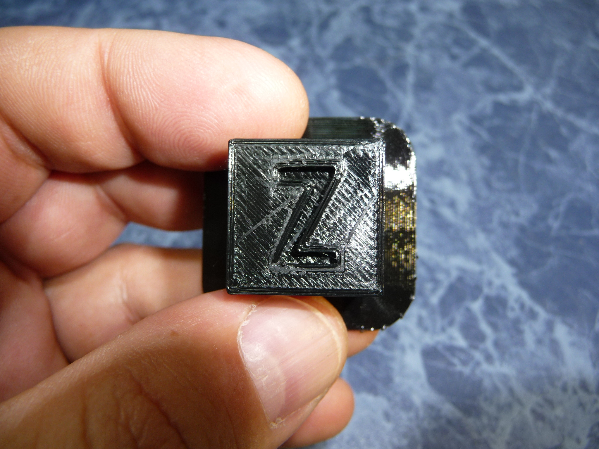

Вот она первая печать. Конечно же есть косяки. Но что радует размеры точные.

Ну, наконец-то, молодец!
Обдув включал? По углам и на буквах жарковато...
Высоту первого слоя точно настроил? Не высоковат?
Какие параметры печати?

Обдув пока только одна улитка с воздуховодом.
Высота первого слоя 0,3 мм сопло 0,4 слои 0,2
Параметры сопло 235 стол 70 скорость 60 /120
