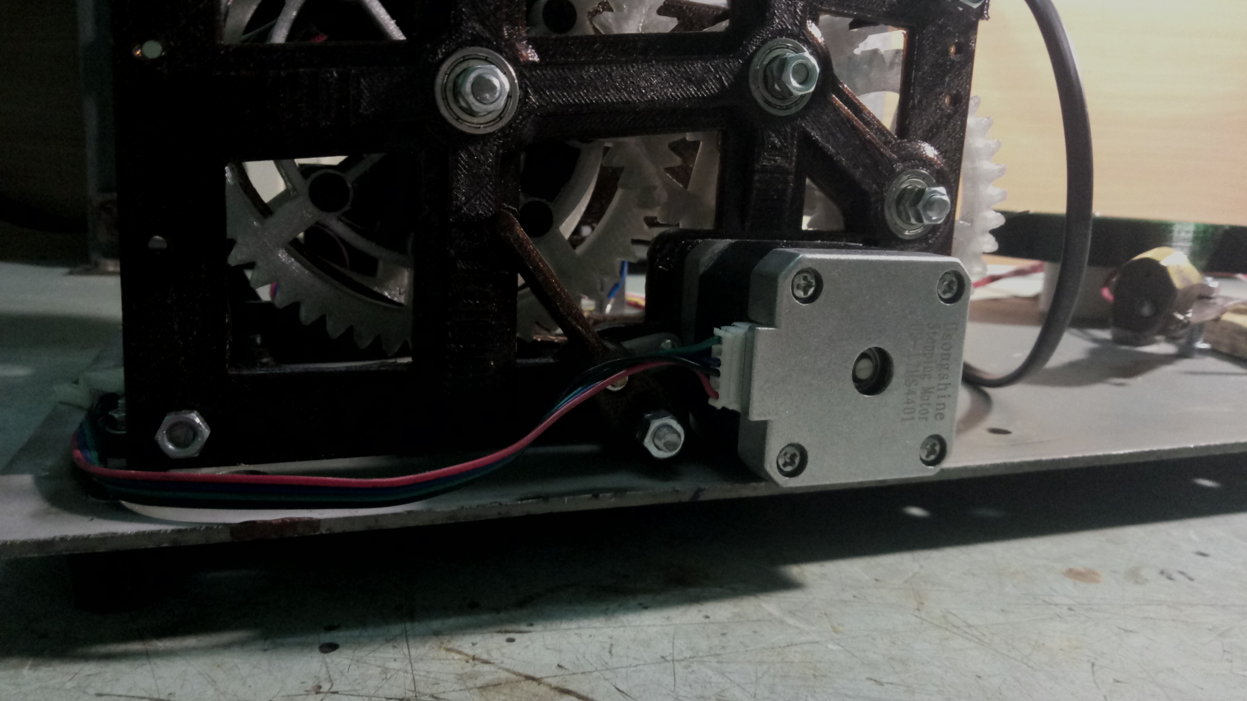

Всем здравствуйте. Начал собирать станок для протяжки, распечатал 2-ю версию редуктора, распаиваю плату после фоторезиста, но есть засада. крепление там под мотор nema17, а у меня в наличии только есть nema23, может кто сможет помочь и нарисовать модельку типа переходника с 17 на 23 если не трудно. с 3d программами трудновато разобраться - года свое берут.

NEMA 23 может не встать по размеру. NEMA 17 практически юзает по столу. Если сделать переходник с соблюдением положения вала для редуктора (что бы шестеренка мотора осталась на своем месте), то мотор опустится ниже стола. Также придется переделать и привод мотора, т.к. он впритык к корпусу. Можно сделать переходник потолще, но хватит ли длины вала в таком случае.
Думаю что можно будет под редуктор подставить по размеру фанерку (приподнять редуктор над основным столом и встал нормально мотор), привод мотора можно думаю сделать по длиннее, что ему будет? не сломается же.

Хорошо, постараюсь сегодня нарисовать. Но боюсь что при отключении мотор упрется в нижнюю шпильку до расцепления шестерни. Сейчас редуктора рядом нет. Данную версию проверить не могу.
