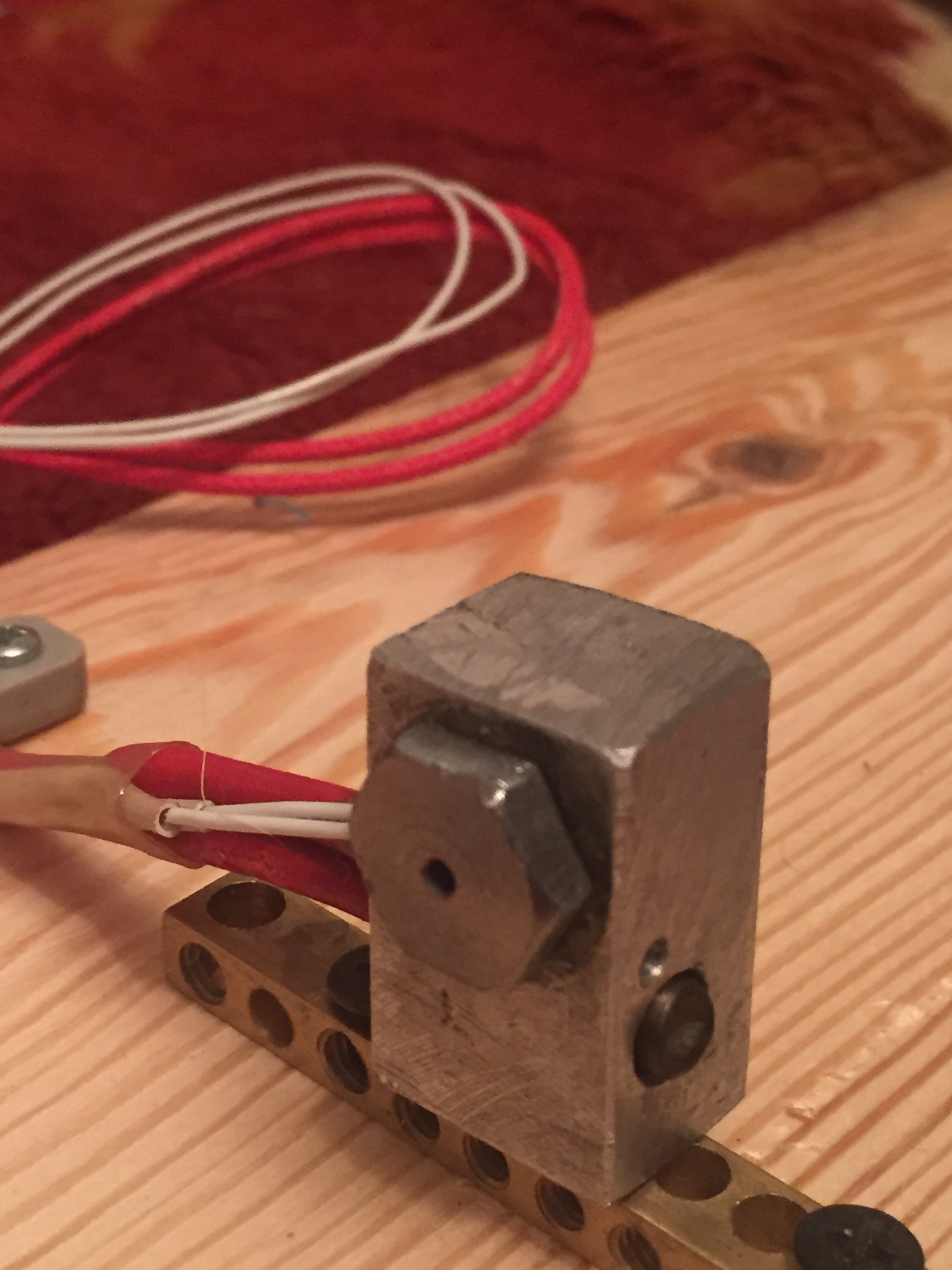

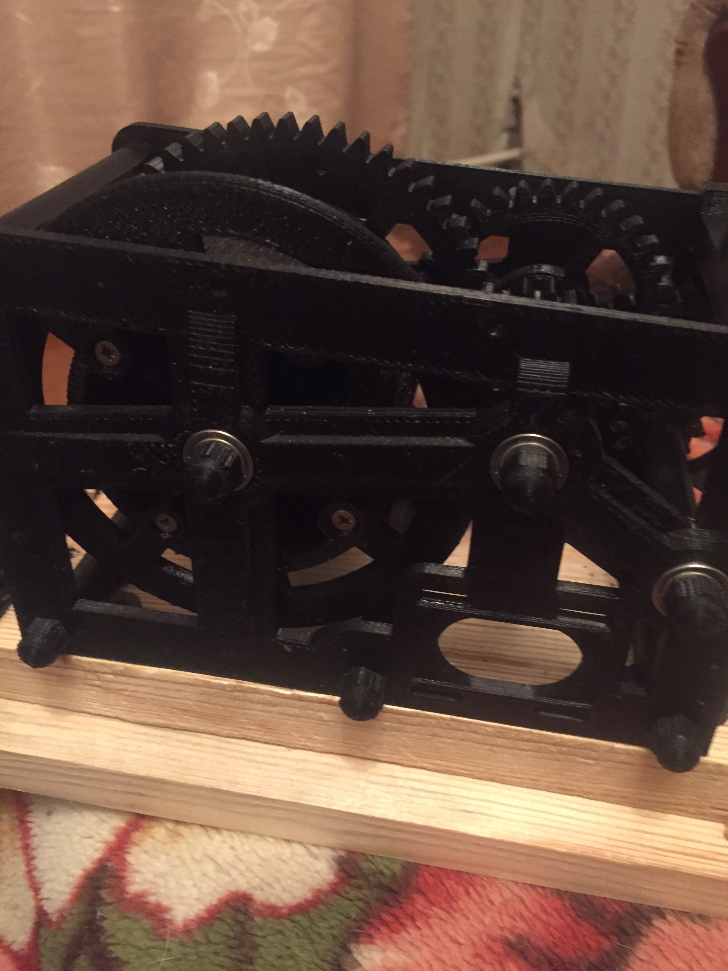

Процесс идет. Вместо шпилек использовал гвоздь на 150 и на краю гвоздя нарезал резьбу М5. Двигаемся дальше. Ни как не могу победить и распечатать основание бобины, постоянно не допечатывает, хотя другие модели высотой более 15 см печатает без проблем. Не пойму в чем дело. Может кто нибудь что-то посоветует? Блок нагревателя делается из бруска алюминия Д16 фото будет позже. Плата вытравлена, набивается рассыпухой, жду мосфеты с китая. Хотел поставить с материнок не стал, могут не выдержать.

Вот моя реализация станка - возможно, кому-то поможет сделать свой.
Питание - ноутбучный адаптер, 19в, 4.7а Отдельный стабилизатор 5в на 7805 для Arduino и доп.платы
Мотор - NEMA17, 0.4а Слабый, но достаточный (протягиваю в основном бутылки 1 и 1.5л )
Стенки - фанера, stl шаблон перерисован в dxf, распечатан на принтере и использован как шаблон для сверления
Подшипников нет, да и не требуются.
Барабан - напечатана только шестерня. Консервная банка с заполнением фанерными дисками, стянуто винтами.
Оси для шестеренок подбирались из имеющихся прутков. Ось первой шестерни - гвоздь диаметром 6мм. С гвоздями аккуратнее - рифленая часть у шляпки 'грызет' фанеру, мне пришлось потом делать вклыдыш из жести.
Фильера из болта 10мм. Первое сверление 'ручное', сверлом 1.6мм, затем ступенчатая сверловка дрелью в стойке. Ступени сглаживал надфилем, зажимая болт в дрели. 1.6мм - рассчитывал, что выходное отверстие разобьёт до 1.7мм, однако по факту пруток получается диметром 1.5мм. В слайсере так и выставил диаметр 1.5мм
Блок нагревателя собран из алюминиевых полосок и стянут винтами. Arduino Pro mini, прошивка с помощью USB-ASP ISP

sn00pi
- Сообщения: 27
- Зарегистрирован: 28 дек 2021, 13:32
- Имя: Николай
- Откуда: РБ. Новополоцк
- Благодарил (а): 6 раз
- Поблагодарили: 4 раза
Вы неудачно скомпоновали нагреватель. БОльшая часть будет уходить в нагрев массивного основания. В Вашей конструкции ТЭН будет практичнее разместить сверху, а между основанием и блоком проложить 3-4 шайбы, чтобы уменьшить площадь теплоотдачи.
Даже если не менять положение ТЭНа - проложите шайбы между блоком и основанием.
Nick73
- Сообщения: 88
- Зарегистрирован: 01 дек 2021, 12:30
- Имя: Николай
- Благодарил (а): 3 раза
- Поблагодарили: 1 раз
Вот ни сколько не соглашусь! для чего ради устанавливать нагреватель сверху ? Воздух греть? Нагреватель был поставлен с низу специально для лучшего прогрева блока и ленты, а как известно из физики школы тепло всегда поднимается в верх. А в Вашем предложении поставить нагреватель в верх он превратится в простой нагреватель комнаты.sn00pi писал(а): ↑12 фев 2022, 21:37Вы неудачно скомпоновали нагреватель. БОльшая часть будет уходить в нагрев массивного основания. В Вашей конструкции ТЭН будет практичнее разместить сверху, а между основанием и блоком проложить 3-4 шайбы, чтобы уменьшить площадь теплоотдачи.
Nick73
- Сообщения: 88
- Имя: Николай
Вот ни сколько не соглашусь! для чего ради устанавливать нагреватель сверху ? Воздух греть? Нагреватель был поставлен с низу специально для лучшего прогрева блока и ленты, а как известно из физики школы тепло всегда поднимается в верх. А в Вашем предложении поставить нагреватель в верх он превратится в простой нагреватель комнаты. Бронза имеет меньше теплоотдачи чем алюминий, и связка алюминий бронза оптимальный вариант. Если что не понравиться положу слюду как прокладку.sn00pi писал(а): ↑12 фев 2022, 21:37Вы неудачно скомпоновали нагреватель. БОльшая часть будет уходить в нагрев массивного основания. В Вашей конструкции ТЭН будет практичнее разместить сверху, а между основанием и блоком проложить 3-4 шайбы, чтобы уменьшить площадь теплоотдачи.
