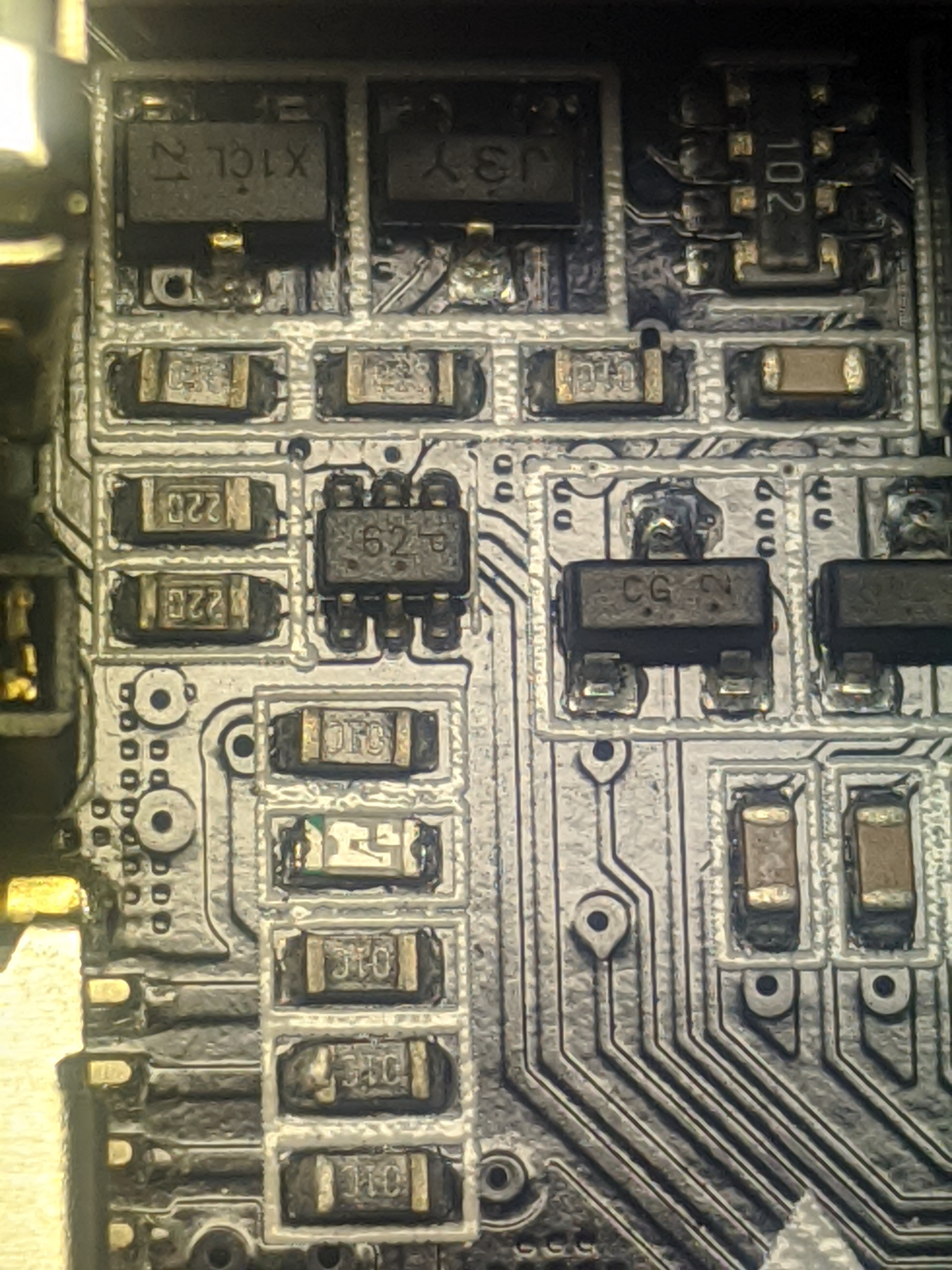

Коллеги, нужен совет. В общем, предыстория такая: У меня как-то сразу не задалась дружба с лерджем х :? , сначала уже на этабе сборки-настройки спринтера, насколько я понимаю подгорели входы МК(или обвязка, в электронике у меня не настолько глубокие познания) и перестал срабатывать один из концевиков (У) в положении NO :o - пришлось переделывать/перепаивать на NC с соответствующей перенастройкой в интерфейсе лержда. Затем из-всего зоопарка флешек лерджем определялась только фирменная кингстоун, остальные раз-два определялись и затем перестали, причем в ПК абсолютно все флешки определяются безпроблемно. Но через каое-то время и та, что определялась стала определяться через раз, два-пять. Грешил на usb удлинетель(он оказался не при чем) который шел от платы до морды, но поскольку пару-тройку раз перетыкать флешку не напрягало - не проверял удлинитель. А с недавнего времени и та флешка, что определялас - перестала, хоть заперетыкайся. Втыкаль напрямую в плату, без удленителя и все без результатно. При всем при этом, сд карточки нормально (пока) определяются. Детальный осмотр платы ничего не дал - явно горелого, как и ожидалось не нашел ничего. Где-то на просторах интернета наткнулся на то, что необходимо проверить линию 5В - проверил usb тестером 4.83-85. Нашел ту часть платы, которая отвечает за формирование 5В, выкурил даташит на степ-даун конвертор, подкорректировал делитель напряжения, в итоге поднял напряжение на линии 5В до 4,98в и.... результата ноль, как не опрелелялись флешки так и не определяются. Думаю, пока прикупить и дождаться удлинителя для карточек, а пока каждую печать лазить в "подвал" и втыкать сдшку :cry:.

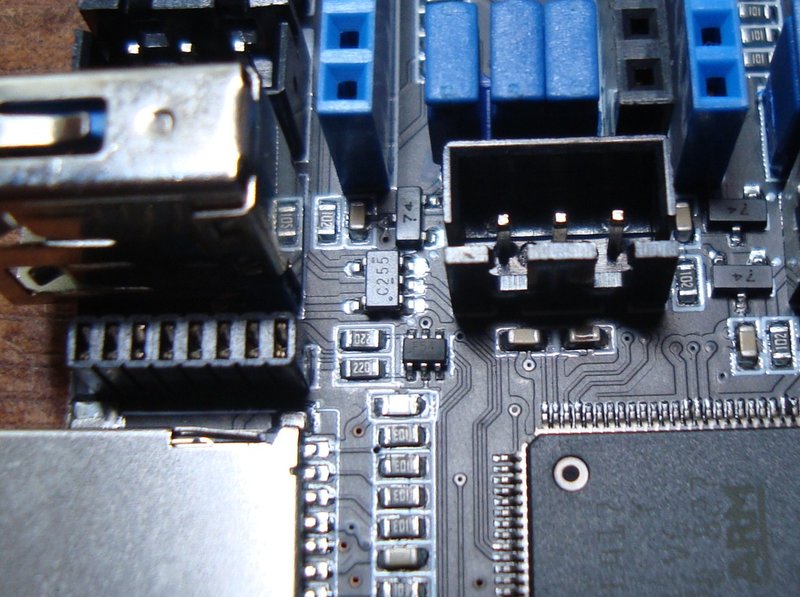

rikann
Сообщения: 47
Re: Директ-экструдер и тюнинг 3D-SPrinter PRO Techno
Непрочитанное сообщение rikann » 23 фев 2022, 10:30
На плате lerdge x стоит микросхема защиты по USB входу, в полне вероятно сгорела она.
Непрочитанное сообщение 3D-SPrinter » 23 фев 2022, 11:03
rikann писал(а): ↑
23 фев 2022, 10:30
Это на которой F54 написано?
rikann
Сообщения: 47
Непрочитанное сообщение rikann » 23 фев 2022, 12:09
Да, такой я у нас не нашёл, поставил аналог. Вот, кстати, С255 рядом, ни кто не знает что это?
cy6er
Сообщения: 8
Зарегистрирован: 30 дек 2021, 11:47
Непрочитанное сообщение cy6er » 23 фев 2022, 12:59
У меня ревизия платы 2.0.0 обвязка выхода немного другая
я так догадываюсь, что элемент с маркировкой 62
cy6er
Сообщения: 8
Непрочитанное сообщение cy6er » 23 фев 2022, 13:02
rikann писал(а): ↑
23 фев 2022, 12:09
У вас был аналогичный случай, проблема с портом? А как микросхему в магазинах искать? по каким ключевым словам?
Чуть погуглил нашел супрессор линии данных NUP2201MR6. Попробую найти в наших краях замену. Если найду - перепаяю и отпишусь.

rikann писал(а): ↑
23 фев 2022, 12:09
С255 рядом
Не знаю. Похоже на DC-DC преобразователь.
Непрочитанное сообщение 3D-SPrinter » 23 фев 2022, 13:11
cy6er писал(а): ↑
23 фев 2022, 13:02
Возможно, это чего-то типа USBLC6-4SC6 . Просто диодная сборка по-сути https://static.chipdip.ru/lib/198/DOC011198279.pdf .
cy6er
Сообщения: 8
Непрочитанное сообщение cy6er » 23 фев 2022, 13:23
23 фев 2022, 13:11
Не, судя по моей плате это NUP2201MR6 (судил по 3,4 ноге не использующихся). Да и маркировка подходит
rikann писал(а): ↑
23 фев 2022, 12:09
Начал искать по своей проблеме и нашел, за одно и ваш "одновентильный буфер tst" ;) 74LVC1G125DVRT на 14 стр. маркировка. Искал через https://elwo.ru/smd.htm
Непрочитанное сообщение 3D-SPrinter » 23 фев 2022, 14:13
cy6er писал(а): ↑
23 фев 2022, 13:23
NUP2201MR6
Логично..
