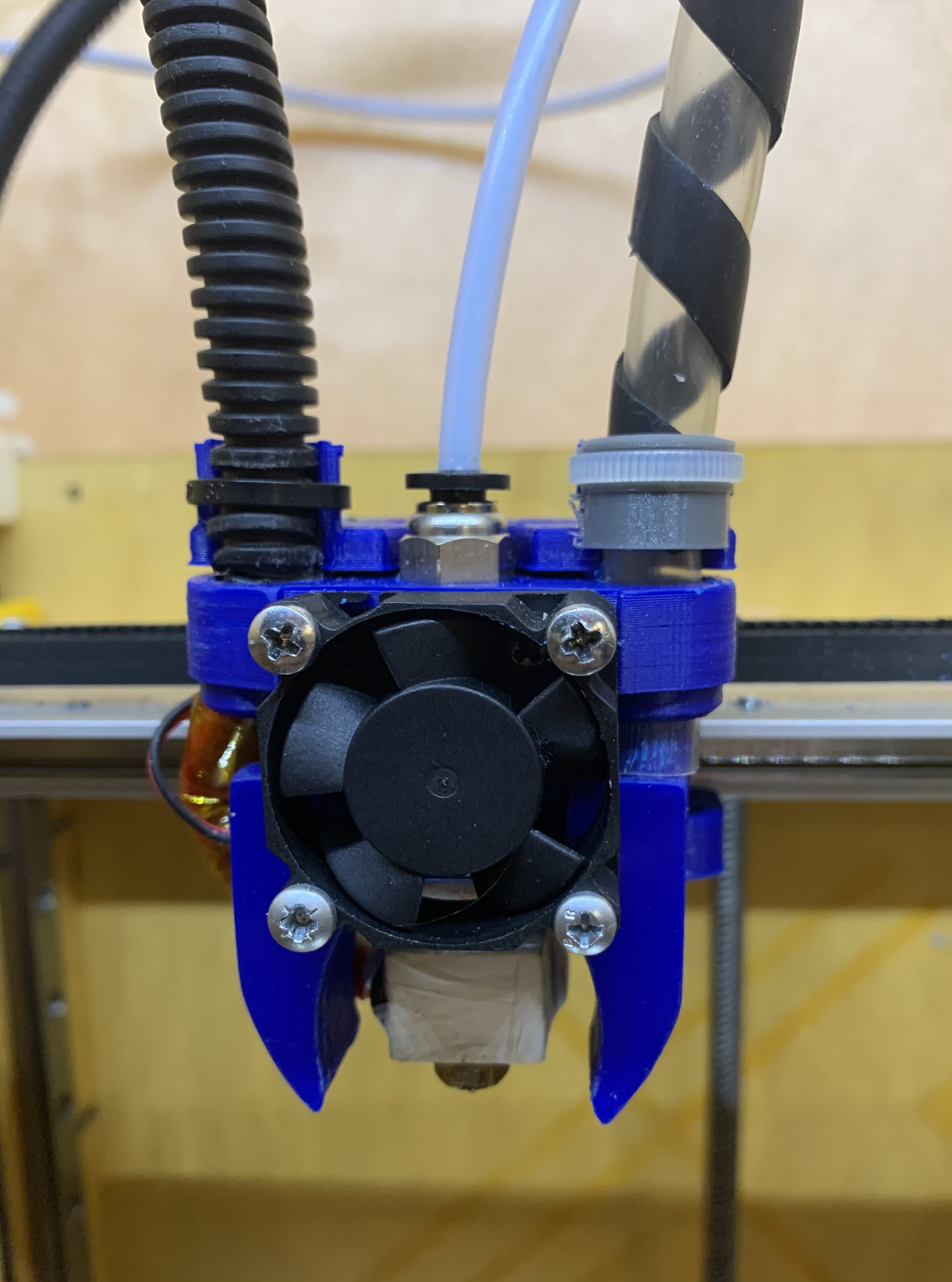

07 мар 2022, 09:52
Кто-то даже делал..
У меня вот так получилось
evgenVST
Сообщения: 703
Откуда: Пермь
Благодарил (а): 83 раза
Поблагодарили: 34 раза
Непрочитанное сообщение evgenVST » 08 мар 2022, 11:03
Нужен только кронштейн для крепления головы к рельсу . Ещё до поднятия цен запросили 800₽ дак я просто распечатал на бумаге и по шаблону сам вырезал ( работы на 40 мин ).
ua9oez
Сообщения: 19
Зарегистрирован: 22 май 2019, 05:03
Непрочитанное сообщение ua9oez » 02 авг 2022, 20:15
evgenVST писал(а):
08 мар 2022, 10:59
07 мар 2022, 09:52
Кто-то даже делал..
Подскажите, пожалуйста, где скачать модель "головы", как на рисунке?
evgenVST
Сообщения: 703
Откуда: Пермь
Непрочитанное сообщение evgenVST » 03 авг 2022, 08:29
ua9oez писал(а):
02 авг 2022, 20:15
Голова стандартная , только я кронштейн аллюминиевый сам делал и пришлось немного подогнать ( зависит от толщины алюминия который на кронштейн использовался )
