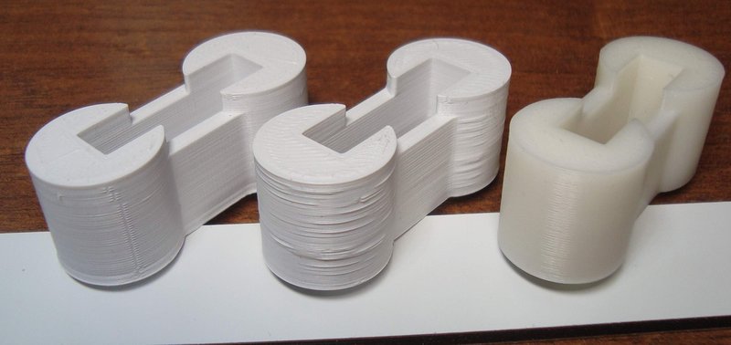

Ещё интересная фотка - одни и те же 8-битные мозги на одном и том же принтере при разных размерах буфера в прошивке и немного разных скоростях печати.

На левой фотке как получается?

На левой детальке буфер увеличен в 2 раза относительно средней. Правая деталька - буфер тот же (в 2 раза увеличен относительно дефолтного), но скорость 80.
А если мозги 32-битные, то можно спокойно на сотке правые детальки печатать. И всё это боуден до сопла, конечно же.

А какой настройкой буфер крутится? Я что то не замечал его недостатка, по крайней мере когда паузу жмешь - принтер еще минимум секунды две шевелится.
Кстати, центральная фотка один-в-один печать белым АБС от Грега. А черным печатает как на левой... "Совпадение? Не думаю"(с) Каневский

На всякий случай уточняю, что всё это актуально в основном для медленных 8-битных мозгов с экраном 12864. Я сейчас экспериментирую MKS GEN L V2.1.
24 фев 2022, 11:32
У меня один и тот же пластик на этих фотках. Самый поганый из имеющегося. Это АБС с каким-то мелом в качестве наполнителя. Валялся года два, вот теперь пригодился для экспериментов по умышленному ухудшению качества печати и выявлению причин "полосатости" и "микровоблинга".
