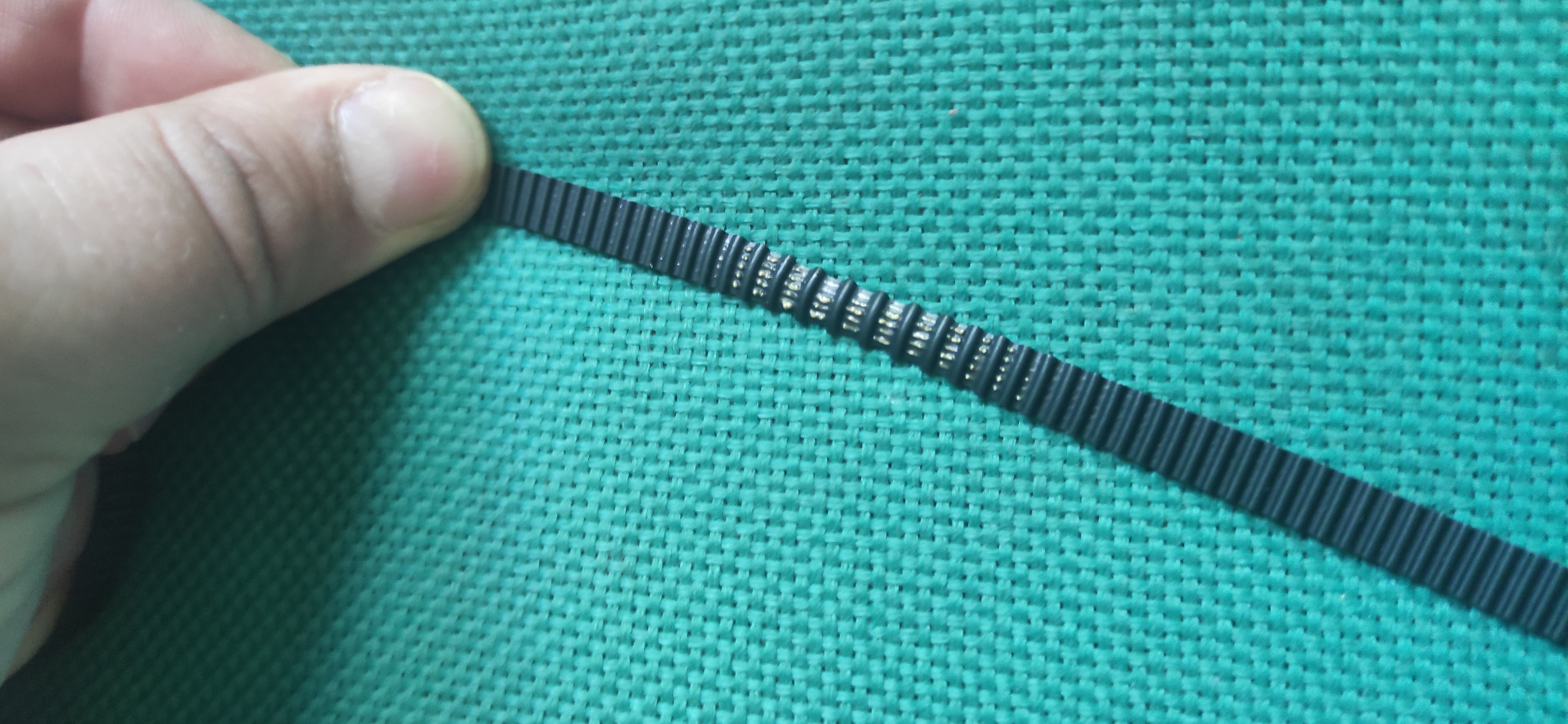

Ещё о "пользе" термокамеры) Нужно было отпечатать большую деталь, но пришлось из АБС, т.к. только он был а нужном цвете. Длительность печати 13 часов, Отпечаталось на 2+, модель немного потрескалась, но самое главное - ушла геометрия. Думал что проблема из за перепада температур, запустил ее же в термокамере полной. Утром тот же почти результат, геометрия ушла. Забил вообщем, решил дождаться пет-г в нужном цвете. И тут при печати другой модели вижу что прямые линии совсем не прямые... Короче после детального осмотра выявил что ремень кончился... Мое предположение что от температуры, повреждённая часть в основном приходится на шкив мотора. Короче термокамера в моем случае уходит в историю) Это уже третий выход принтера из строя по ее вине

Вполне закономерный результат.
Просто не сразу все верят, что не надо им термокамеру.
Предпочитают сами убедиться в её "эффективности".

Закономерный результат применения дешëвого ремня. Если не брать пластиковую фигню с металлокордом, то и жить будет нормально. Сколько печатал в закрытой термокамере, проблем нет, ремни как новые.

Ремень не перетянут, и вполне качественный, давно купил 10 метров, не первый кусок оттуда. Будь он с металлкордом, думаю вряд ли бы поплавился. Причем он в этом месте стал просто тянуться, только в одном сантиметра 2 где то кусок.

Nicky, то что видно на фото, сильно смахивает на металлокорд. То что тянется локально, говорит о том что в том месте разрушен корд.

Завтра посмотрю. Металлокорд подразумевает наличие металлической вставки? Или это образное выражение?

То что проглядывает, металлическая проволока или синтетический шнур.
