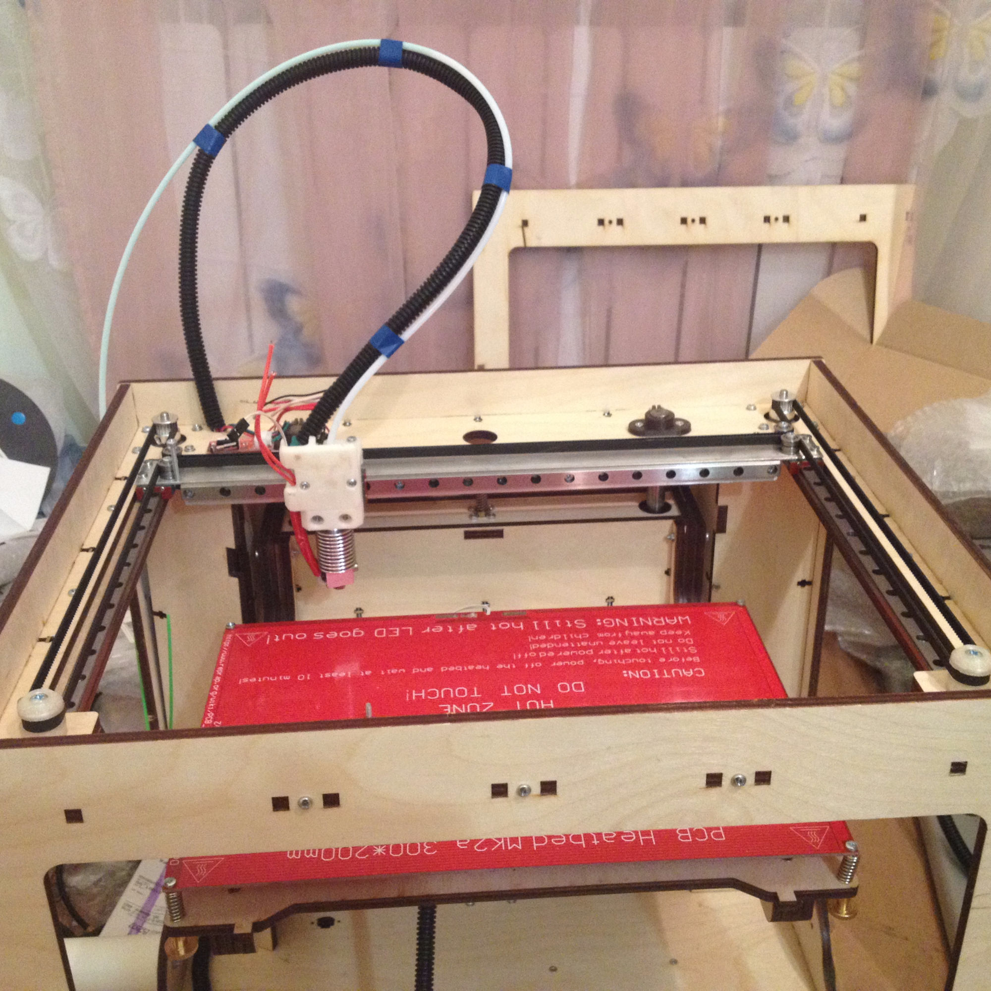

Может кто подсказать, такой длины боуден не перебор?
Чота я увел печатающий конец в ближний правый угол, вроде без особого перегиба проложил всё, а назад отвёл и.. такое ощущение, что уж очень большое кольцо.

Чем короче боуден, тем лучше. Потому его надо измерять по переднему правому положению головы, чтобы он лежал почти горизонтально. И не надо бы его приматывать к жгуту проводов, лучше пусть болтается свободно без лишних перегибов.

Почти горизонтально? Ок. Отрежу еще. На первом я обрезал и на этом тогда подрежу. Я по этому углу и делал, но не горизонтально, а так же дугой. Пере... страховался короче ))
