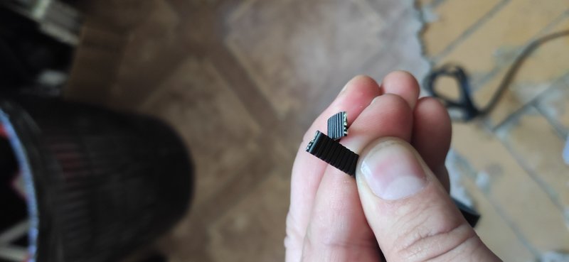

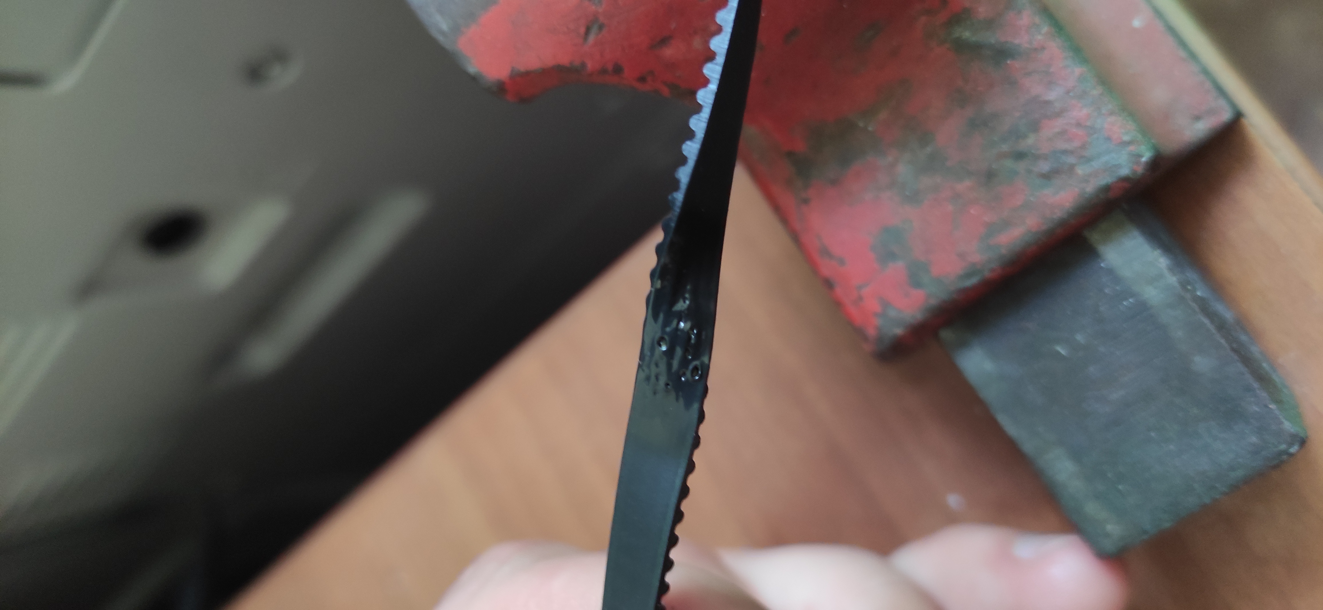

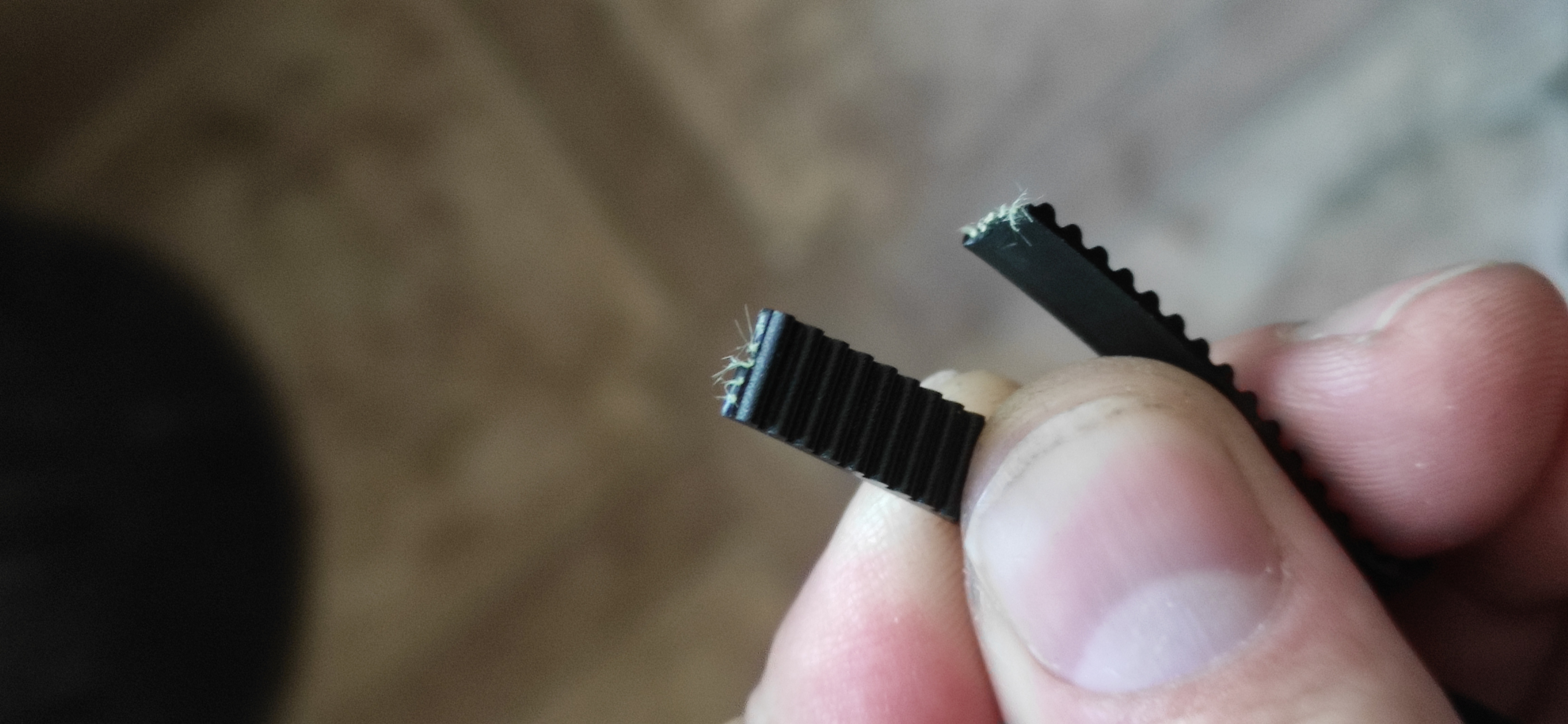

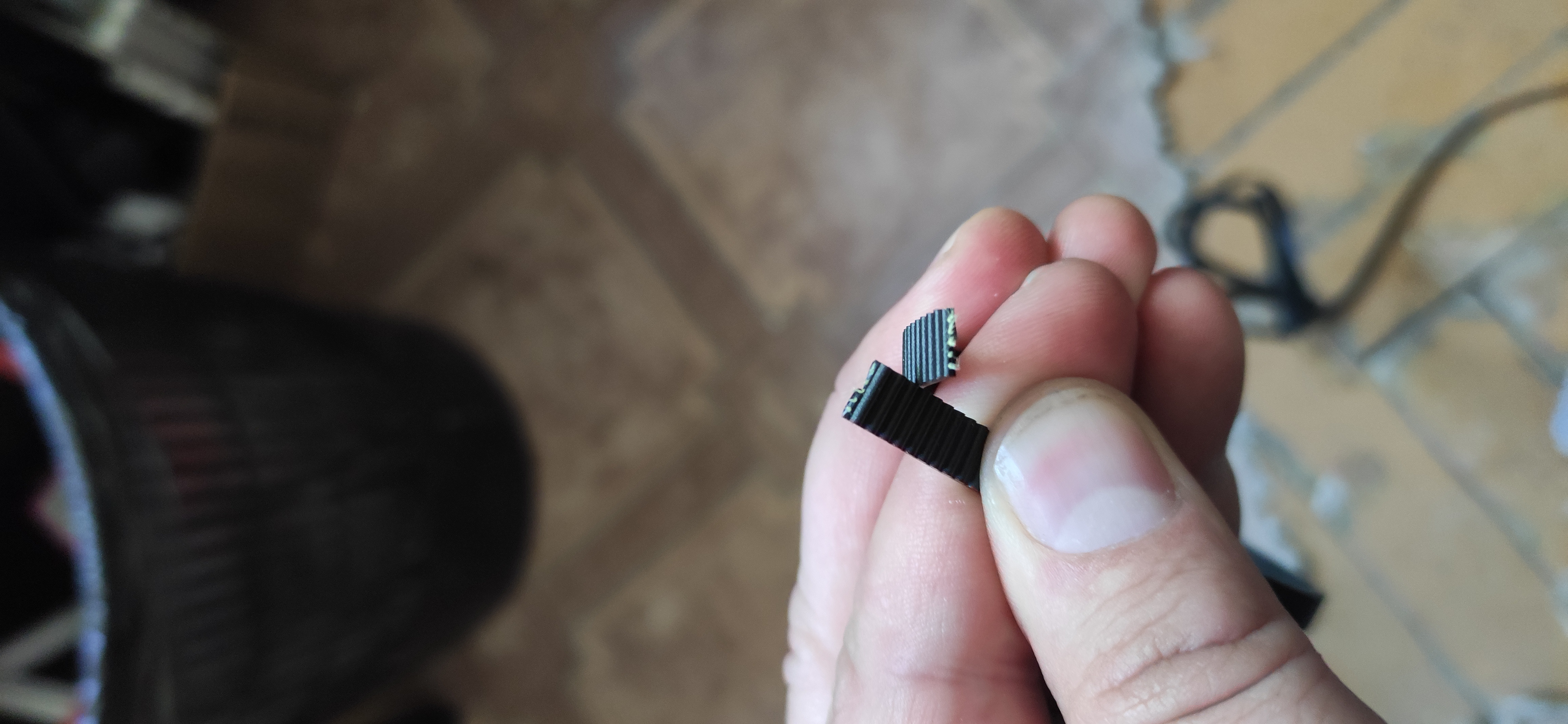

Рассмотрел детально ремень - металла там нет, капроновые нити либо что то подобное. Погрел феном на 350 градусах - резина начинает кипеть и плавиться, корд температуру держит, ремень не тянется... Видимо не от температуры он кончился, может брак в этом месте попался, даже не знаю.

Nicky, да, тут фото получше, видно что корд не металл. Тогда предположу что всë таки перетянут был. Хотя брак тоже не стоит исключать.

Скорее всего корд лопнул в том месте из-за постоянных нагрузок на изгиб. Ну а в следствии этого уже растянулась резина.

Nicky писал(а): ↑
10 июн 2022, 03:40
Вчера еще хотел написать что резина не термопласт ни разу. От температуры начинает разрушаться, а не плавиться.

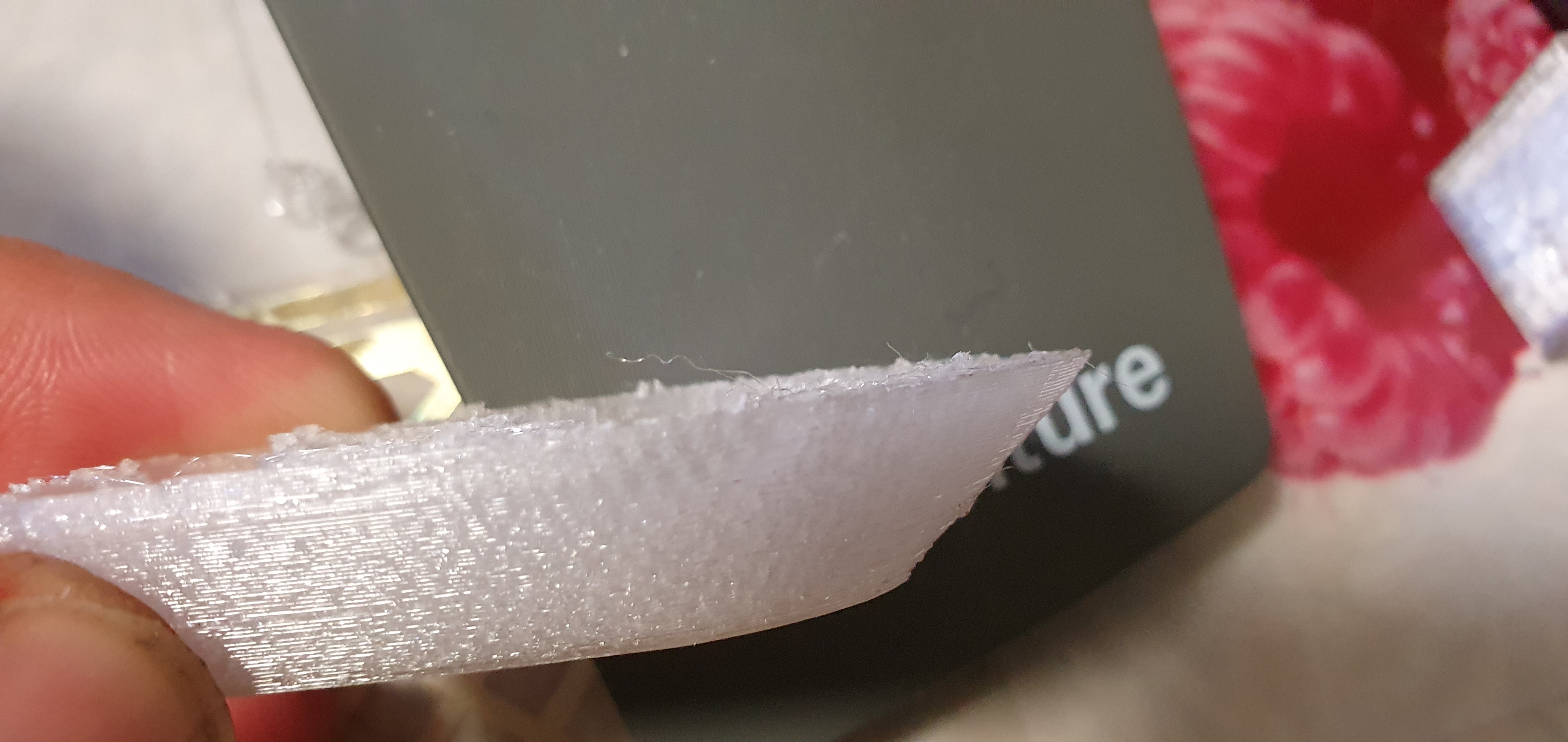

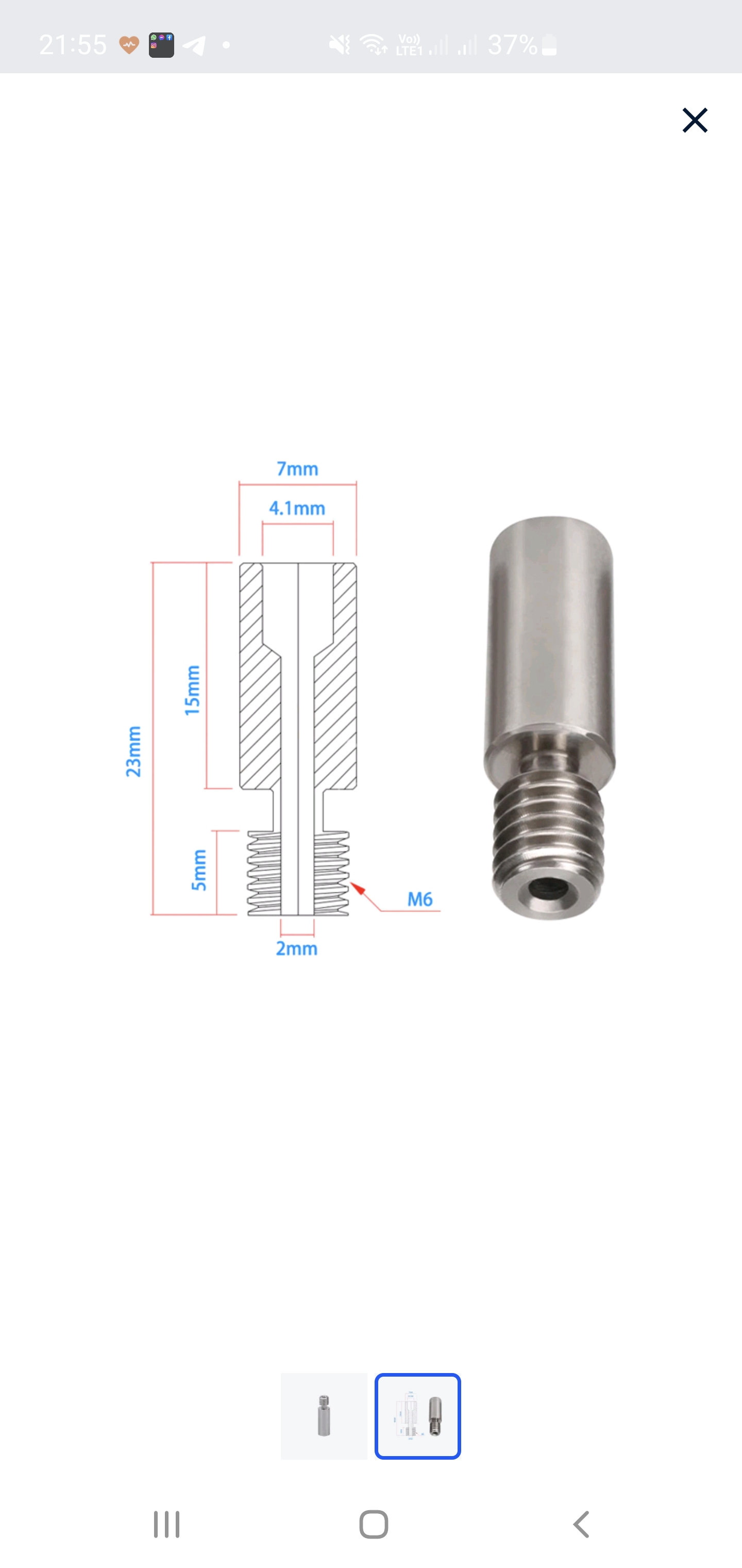

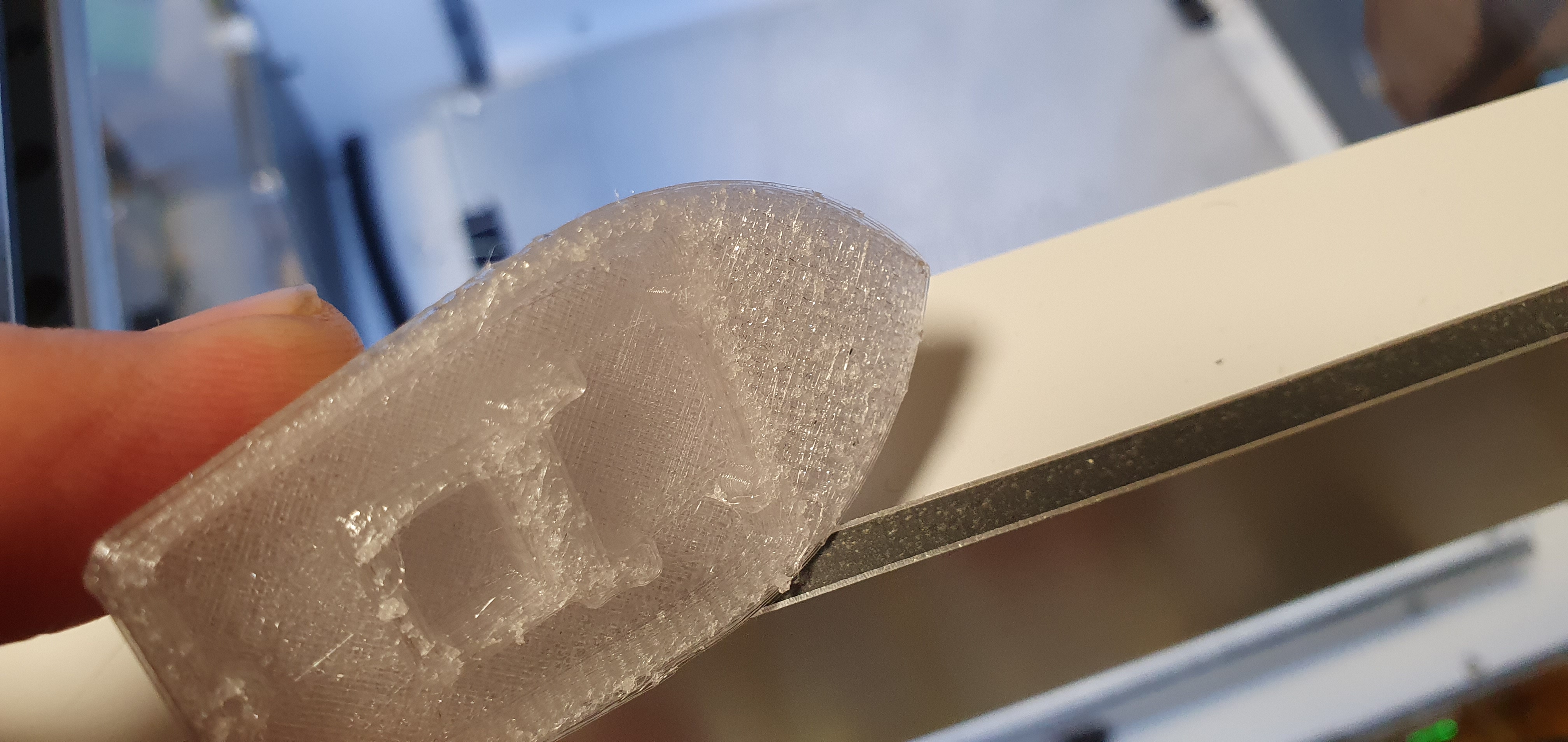

Всем доброго времени суток.Вот и я стал обладателем данного принтера.Хотел поинтересоваться,в какой теме задавать вопросы по печати?А то уже они есть :) Пока пробую тестовые модели печатать ну и все печально.Направите в нужную тему для вопрошаний или тут можно?Напишу сразу,а там может перенесут в нужную или пошлют :) Проблема ,печатаю тестовый кубик из PETG Syntech прозрачный,не идеал,но печатает.Берусь за что-то крупнее типо кораблика и затор.Катышки,щелчки и пробка.Печатаю на 60 скорости, ретракт 6мм ,снизил его скорость с 80 на 25 печатал дольше ,но в итоге пробка.Термобарьер стоит как на фото ,ну и фото моей печали.
Заменить цельнометаллический термобарьер на термобарьер с ptfe. То что вы поставили, может печатать пла и петг, но это геморойно.
Заказал сквозной 4.1 ,я так понимаю и он подойдёт?
Скорость ретракта 80? Многовато. А 25 маловато. Оптимально 40-50.
masterpil писал(а): ↑
19 июн 2022, 23:43
сквозной 4.1 ... подойдёт?
Подойдёт. Три года на таком сижу, ни разу проблем с ним не было. А поначалу, с таким как у Вас сейчас, по два раза за вечер пробки из него высверливал.

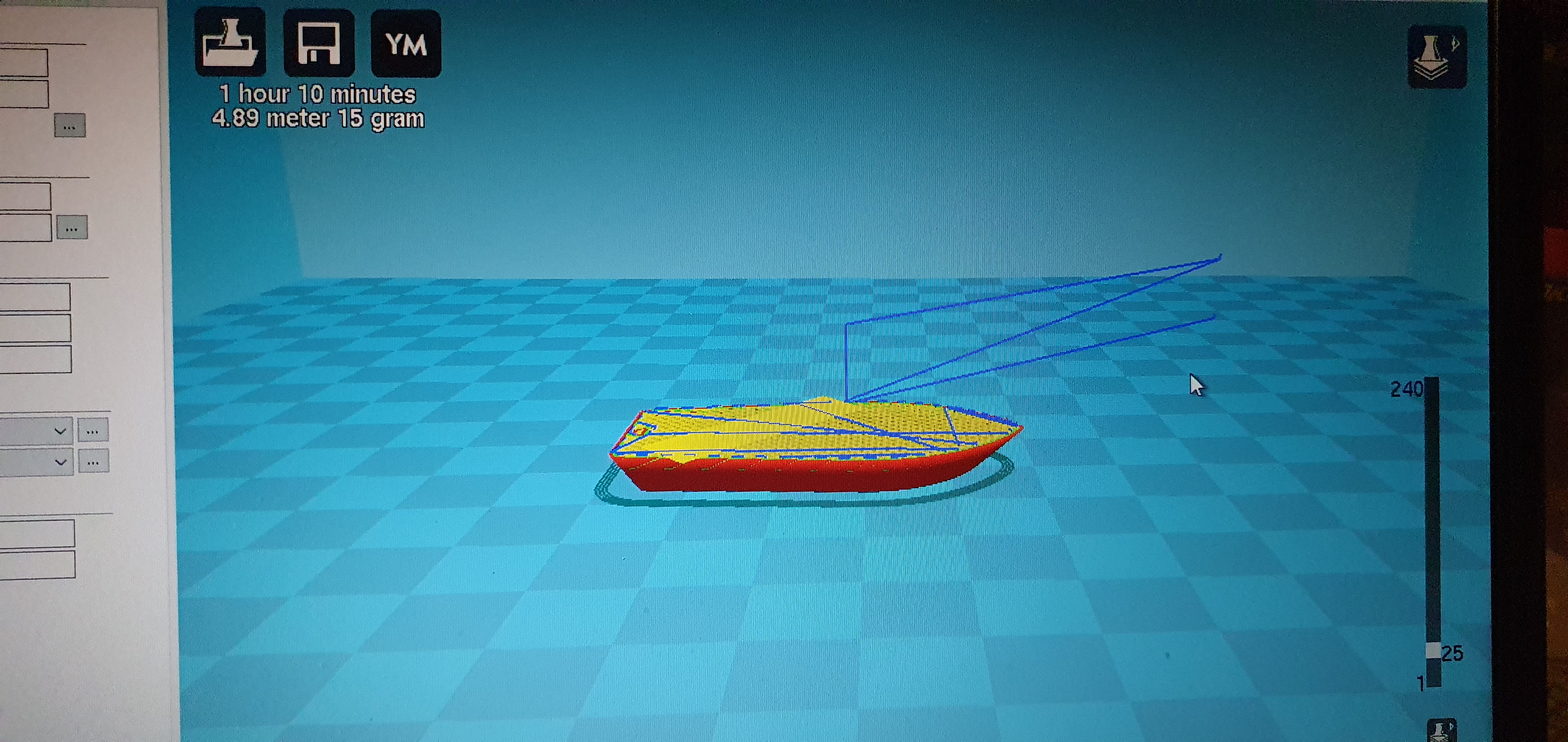

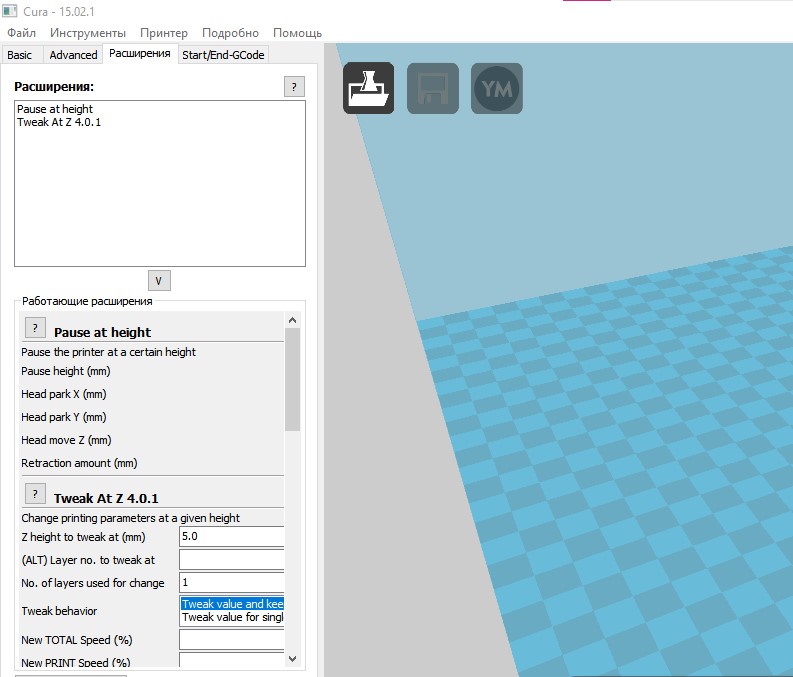

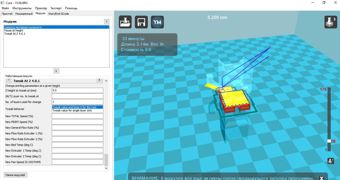

Спасибо понял.Еще встретился мне момент не понятный,печатал кота тестового и кораблик,встает на паузу,жмешь плей и выкидывает филамент,потом плей и втягивает.Это в коде смена филамента прописана,как это отключить?На фото видно как голова откатывается в сторону.

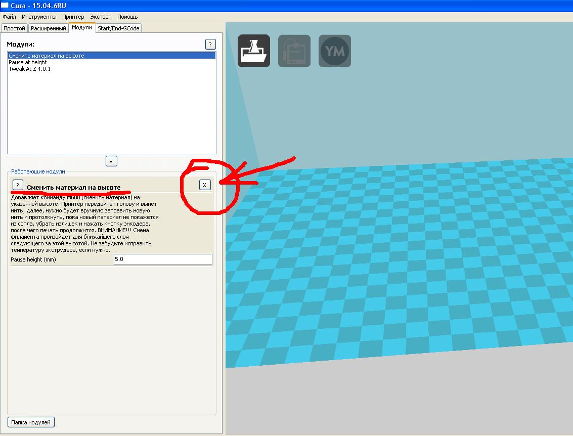

Закройте модуль смены филамента во вкладке "модули" ("расширения").
Пробки в цельнометаллических термобарьерах - нормальное явление.
Боуден до сопла с термобарьером 4.1 - самый беспроблемный вариант.

Непрочитанное сообщение masterpil » 20 июн 2022, 12:33
Vikent писал(а): ↑
20 июн 2022, 01:52
20 июн 2022, 00:53
В моей версии cura почему-то нет в этой вкладке кода смены филамента, установил как у вас версию.Потом взял модель кота,закрыл на крест смену филамента.В моделе все равно рисует также движение сопла.Так и должно быть или не правильно действую?
