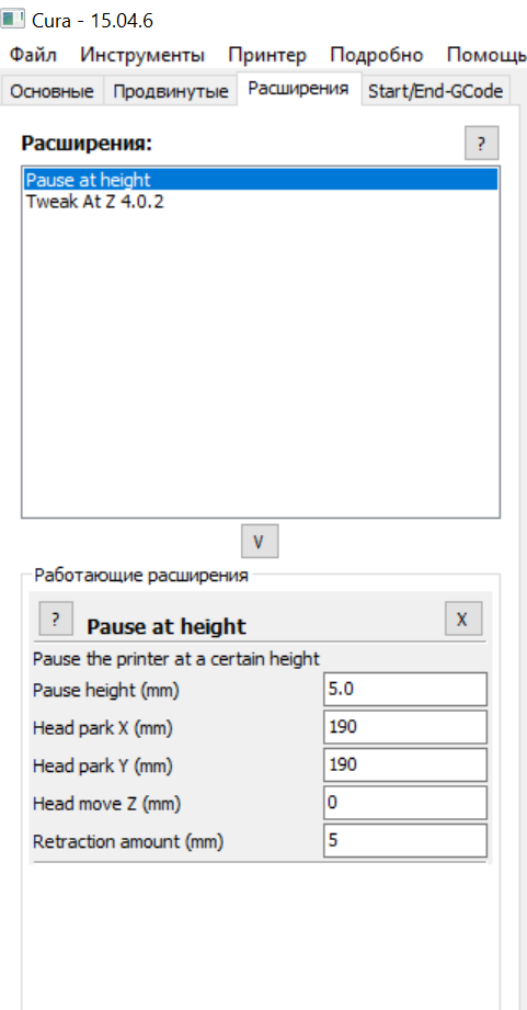

Vikent писал(а): ↑
19 июн 2022, 11:22
Нет там такого.
А если посмотреть внимательнее, то есть:
borskiy
Сообщения: 644
Непрочитанное сообщение borskiy » 19 июн 2022, 11:51
Ща попробовал включить этот плагин. Сработал именно так, как Вы описывали.
Непрочитанное сообщение Vikent » 19 июн 2022, 11:53
borskiy писал(а): ↑
19 июн 2022, 11:28
В моей версии эта вкладка называется "Модули". Кроме присутствующих на скрине есть ещё "сменить материал на высоте". Но все они отключены (не выбраны) - в нижней части окна пусто. Да и работать, повторюсь, они должны и с карты и с шнурка, так как Г-код один в обоих вариантах.

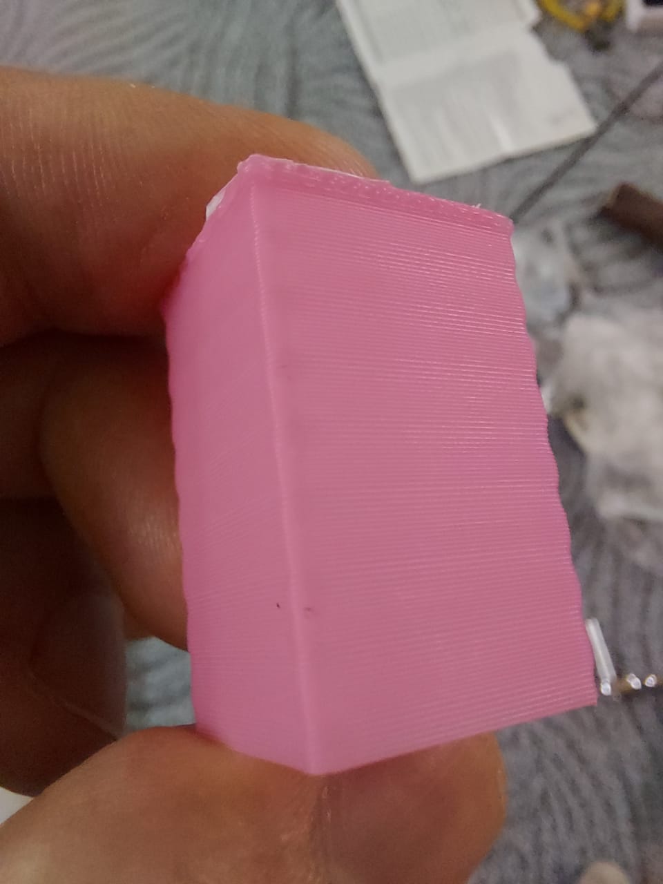

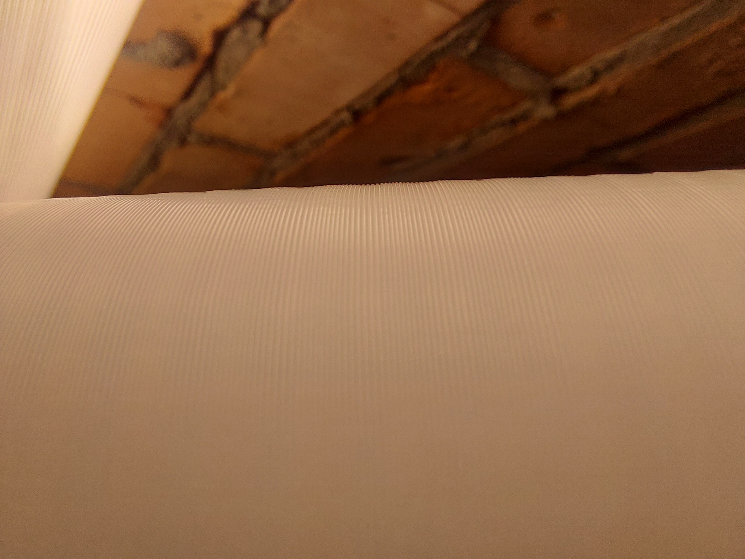

Непрочитанное сообщение rich101 » 23 июн 2022, 23:28
Доброй ночи, может кто сталкивался с такой проблемой при печати? Может где в прошивке есть значения которые чередует таким образом слои
Непрочитанное сообщение Alex Post » 24 июн 2022, 10:28
Это не прошивка, это очень похоже на механику, в частности вобблинг винта оси Z с шагом 8мм. Смотреть заедания, подклинивания.

Непрочитанное сообщение rich101 » 24 июн 2022, 10:52
