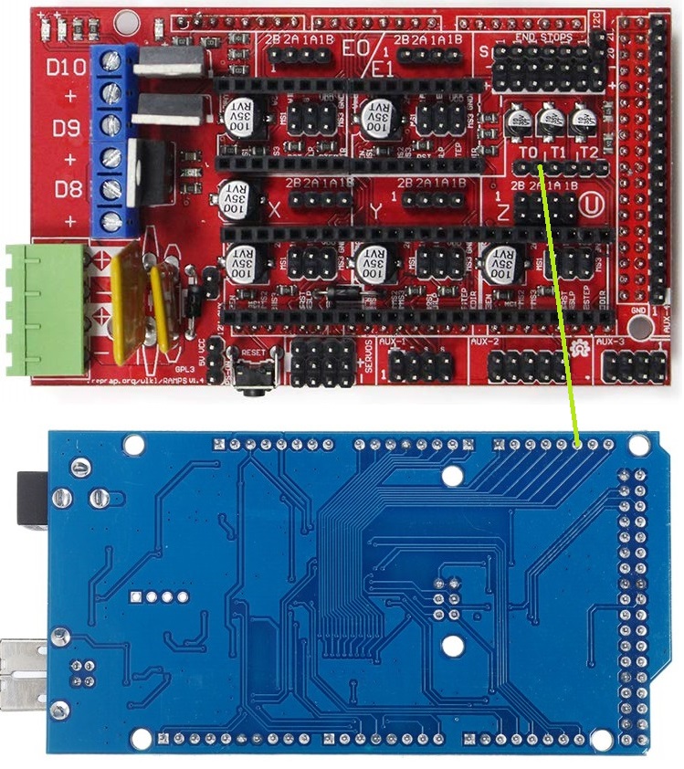

Мозг кипит. Если смотреть по трассировке Рампса, то от штырей термисторов 0, 1 и 2 дорожки приводят к пинам Меги 9, 10, и 11 соответственно. Но в прошивке-то 13, 15 и 14! Я уже как колобок - ничего не понимаю! :D

Gaemon, От пина термистора Т0 на пин А9 Меги звонится?

Vikent, от т0,т1,т2 на мегу а13,а14,а15 звонится.
На а9 нет

Vikent, я дико извиняюсь за такую иформацию, с утра прозвонил бутерброд который стоит в принтере-не прозванивается.
С собой на работу забрал второй комплект у которого такае же ситуация, так как я вчера все перебирал. Но к удивлению этот бутерброд который у меня сейчас с собой прозванивается. Вечером попробую снова поменять местами все.

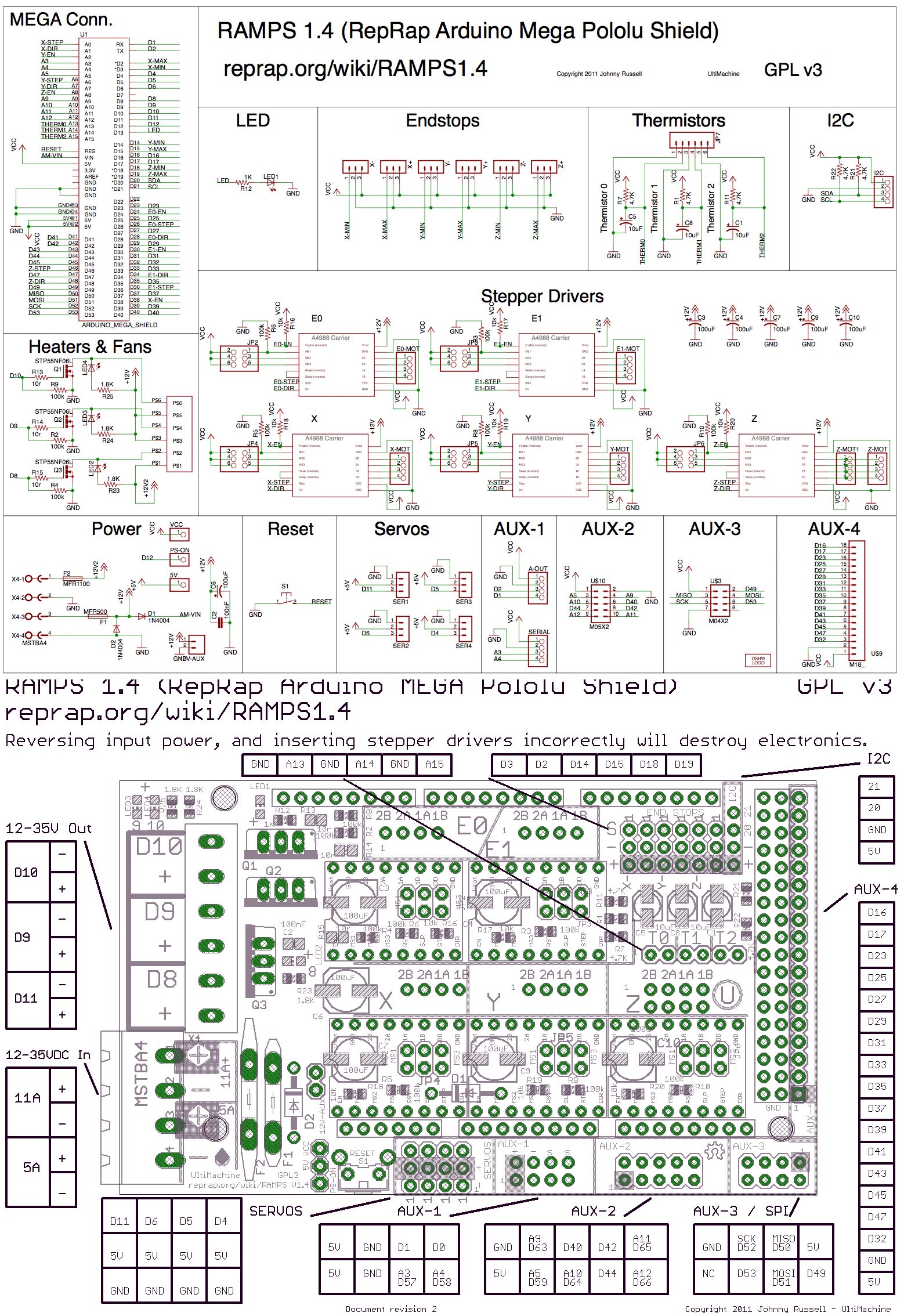

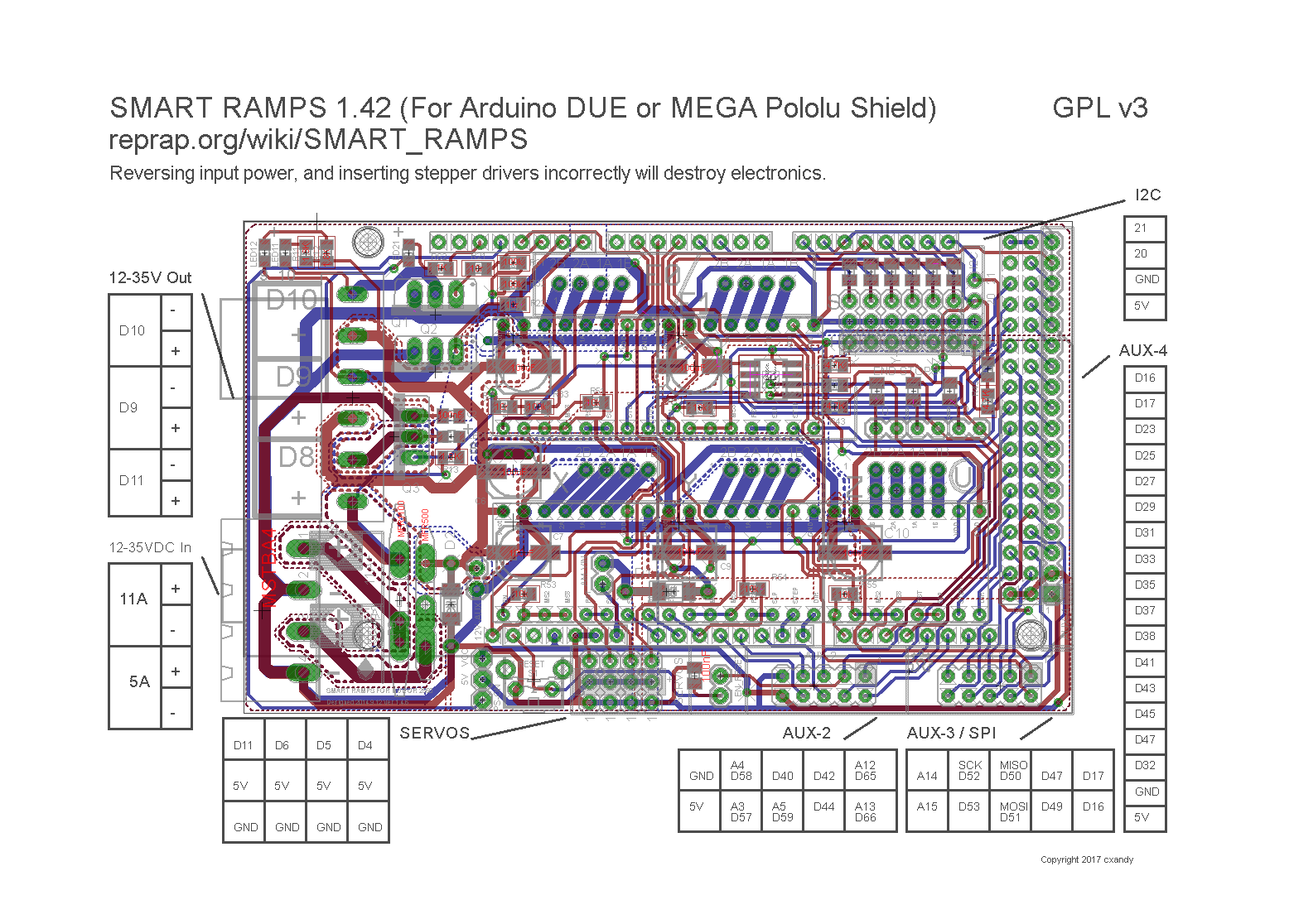

Gaemon Разобрался, наконец. Я цепи термисторов никогда не копал, а сегодня на работе сослепу не ту схему Рампса взял (дома-то правильная скачана, и визуально, не вдаваясь в подробности, они очень похожи). Мне попалась под руку не 1.4, а 1.42. Она не для Меги а для Ардуино Дуэ, и отличается трассировкой платы. Можно и для Меги использовать, но тогда в Марлине с настройками разбираться надо.
Для Рампс 1.4 пин Therm0 на Рампсе и пин А13 на Меге должны звониться между собой при собранном бутерброде (на Рампс 1.42 вместо А13 будет А9). Так что сам из-за не той схемы запутался и Вас ввёл в заблуждение.
Вот схема Рампс 1.4 (на ней должны звониться T0 (правый пин) и A13):
А у Вас, кстати, во втором комплекте Рампс не 1.42 случайно?

Vikent, нет, у меня одинаковые ramps 1.4

Тогда на собранном бутерброде однозначно должны прозваниваться между собой правый пин пары Т0 на Рампсе и пин А13 на Меге.
Без этого будет висеть температура -14.

Можно ещё прозвонить цепь от пина А13 платы до пина на самом чипе. Плата многослойная. Вдруг действительно брак - дефект металлизации отверстий на межслойных переходах попался? Или обрыв дорожки внутри?
А13 на Меге (Рампс снять, питание на Мегу не подавать) должен звониться на пин чипа 9-й в верхнем ряду, считая справа:

Непрочитанное сообщение Gaemon » 30 июн 2022, 16:15
Vikent, звонится.
Непрочитанное сообщение Vikent » 30 июн 2022, 16:24
Gaemon писал(а): ↑
30 июн 2022, 16:15
звонится.
:idea:
Тогда не вижу причин для неработоспособности. Цепь звонится от термистора до чипа, в прошивке тоже всё в порядке.
