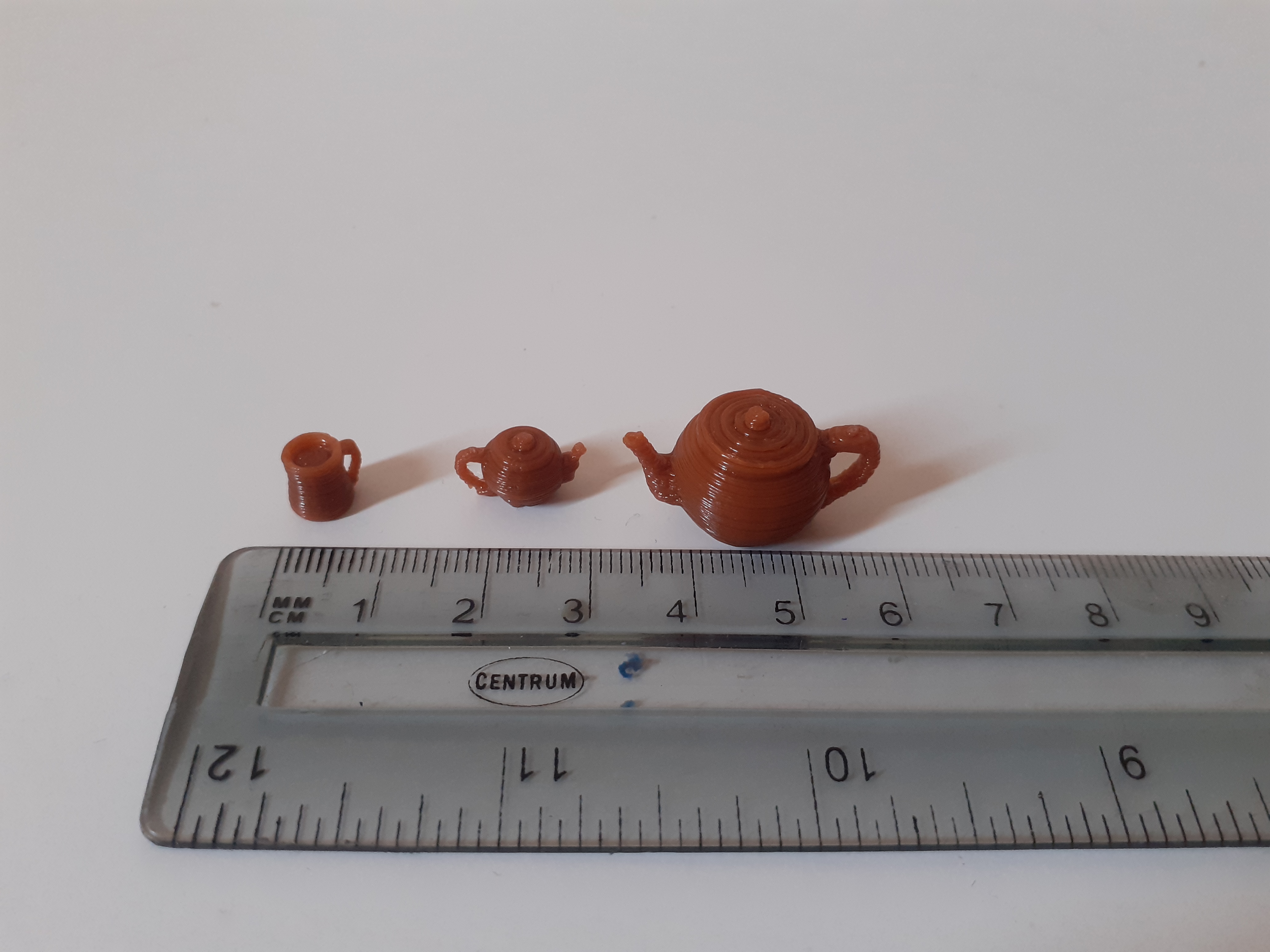

Непрочитанное сообщение Gaemon » 08 авг 2022, 10:56
Ну и проба мелких элементов, заказ для дочки :D

08 авг 2022, 10:56
Сопло 0,4? А слой какой?
Очень сильно не хватает обдува. Печатайте сразу.
сопло 0.4, слой 0.2. Обдув ставить буду обязательно, вентиляторы на обдув и мозги прикупил
