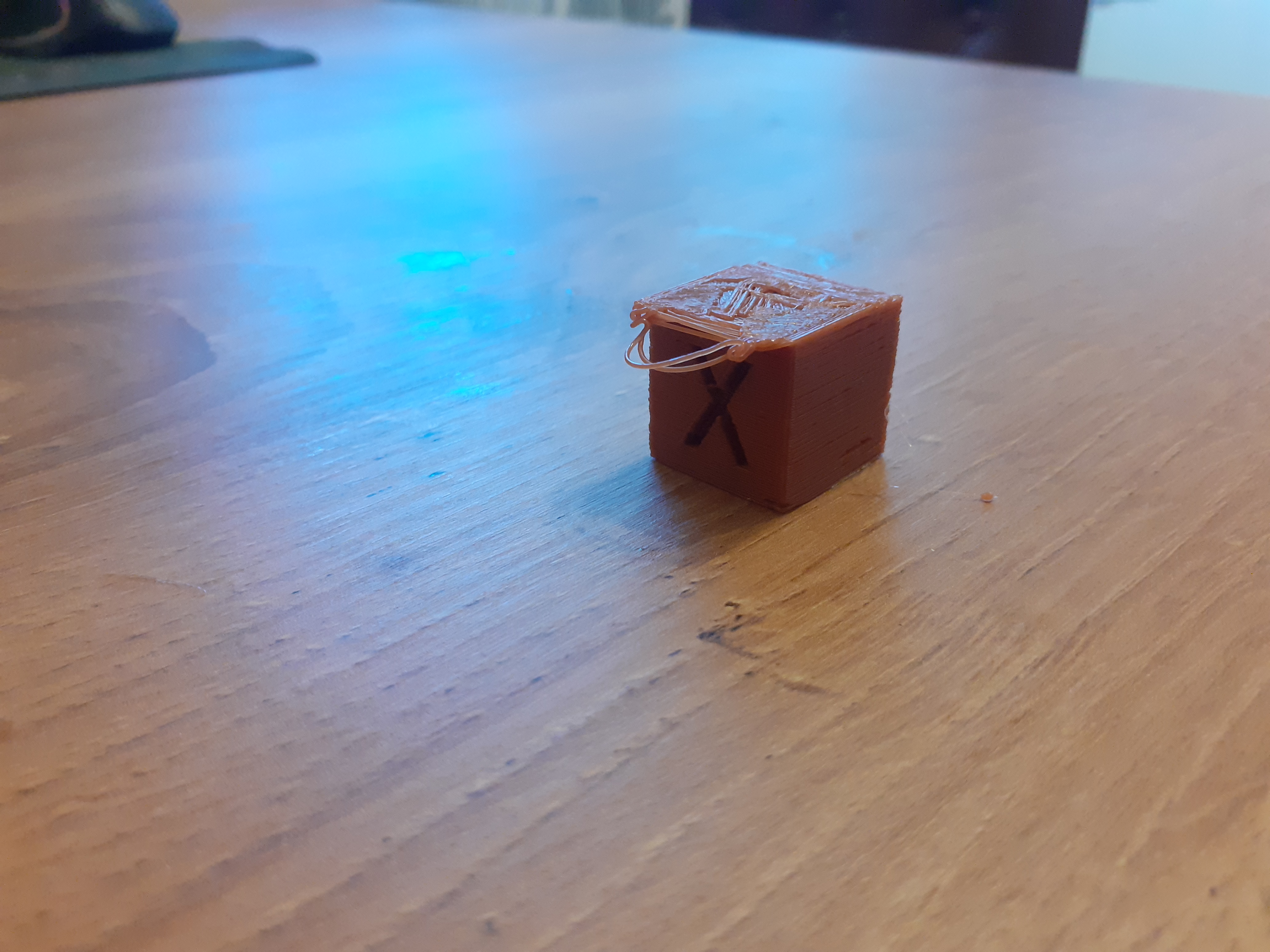

Непрочитанное сообщение Gaemon » 08 авг 2022, 10:51
Конечно же печать калибровочного кубика, кудаж без него...
Gaemon
Сообщения: 166
Зарегистрирован: 15 май 2022, 11:52
Имя: Влад
Откуда: Тверь
Непрочитанное сообщение Gaemon » 08 авг 2022, 10:54
Верхние слои сьехали, поставлю пружинки или просто подтяну ремень, немножко видна недоэкструзия
Непонятно съехали. На пропуск шагов похоже. Или ток по Х У маловат, или ускорения тоже скинуть надо. Хотя как вариант, ток и великоват может быть - слои только в конце съехали, как будто из-за перегрева. Движки Х У не греются? Их драйверы?

Непрочитанное сообщение Gaemon » 08 авг 2022, 16:40
Vikent,
Vikent писал(а):
08 авг 2022, 16:01
ускорения все скинуты и так
