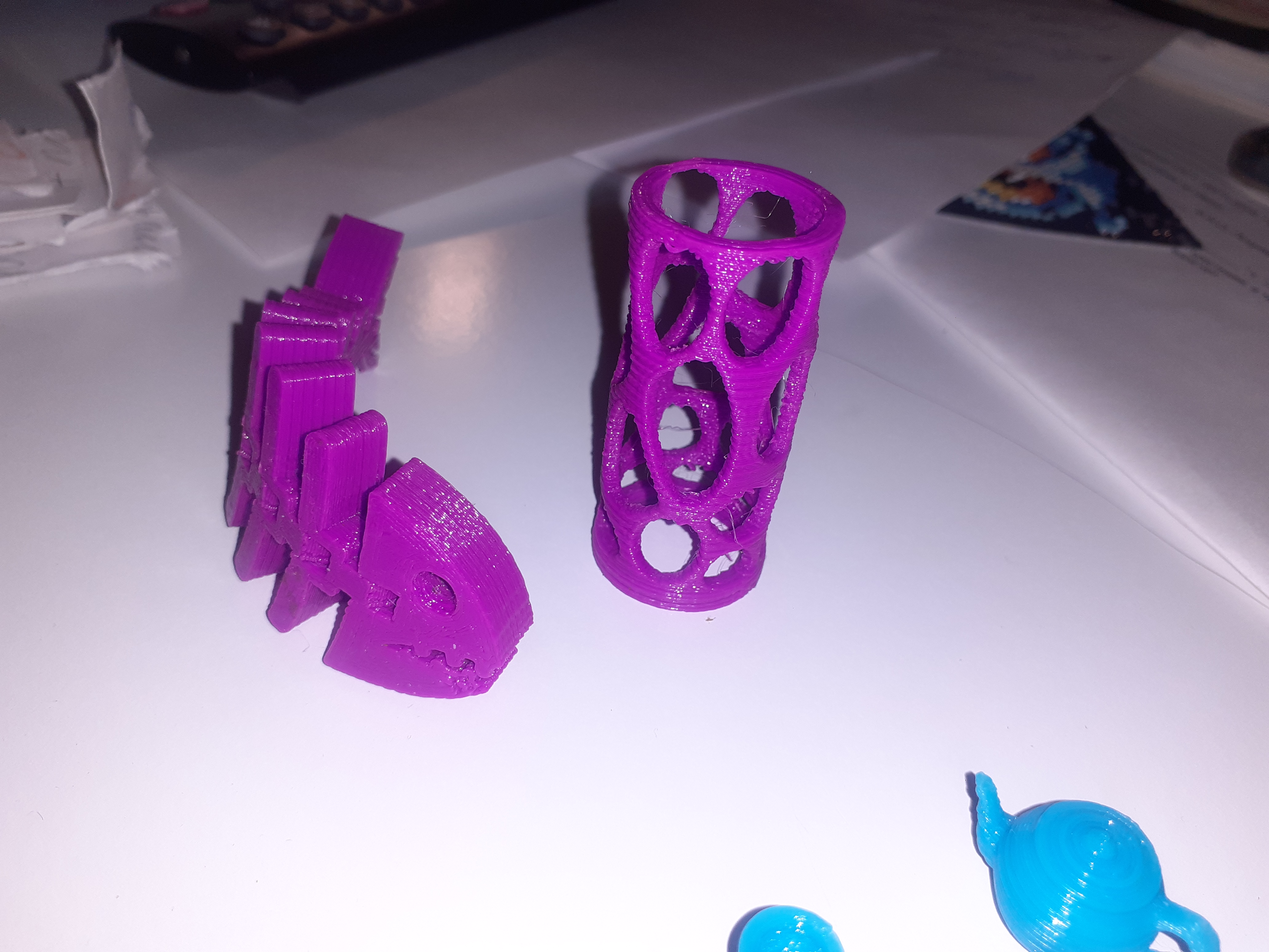

Vikent, печатает нормально, есть конечно проблемы с креплениями движков оси z, но потом напечатаю и поставлю, а пока вот:

Стол судя по фото принтера холодный, без подогрева? Тогда надо всё люфты убирать. Если всё же с подогревом, то ПИДы стола калибровать. Довольно характерная ребристость по вертикали моделей идёт.
Обдув, вижу, уже в процессе.
