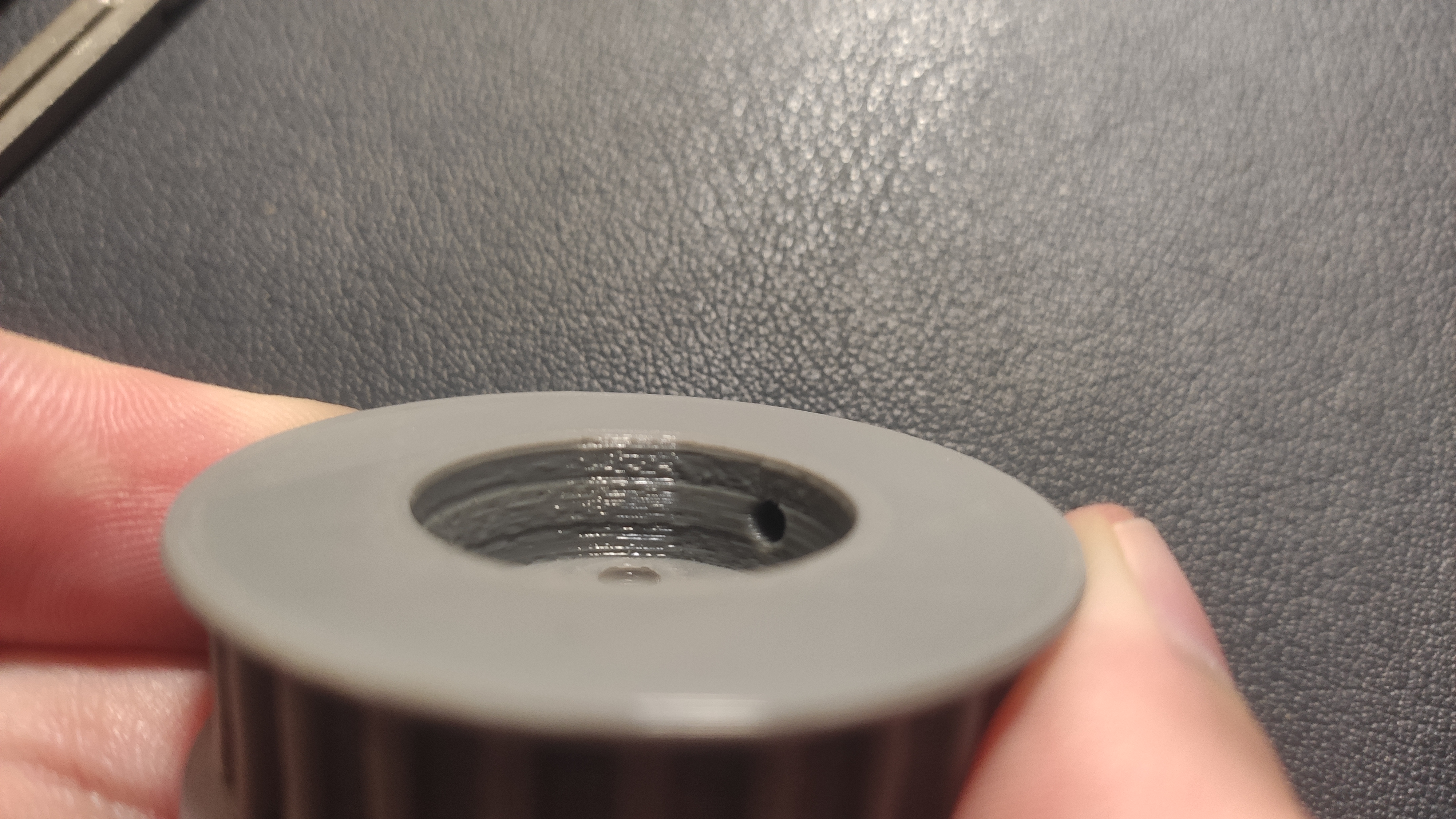

Добрый вечер, при печати были проблемы с экструзией и утолщениями вокруг горизонтальных отверстий(полностью серая деталь). Попробовал установить другую версию куры - экструзия стала лучше, но все равно рядом со швом слои ложатся не ровно и присутствует побольше утолщение(серо-черная деталь). Кто знает как вылечить эту проблему?
