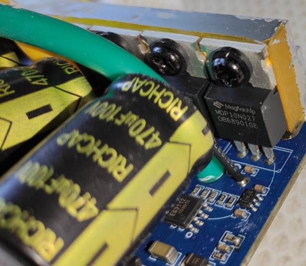

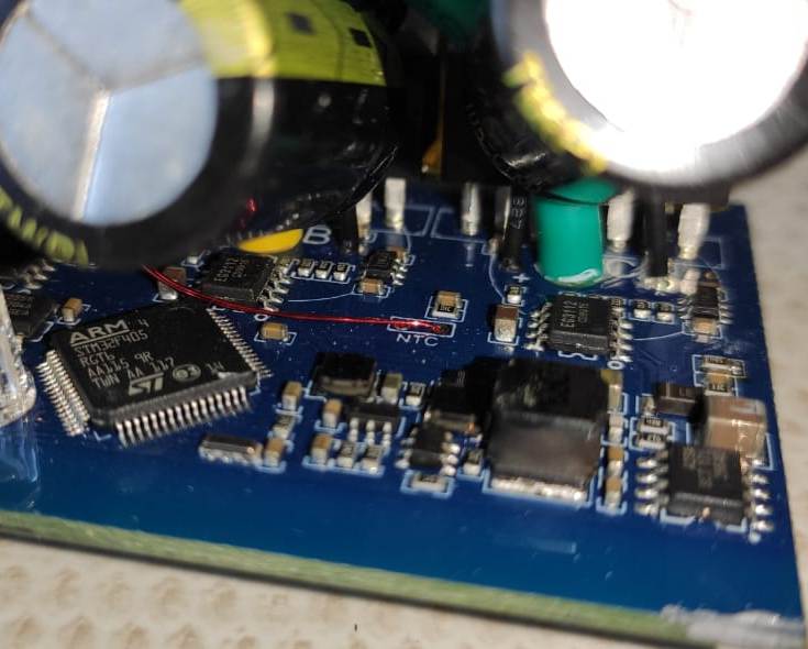

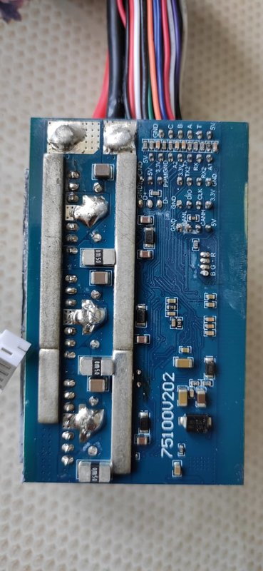

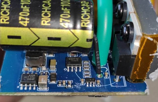

У меня есть вот такой https://aliexpress.ru/item/1005003507133574.html пока не испытывал, но есть фотографии начинки:

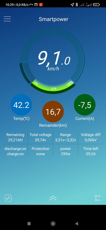

Если будете самостоятельно собирать аккум из ячеек, крайне рекомендую SmartBMS (у меня со слоником - проблем не было никаких).
Не знаю, что бы я без неё делал - не надо ни ваттметра, ни GPS-спидометра. Все в одном приложении на одном экране смартфона. Контроль баланса ячеек, зарядных и разрядных токов, изменение ограничений на лету. Стоит каждого рубля (хотя по началу жаба душила).
На картинке или скорость по течению или с солнечными панелями, уже не помню
