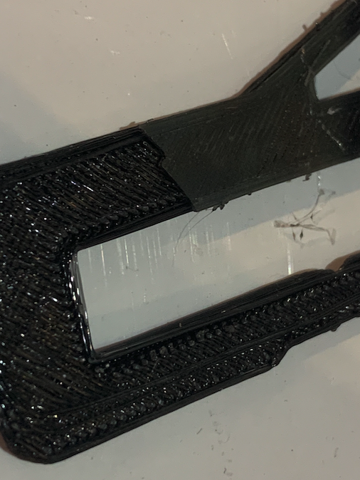

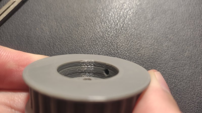

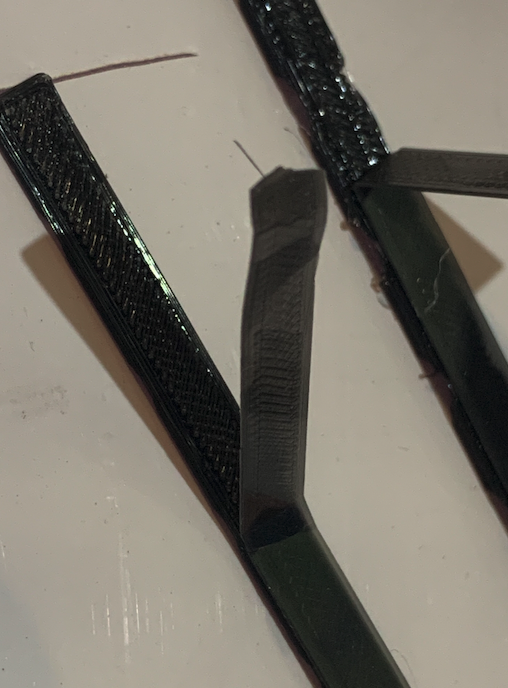

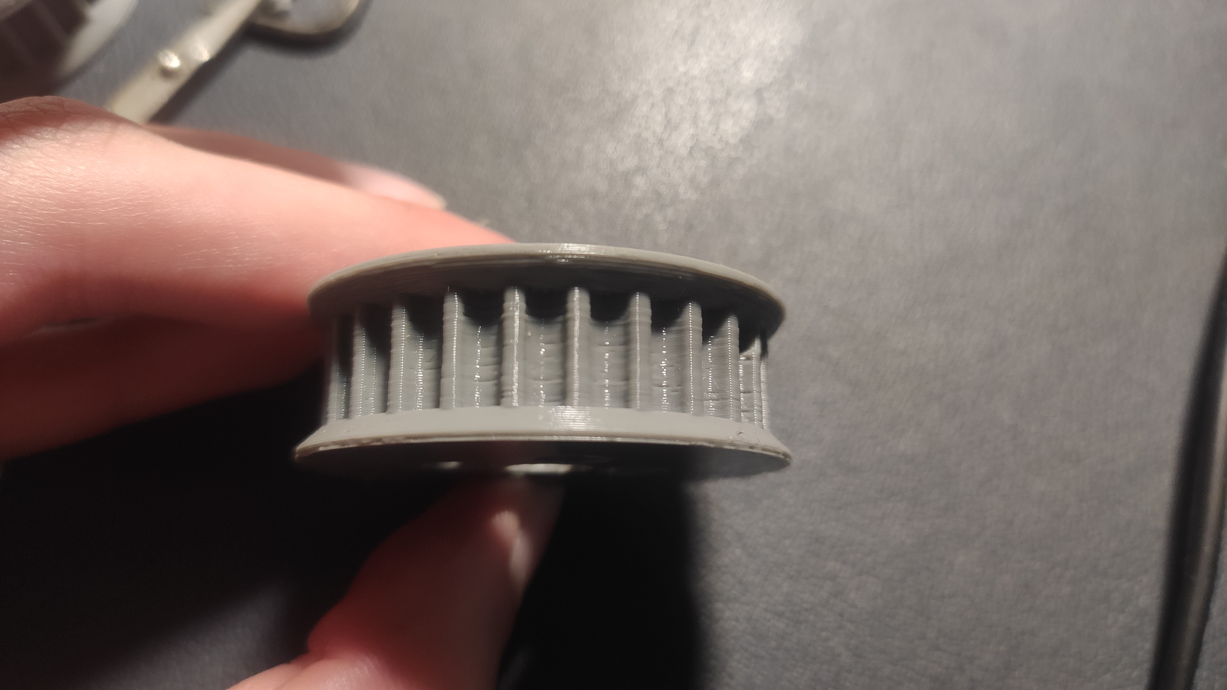

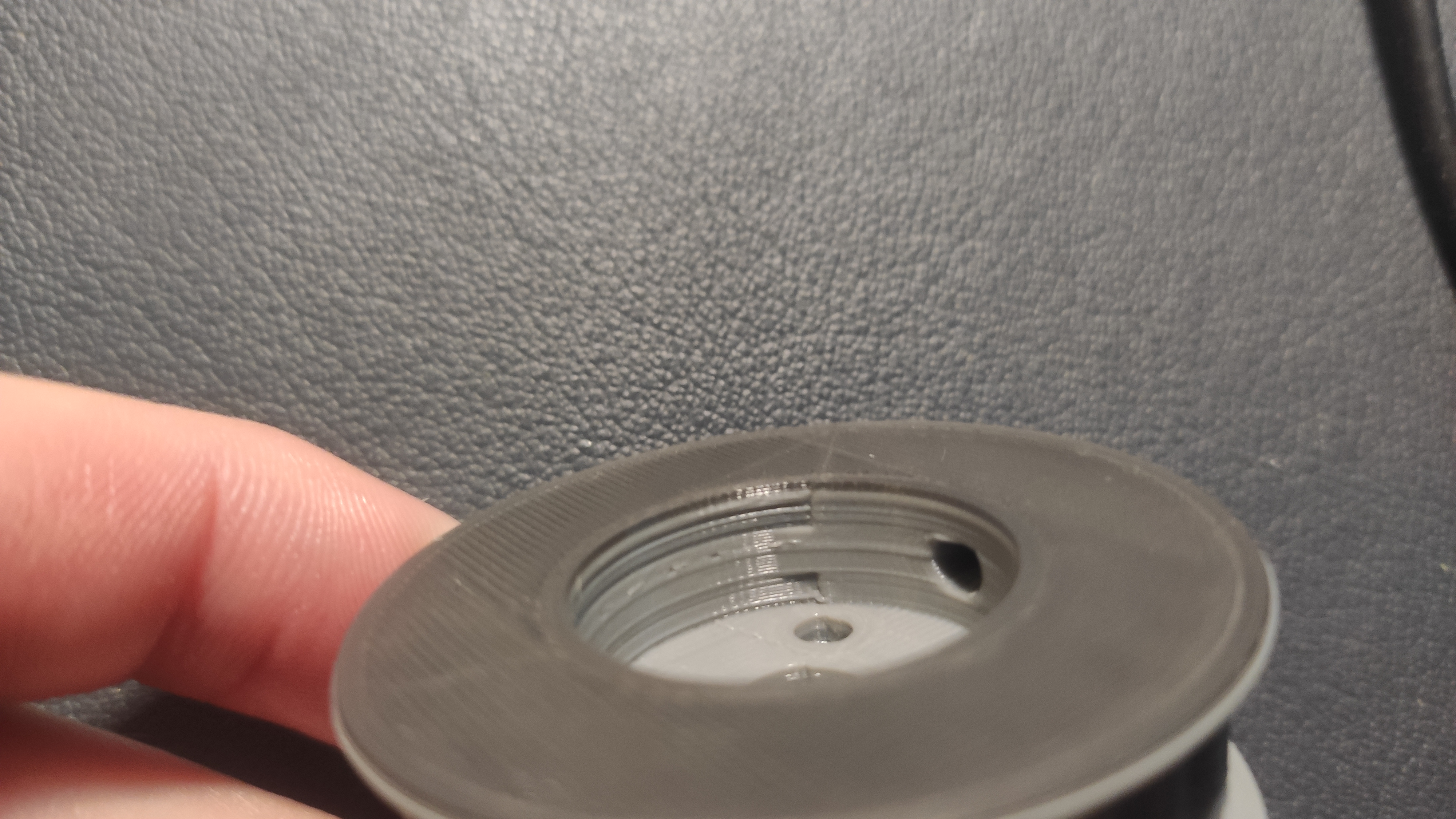

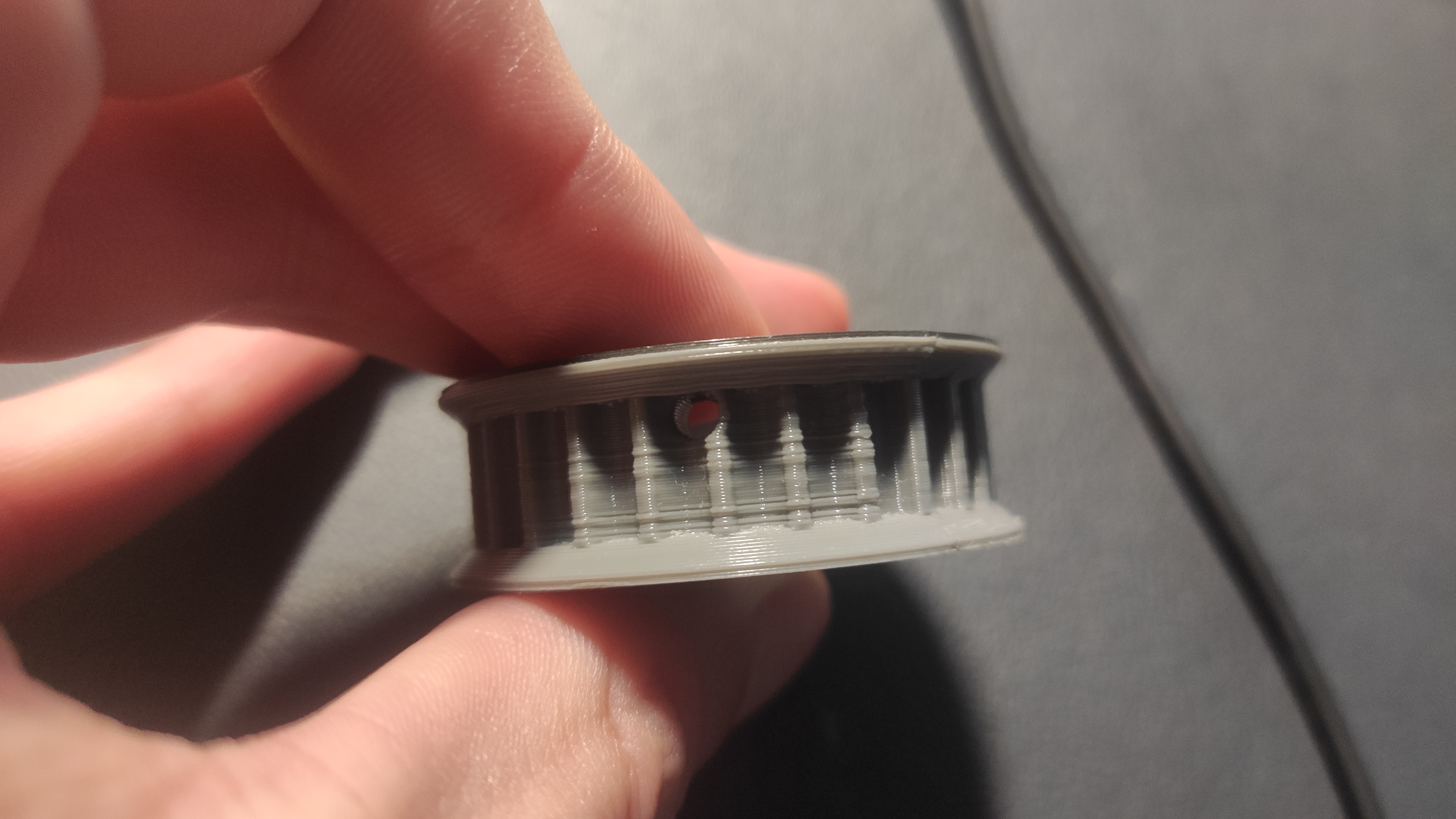

Добрый вечер, при печати были проблемы с экструзией и утолщениями вокруг горизонтальных отверстий(полностью серая деталь). Попробовал установить другую версию куры - экструзия стала лучше, но все равно рядом со швом слои ложатся не ровно и присутствует побольше утолщение(серо-черная деталь). Кто знает как вылечить эту проблему?

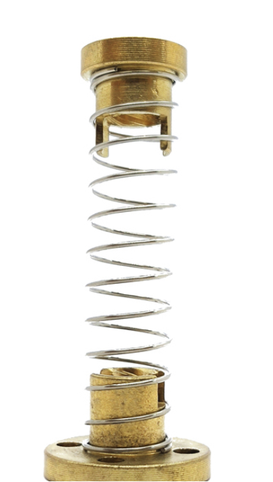

Возник вопрос по пружинной гайке ( на Z ) . Закусывает стол на 232 ом фанерном ( повело стол довольно прилично на 5-7 мм ) стол конечно попробую выравнять сегодня . Вопрос в том если поставить пружинную гайку какие минусы в ней ? Думаю что с ней закусывать не будет, еще и стол подравнять.
Никаких минусов в пружинной муфте нет, если её правильно установить https://youtu.be/RG4ipUU4o4o?t=97 .

Я не про муфту а про гайку 8 мм с пружиной

Вот про эту
Если выбросить пружину, то нормально будет.
А с пружиной - чисто вредительская конструкция.

На счет вредительской конструкции не скажу у меня заработало . После разборки стало понятно что рельсы под замену ( такое ощущение что шарики квадратные стали) как временное решение пока новые рельсы доедут вполне рабочий вариант .
