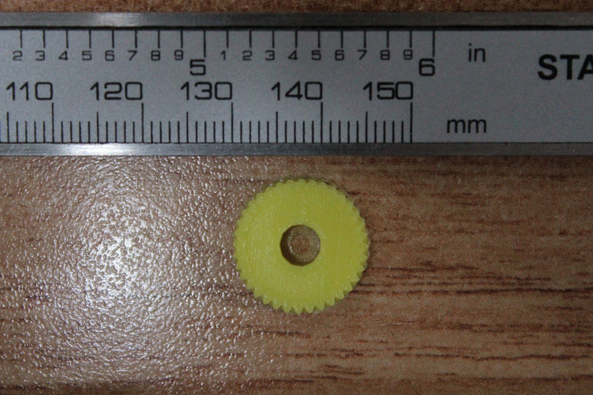

Поставил я ремень значит обыкновенный, распечатал злосчастный кубик, одна сторона 9,95, другая 10,01....че за фигня?, может на кубике 1 на 1 см так и должно быть? Просто никогда не мерил и не делал такие кубики, надо Геркулес проверить будет.... Убавил чуть напряжение на драйверах, стало тише, ощутимее.

У штангеля точность 0,1 мм. Печатайте крупнее - например 180*180 вот тогда неточность вылезет наружу.oigen писал(а):одна сторона 9,95, другая 10,01

да блин, просто печатаю мелкую шестерню и на ней видно, что с одной стороны зубцы чуть меньше,чем на другой3D-SPrinter писал(а):А лучше вообще ничего не мерять, и даже не задумываться над этим. И будет всё ОК. Куда вам эти 0.06 мм упёрлись, на каких моделях?AKDZG писал(а):У штангеля точность 0,1 мм. Печатайте крупнее - например 180*180 вот тогда неточность вылезет наружу.oigen писал(а):одна сторона 9,95, другая 10,01

Да так уж прям и видно эти 0.06 мм? А положительные-то эмоции есть от нового принтера?да блин, просто печатаю мелкую шестерню и на ней видно, что с одной стороны зубцы чуть меньше,чем на другой

вот, эта злополучная шестерня Положительные эмоции наступаю когда начинаешь пользоваться вещью без проблем Но скорость меня очень радует, Геркулес просто улитка, вот его бы так разогнать3D-SPrinter писал(а):Да так уж прям и видно эти 0.06 мм? А положительные-то эмоции есть от нового принтера?да блин, просто печатаю мелкую шестерню и на ней видно, что с одной стороны зубцы чуть меньше,чем на другой

Это PLA? Может с той стороны охлаждение плохое?oigen писал(а):вот, эта злополучная шестерня

Хм, да, ПЛА, а ведь точно, у меня же один вентилятор всего стоит с правой стороны, так как второй я не нашел еще, идет с Китая...щас периметр 5 см делать буду, там виднее будет. Так периметр напечатался ровнее, значит дело скорее всего действительно в охлаждении...AKDZG писал(а):Это PLA? Может с той стороны охлаждение плохое?oigen писал(а):вот, эта злополучная шестерня

Вот и я тоже на охлаждение грешу. Это усадка матерала, а не проблемы механики принтера.
