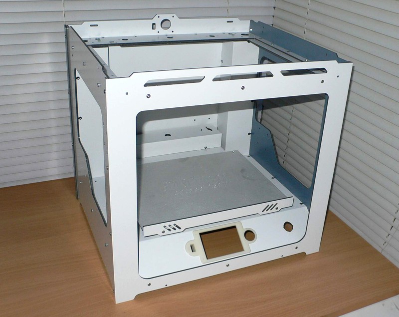

Габариты Универсал-260 (ШВГ) 400х385х350. Область печати (XYZ) 260х210х200 мм.

Универсал-260. В данном случае директ по спецзаказу. В стандартной комплектации, конечно же, боуден.

Непрочитанное сообщение Vikent » 05 дек 2022, 21:08
05 дек 2022, 19:03
Универсал-260
Змей-горыныч получился. ;)

Непрочитанное сообщение 3D-SPrinter » 06 дек 2022, 08:26
Vikent писал(а):
05 дек 2022, 21:08
Типа да.. Только голова одна и три шеи. Мне нравится, всё симметрично.. :)
