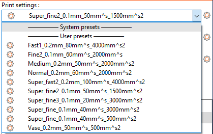

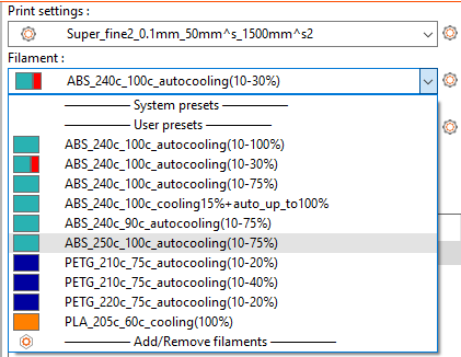

Вот это похабство отменяется при переходе на Прюшаслайсер.
Профиль пластика и профиль печати выбираются в главном окне 2 кликами.
Вот мои, под разные задачи:
Так и в Куре то же самое. Кликаем на "Файл", сползаем вниз до пункта меню "Последние профили печати", кликаем второй раз по нужному профилю из выпавшего списка. Те же два клика.

Позволяет как раз настроить разные стартовые Г-коды под разные пластики :) Или в профилях это тоже есть? ;)
Re: 3D-SPrinter MINI, 222, 232, 332 и PRO Techno из дибонда
Непрочитанное сообщение Mazayac » 05 дек 2022, 13:12
05 дек 2022, 09:50
Да, для каждого профиля пластика можно опционально включить переопределение стартового кода.

Да я работал года полтора с Курой - это днище днищенское с точки зрения юзерфлендли интерфейса.
Профили через такую жопу сделаны, что все попытки воспользоваться кончились ничем.
