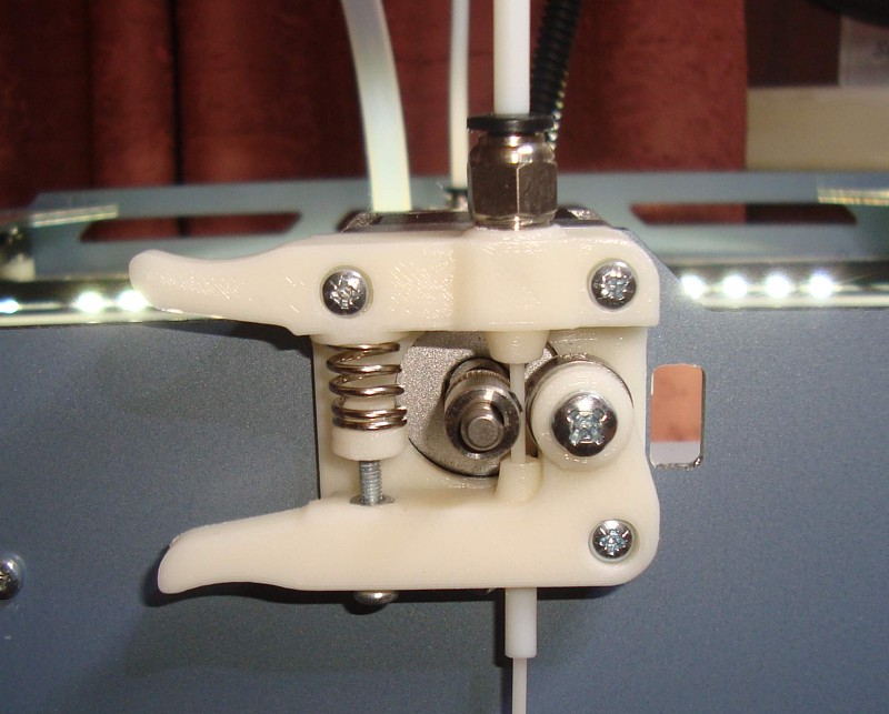

3D-SPrinter, пришла пора сделать фото фидера...

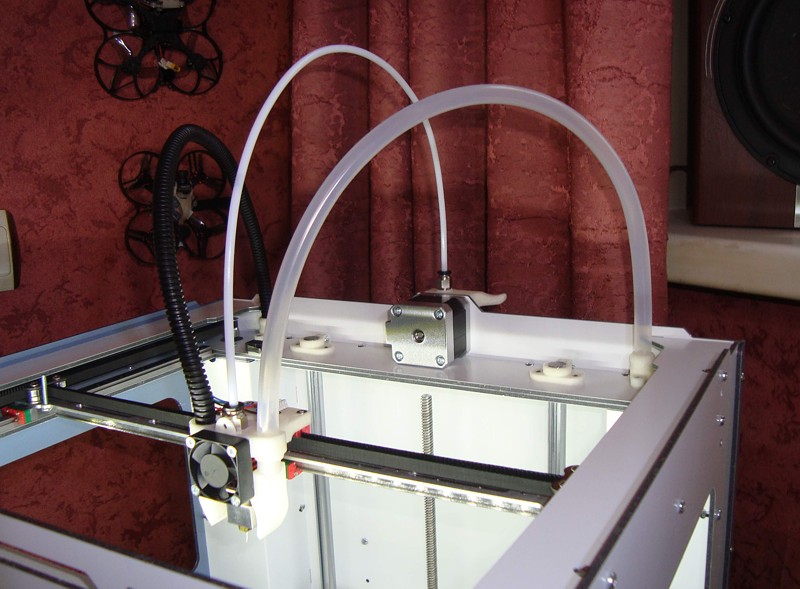

Mazayac писал(а):
07 дек 2022, 22:08
Так надо боуден вместо директа поставить. Ладно, ради фотки сегодня сделаю. )

Непрочитанное сообщение 3D-SPrinter » 09 дек 2022, 10:15

Re: Антикризисный 3D-SPrinter Universal 222/260
Непрочитанное сообщение Mazayac » 09 дек 2022, 10:25
3D-SPrinter, можно модельку? Чую, мой фанерный Мини навсегда останется с боуденом, и уж больно неудобно каждую замену моно-рычаг старого фидера тянуть.

Непрочитанное сообщение 3D-SPrinter » 09 дек 2022, 11:39
Mazayac писал(а):
09 дек 2022, 10:25
можно модельку?
Так вот же.. ) viewtopic.php?f=25&t=1347&start=180#p66883
Mazayac писал(а):
09 дек 2022, 10:25
Ну и хорошо. Я сейчас сменил на новом принтере директ на боуден и привлёк его к печати пластика для КИТов. Принтеру реально полегчало, забегал веселее и тише, а качество печати по крайней мере не ухудшилось (по-мне так даже лучше стало). Но это чисто между нами, пока маркетологи не слышат. ;)
