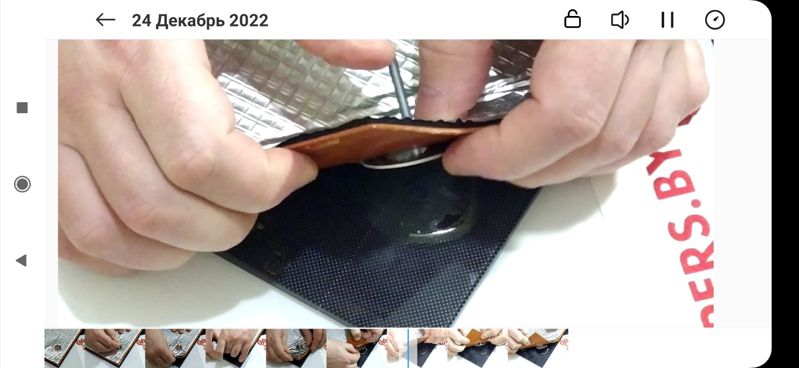

У меня тут новая эпопея.
Фото ниже ...
desertEA
Сообщения: 313
Благодарил (а): 102 раза
Re: BIG 3д принтер Flyingbear REBORN 2 размер печати -325x325x350
Сообщение desertEA » 26 дек 2022, 11:16
Зашатался один винт клееный к столу.
Как определил ? Начал плавать уровень. Грубо говоря настроил - один раз распечатал - второй уже шкрябает по столу.
Короче снял стол - снял с него шубу.
И.и.и.и.и.и.и. Дай думаю пошевелю остальные ...
Опа ... 3 из 4-х отклеились.
Понятное дело все 4 шт снял.
Частично оторвал грелку. Зашкурил.
desertEA
Сообщения: 313
Сообщение desertEA » 26 дек 2022, 11:19
И даже приклеил на двухкомпонентный "ХВАТ" - якобы до 150 градусов. На самом деле вроде норм эпоксидник.
Фото ниже.
Но всё самое интересное меня ждало после сборки этого всего ...
Продолжение ... следует ...
Сообщения: 11025
Поблагодарили: 1040 раз
Сообщение 3D-SPrinter » 26 дек 2022, 15:50
Ёёё-маё.. вот это порнуха!.. :shock:
