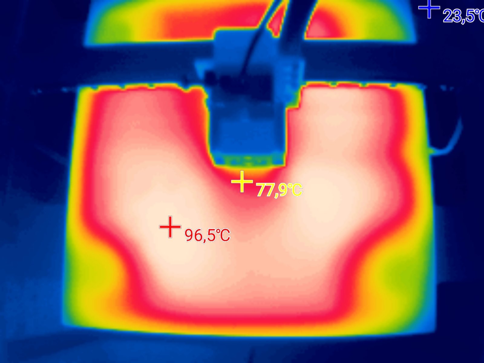

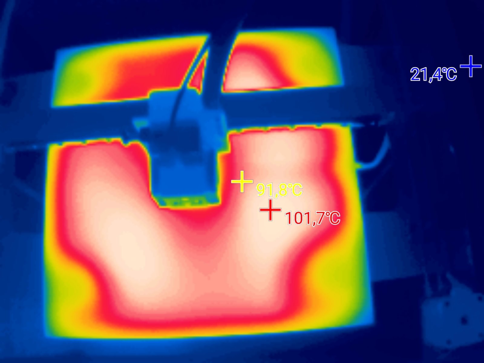

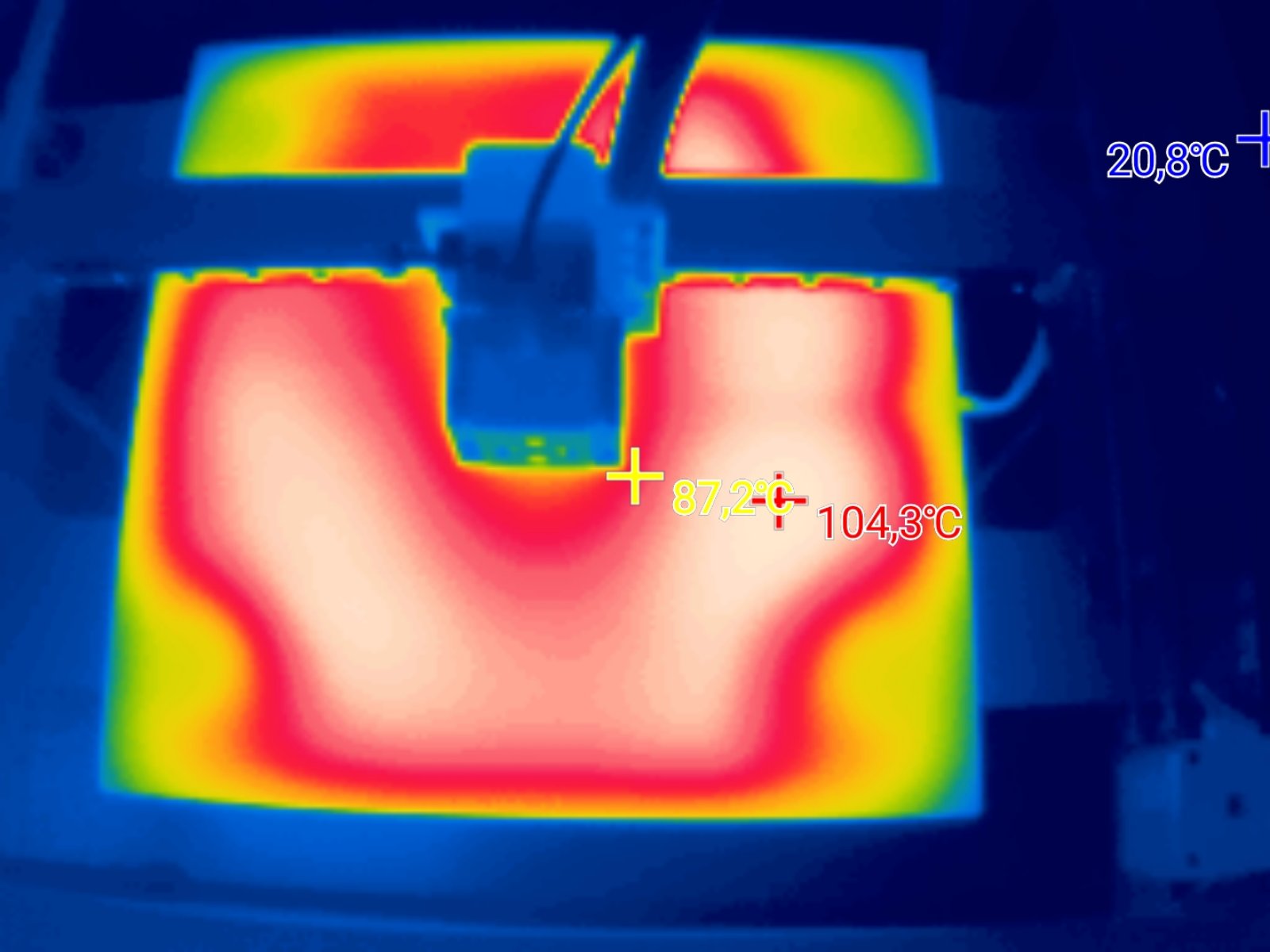

Получил я себе прибор о котором давно мечтал. И вот рад или нет не знаю. Короче ... Если просто прогреваю стол например под ПЭТГ картина по столу средняя около 86 градусов. Плюс минус 2-3 градуса. Увы фотки на данном этапе не сделал ... А вот в процессе работы(печати) картина вызывает пот на лбу( Или на Лбе )
Фото ниже.
Фото сделаны соответственно через разные промежутки времени.

Прокомментирую. На дисплее 3д принтера 86 Градусов.
Такая же температура +- 3 градуса (в центральной части) когда стол просто прогревается. (печать не производится).
А это на фото разные этапы печати в разное время - тепература по столу уже +20 относительно установленной.
Хуже всего то, что это я проверял уже после переклейки стола. Соответственно грешу на себя и не удачную переклейку.
У кого какие мысли ?
А чё тут думать? Всё элементарно. У стекла теплопроводность хреновая, у силикона ещё хуже. На некотором отдалении от датчика температура может отличаться на десятки градусов. Думаете, я дурью маялся, когда стол 260х260 делал из дюраля 4 мм? viewtopic.php?f=25&t=1142 Нет, не маялся, а решал точно те же проблемы на мощной грелке 500 Вт. Сейчас приходится экономить, делаю столы из 2 мм меньшего размера и грелки не больше 250 Вт. viewtopic.php?f=25&t=1347 Такие столы более-менее равномерно распределяют температуру по площади за счёт высокой теплопроводности алюминия.
