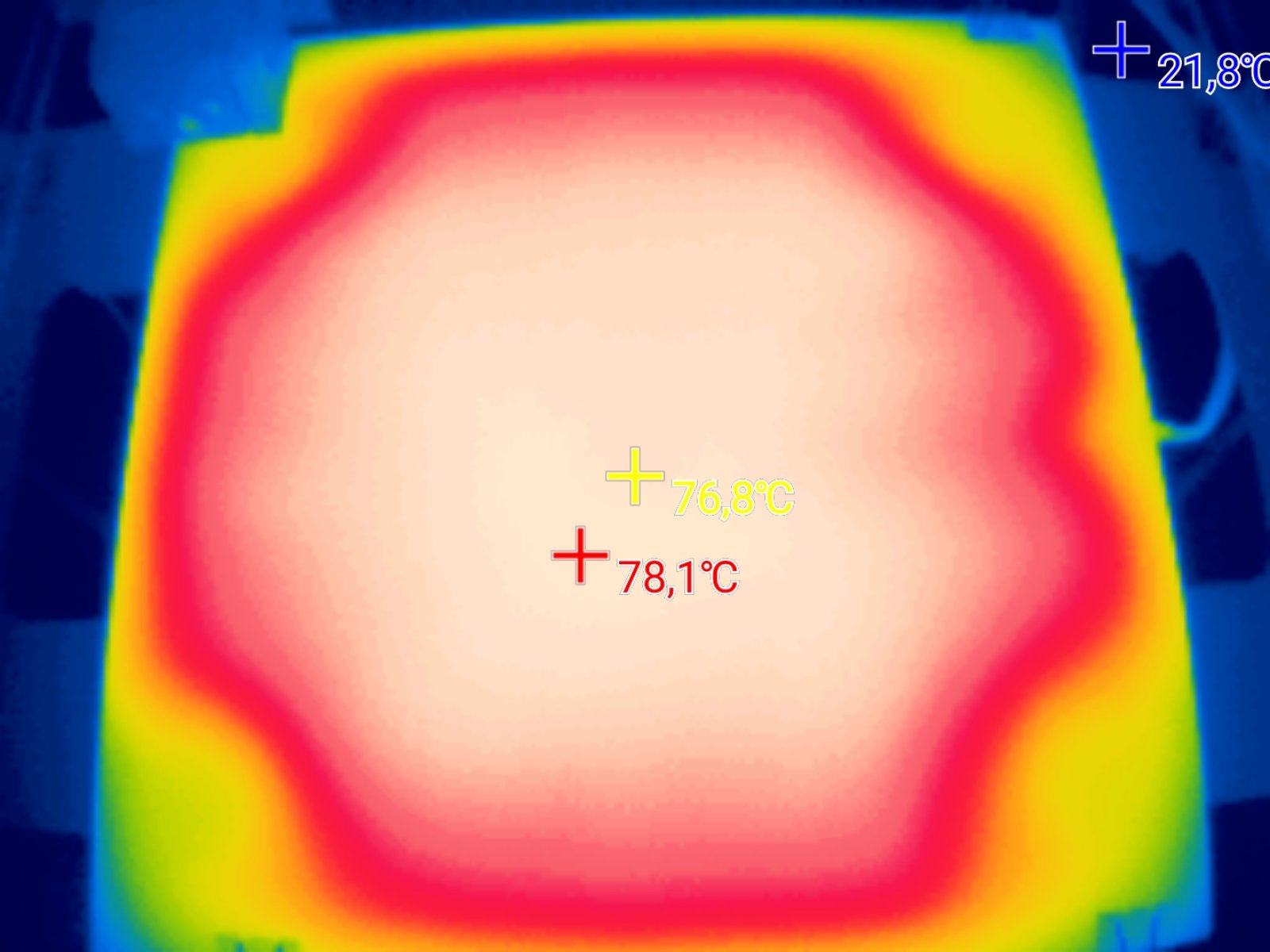

Непрочитанное сообщение desertEA » 27 дек 2022, 17:29
Продолжение моей эпопеи ...
Тестовый прогрев стола - без печати. температура 60 градусов.
1-е фото - сразу после того как на экране принтера отобразилась соответствующая температура
2-е фото - через 10 минут простоя.
3-е фото - через 10 минут простоя + 10 минут под штатным колпаком(термобарьер - крыша - купол).
desertEA
Сообщения: 313
Благодарил (а): 102 раза
Re: BIG 3д принтер Flyingbear REBORN 2 размер печати -325x325x350
Непрочитанное сообщение desertEA » 27 дек 2022, 17:31
Тестовый прогрев стола №2 - без печати. температура 80 градусов.

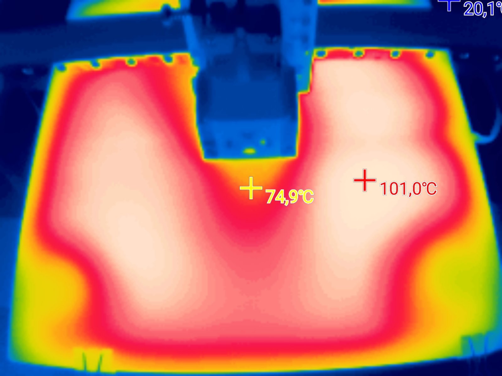

desertEA
Сообщения: 313
Непрочитанное сообщение desertEA » 27 дек 2022, 17:36
Пока всё красиво ...
Но это обманчиво )
1-е фото - спустя 5 минут печати
2-е фото - через 15 минут печати
3-е фото - спустя 5 минут после окончания печати
Вот как выглядит картина при печати.
Пример с 80-ю градусами
desertEA
Сообщения: 313
Непрочитанное сообщение desertEA » 27 дек 2022, 17:39
Творится, что-то не понятное (
При прогреве стола на холостую всё гуд.
При печати перегрев вокруг модели вплоть до +20 градусов.
Что то Ярик я очкую ...
По итогу проблема программная, что ли ... Калибровку PID - проводил.

desertEA
Сообщения: 313
Непрочитанное сообщение desertEA » 27 дек 2022, 23:02
Kaktus писал(а):
27 дек 2022, 18:15
desertEA писал(а):
27 дек 2022, 17:39
Лучше бы не покупали термометр мечты) Все таки ставлю на некорректные измерения.
Не похоже ... У меня ручных пистолета - ещё 2 шт. Направлял в точки перегрева - совпадает (+-) 1-2 градуса ...
По ощущения программный косяк. В ШУИ есть выбор PID корректировка температуры и Bang-Bang. Как я понимаю последняя примитивная, но попробую сегодня именно на этот режим перейти. Ибо не по фуншую так стол греть. Да и не безопасно ...

desertEA писал(а):
27 дек 2022, 23:02
Я сегодня до 180 грел - зеркало и стекло 4мм поверх стола лопнули :lol:
desertEA
Сообщения: 313
Непрочитанное сообщение desertEA » 27 дек 2022, 23:19
Kaktus писал(а):
27 дек 2022, 23:10
desertEA писал(а):
27 дек 2022, 23:02
Еще учитывайте, что ИК термометры на глянце и полупрозрачном хрень показывают.
desertEA писал(а):
27 дек 2022, 23:02
Про отражающие вкурсе. Но тут только сама рельса если.
180 ) Кстати такая температура может быть и у меня вокруг детали ) Но на экране будет 130 градусов (
desertEA
Сообщения: 313
Непрочитанное сообщение desertEA » 27 дек 2022, 23:41
Kaktus писал(а):
27 дек 2022, 23:10
desertEA писал(а):
27 дек 2022, 23:02
desertEA писал(а):
27 дек 2022, 23:02
Тут же ещё один важный аспект ...
У меня в розетке установлен Ваттметр.
При запуске принтер потребляет около 550-650 Ватт. Львиная доля - стол. + экструдер.
Так вот обычно после прогрева в процессе печати потребление принтера было 140-150 Ватт без колпака и 100-120 с Колпаком. И это поддержание температуры стола и экструдера + движки + мамка и т.д.
А теперь на Ваттметре горит цифра в 210-270 Ватт.
Почти двукратное превышение, а главное для обогрева пустоты (
