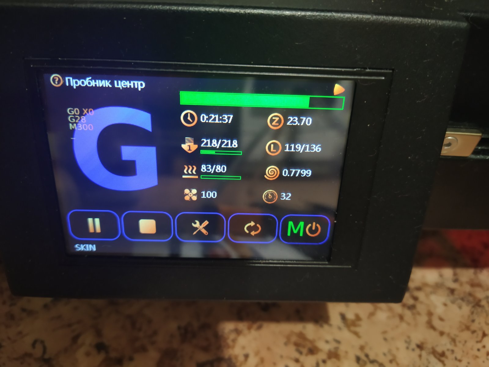

Короче менял и с PID корректировки температуры на Bang-Bang. Температура плавает даже не экране ) От 77-84 градусов (выставлено 80). Но это понятно. Судя по Ваттметру - в этом режиме температура регулируется тупо включением и отключением сети 220 вольт на грелку стола.

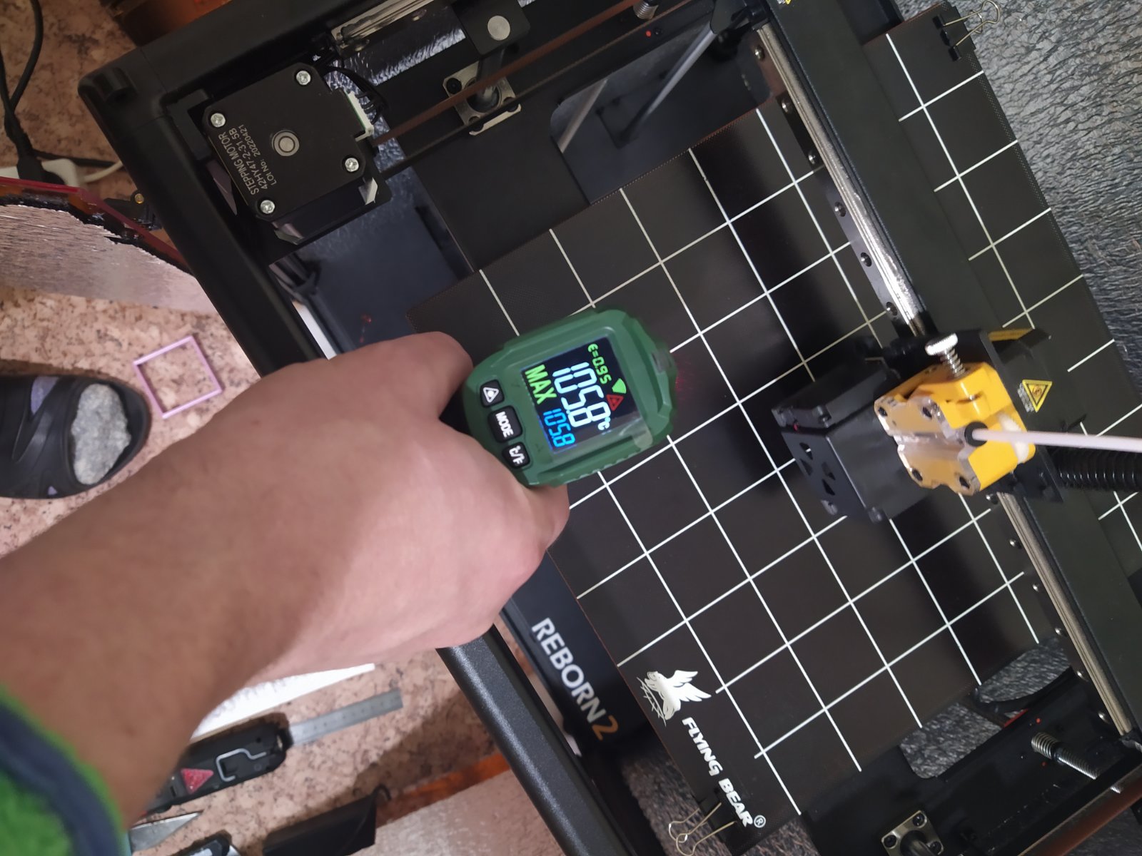

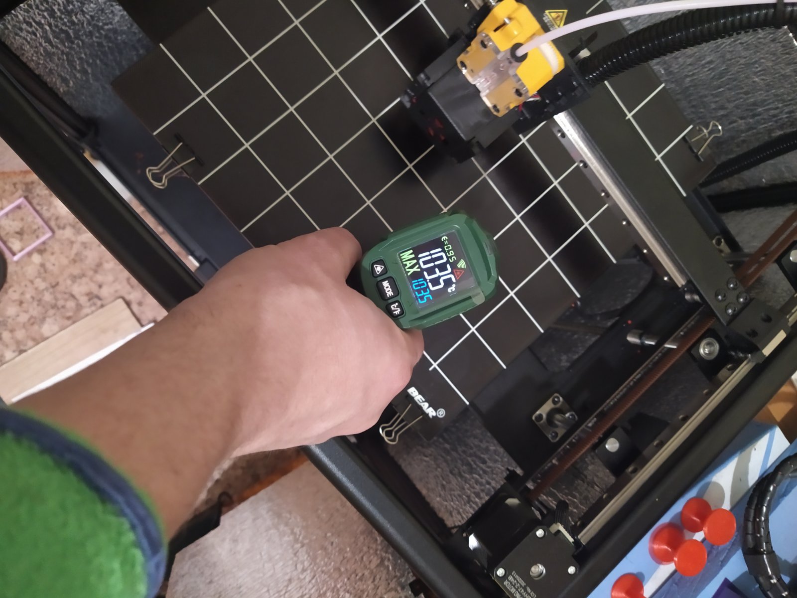

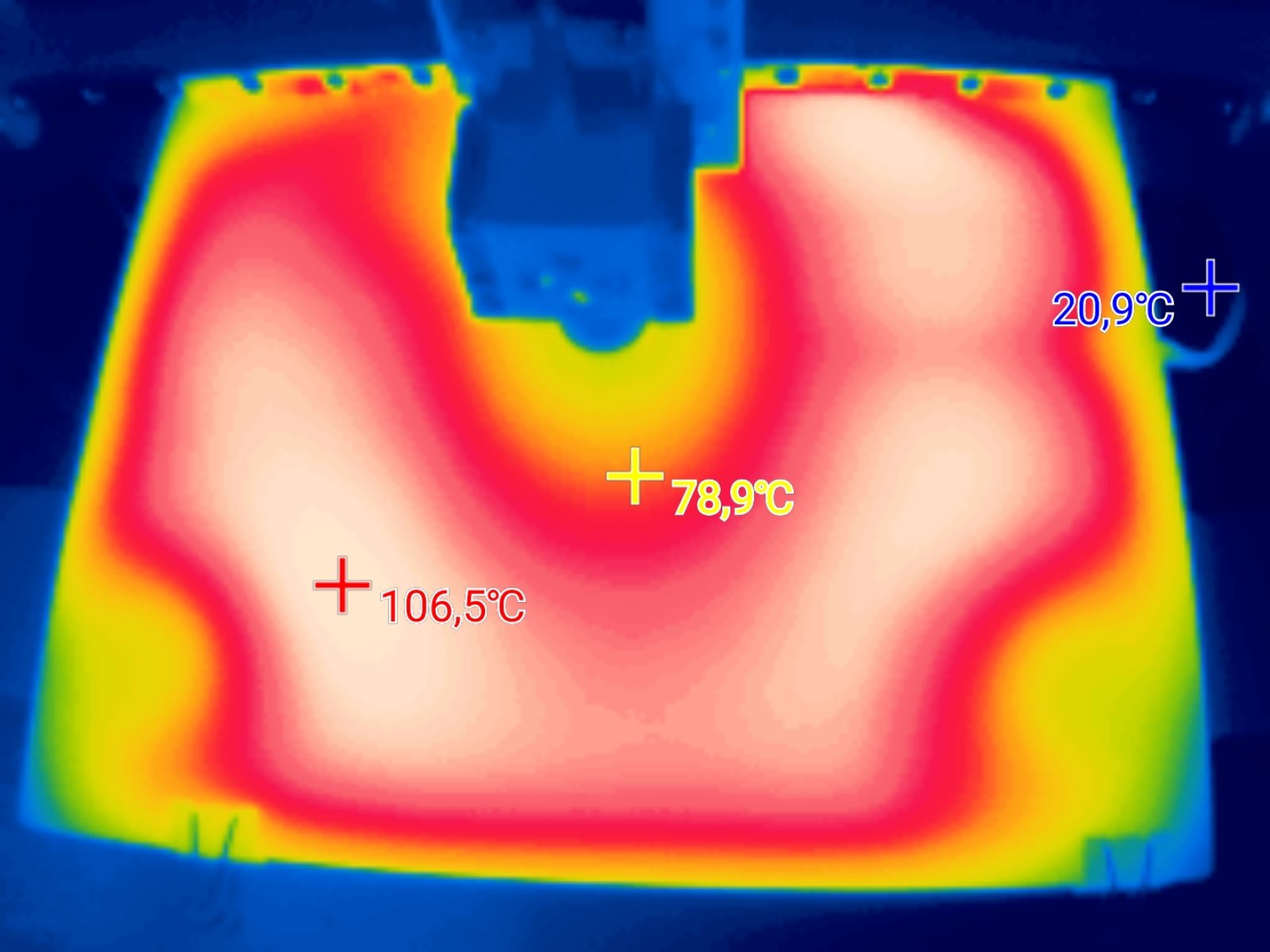

Кстати по качеству и точности пирометра- вот - комментарии излишни...

За то на мониторе - всё впорядке )

Есть только один вывод по итогу. Если не электроника - значит переклейка виновата.
Походу надо отдирать грелку и клеить наново полностью всей площадью.
Больше вариантов не вижу (

desertEA писал(а):
28 дек 2022, 15:57
Я же, вроде, уже писал - там алюминиевой пластины не хватает для равномерного распределения тепла. Так что переклейка грелки ничего даст. Проблема в самой конструкции стола. Нельзя его делать только из куска стекла и грелки. Да и в самой грелке неизвестно, как нагреватель (углеволокно) распределён. Чаще всего от центра по кругу укладка, а посередине пусто. Вот и получается, что датчик расположен в более холодном центре нагреваемого круга. Он показывает температуру в центре грелки, а по краям в районе нагревателя температура может быть выше.
Более-менее равномерная температура получается только на алюминиевом столе толщиной 4 мм https://youtu.be/jl4U2CKRXqE?t=1179 .
Подумайте, почему на сковородке с толстым дном еда меньше пригорает и равномерно прожаривается. Вот и тут так же.
