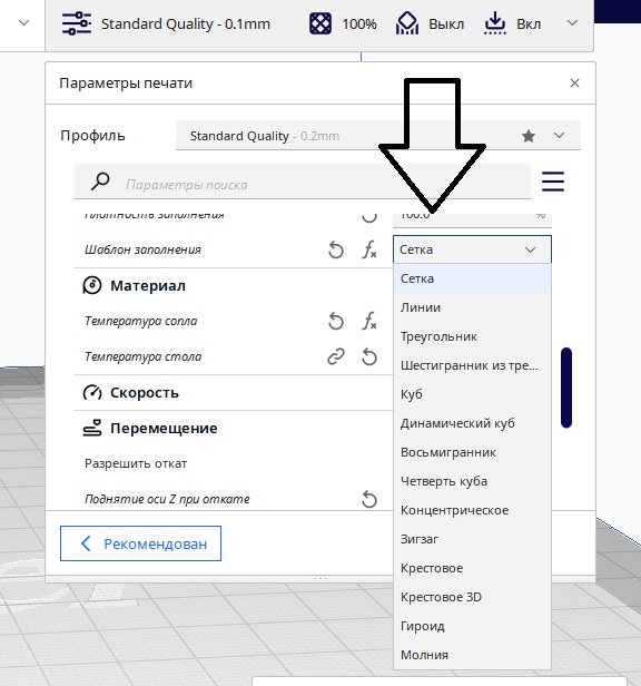

Пока вы не разбежались - а что лучше из этого меню выбрать???
По мне так сетка.
Я вообще старую Куру предпочитаю, там выбирать не из чего. :D
смотря для чего. Я в основном сеткой пользуюсь.
03 янв 2023, 21:59
По мне так сетка.
в старой куре линии)

Непрочитанное сообщение 3D-SPrinter » 03 янв 2023, 22:49
03 янв 2023, 22:27
Это на поддержках. Хотя, ХЗ.. В общем всё по дефолту. :D
