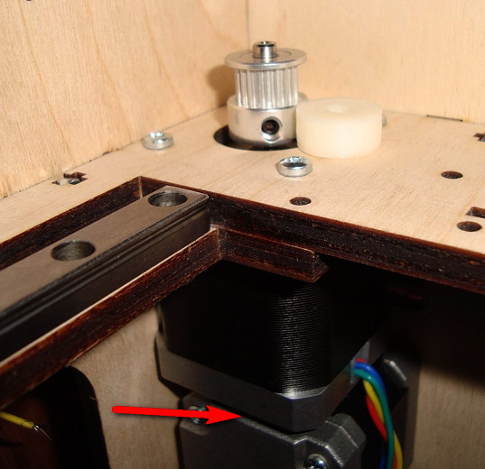

Сама механика вообще не шумит, только моторы на больших скоростях. Насчёт "второго этажа" думал, но тогда и Z-стол надо как-то к нему крепить. А это уже весь корпус принтера получается. Так что без ущерба для качества печати можно бороться с шумом только с помощью более тихих моторов и драйверов.

Зачем стол и прочее? там же нет сильного расколбаса. вибрации то высокочастотные, да и крепить можно например через силиконовую пластину тонкую. и гасить будет и расколбаса не даст за счет трения.

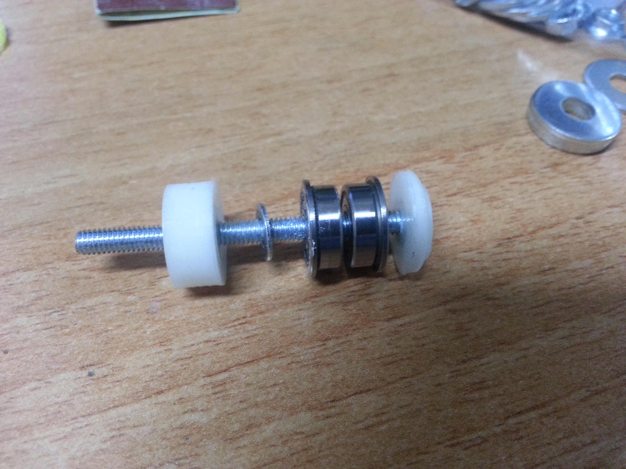

Вот что имеем, заметил, что ремень ведет себя странно, решил снять видео и запечатлеть этот момент, не знаю, нормально это или нет. Во вторых заметил, что ремень начал отслаиваться в верхней части, где трется об подшипники, вчера выравнивал шайбами горизонтальность ремня, не знаю, насколько это помогло. Поехал купить второй вентилятор и хлоп, а их и нет в продаже, печаль-беда :(

Да, с ремнём что-то ненормально. То ли он не натянут, то ли не убирается на ролик по ширине. И ещё не понял, что у вас там за шайбы напиханы? Там обычные маленькие шайбы для М4 подкладываются только сверху и снизу подшипника. И натягивается ремень тоже передними роликами. Высота роликов на моторах регулируется по высоте нижней пластмасски передних роликов. Т.е. можно просто взять эту пластмасску, приложить к ролику мотора и совместить нижнюю плоскость зубчатого паза с верхней плоскостью пластмасски. На роликах балки ремень не должен тереться о фланцы подшипников, он должен сам ходить где-то между фланцами по середине подшипников. Короче, не знаю, как объяснить. Проявите творческий подход, сами посмотрите, чтобы ремню было хорошо и настройте его на правильную высоту. :) У меня ремень на первом принтере отработал уже несколько катушек пластика, и ни о каком расслаивании даже речи нет.

Непрочитанное сообщение AKDZG » 05 янв 2016, 14:47
Похоже для более мощных двигателей нет места? :shock:
Сообщения: 11056
Непрочитанное сообщение 3D-SPrinter » 05 янв 2016, 15:09
Это моторы 8401. Куда мощнее-то? Если поставить 4401, то там запас сантиметр по высоте.

Непрочитанное сообщение AKDZG » 05 янв 2016, 15:24
3D-SPrinter писал(а):Это моторы 8401. Куда мощнее-то? Если поставить 4401, то там запас сантиметр по высоте.
Ясно. Мощнее точно не нужно. 48 мм достаточно для любого разумного ШД.

Между двумя подшипниками по шайбочке. Собственно решил увеличить высоту и распечатал пластиковый цилиндр чуть выше тех, что стояли, сейчас все установил и ремень вроде так уже не гнется влево/вправо. А из-за чего вообще все пошло, в месте крепления ремня на каретке болты находятся на одной высоте, соответственно это место можно принять за точку отсчета и по нему ровнять весь ремень, пришлось очень сильно задирать его вверх, чтобы добиться горизонтальности, под маленькие подшипники на оси Х пришлось подкладывать по несколько шайб, чтобы они стали чуть выше. Ремень трется об фланец подшипника, но ремень там стоит плотно, допускаю, что сам ремень может еще чуть притереться и не пойдет дальше в разнос.
