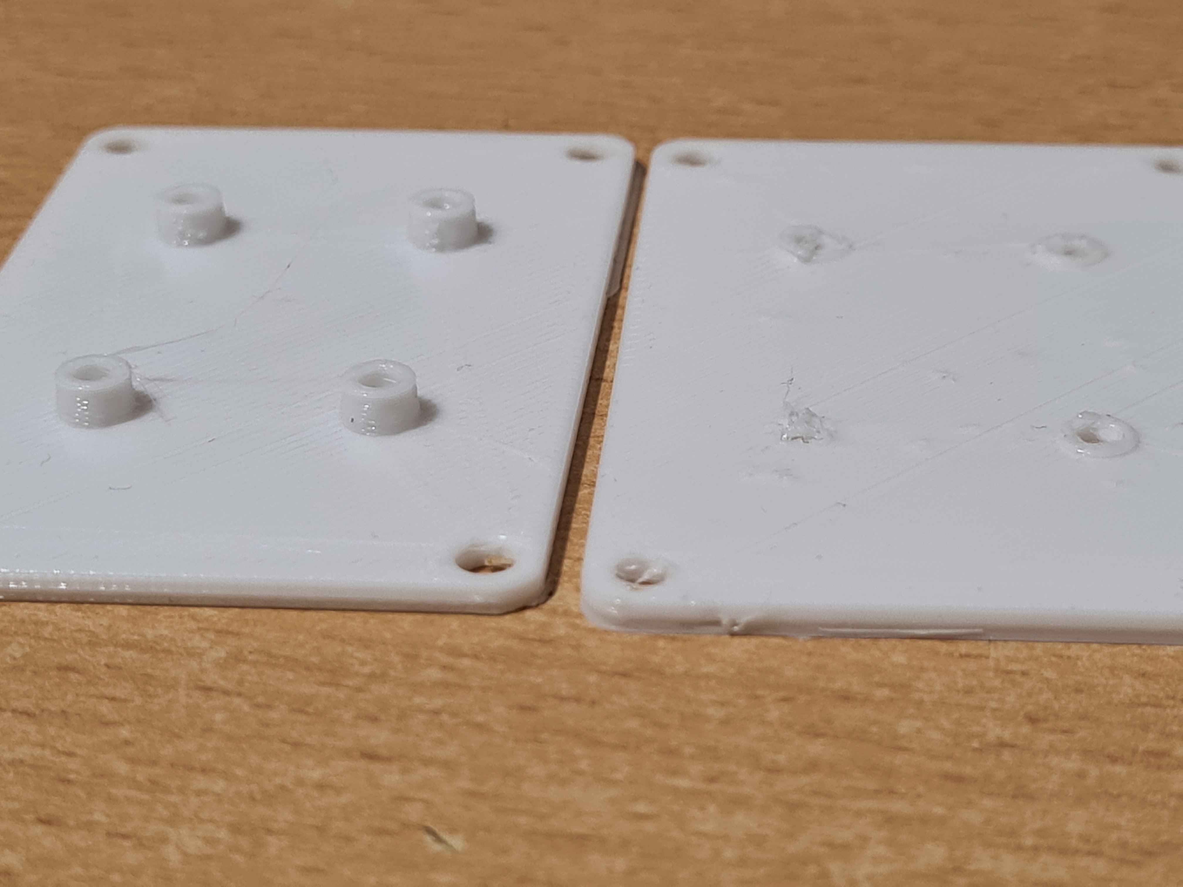

Поставил на принтер директ и теперь печатает так (см. справа). Один и тот же материал pet-g, одна и та же деталь. Левая деталь распечатана на боудене. Это надо ретракт регулировать?

В чём проблема с правой деталью - не напечатались, или отломились столбики?
И какой директ - вспомогательный прямой, или редукторный облегченный?
Столбики вообще не напечатались, пробовал два раза.
Директ редукторный Orbiter 1.5 на базе приложенных в соответствующей теме деталей.

Для него надо шаги/мм посчитать и откалибровать подачу пластика с помощью линейки. Скорость/ускорение экструдера в настройках проверить. Потому что если вообще не напечаталось, то это недоэкструзия по каким-то причинам. Что-то ограничивает (софтово) подачу пластика при печати столбиков. Редукторный экструдер от прямого с боуденом отличается передаточным числом редуктора. Т.е. мотор с редуктором должен крутиться в разы больше и быстрее.
Это я делал, да и низ распечатался совершенно нормально, плотно без явной недоэкструзии. Что-то тут иное...3D-SPrinter писал(а): ↑06 фев 2023, 12:18Для него надо шаги/мм посчитать и откалибровать подачу пластика с помощью линейки.
Вот у меня такое же впечатление сложилось.3D-SPrinter писал(а): ↑06 фев 2023, 12:18Что-то ограничивает (софтово) подачу пластика при печати столбиков

Может, какие-нибудь вредные софтовые костыли с некорректными настройками включены? ЛА (Linear Advance), например?
Проверю еще раз, но вроде бы прошивка базовая Marlin из темы. Единственное, что активировал - power module для включения/отключения.
Отличия следующие:
Configuration.h
DEFAULT_AXIS_STEPS_PER_UNIT по E = 690 вместо 142
DEFAULT_MAX_FEEDRATE по E = 60 вместо 50
MAX_ACCEL_EDIT_VALUES по E = 800 вместо 20000
DEFAULT_EJERK = 10.0 вместо 20.0
Configuration_adv.h
LIN_ADVANCE_K = 0.22 вместо 0
E0_CURRENT = 500 вместо 800
Откуда брал цифры (кроме кол-ва шагов), точно не помню, скорее всего, из рекомендаций Orbiter.
На выходных попробую отключить ЛА, спасибо за консультацию!

Это не надо было менять.
Тоже надо в ноль вернуть. Это и есть причина недоэкструзии. Если уж очень захочется включить ЛА, лучше сделать это через g-код.
Да ну их нафиг с ихними рекомендациями. )
_____________________________
ЗЫ. Давно говорю - боуден до сопла без ЛА это самый простой и надёжный вариант.
Для печати мягкими пластиками лучше штатный вспомогательный директ (синхронный).
