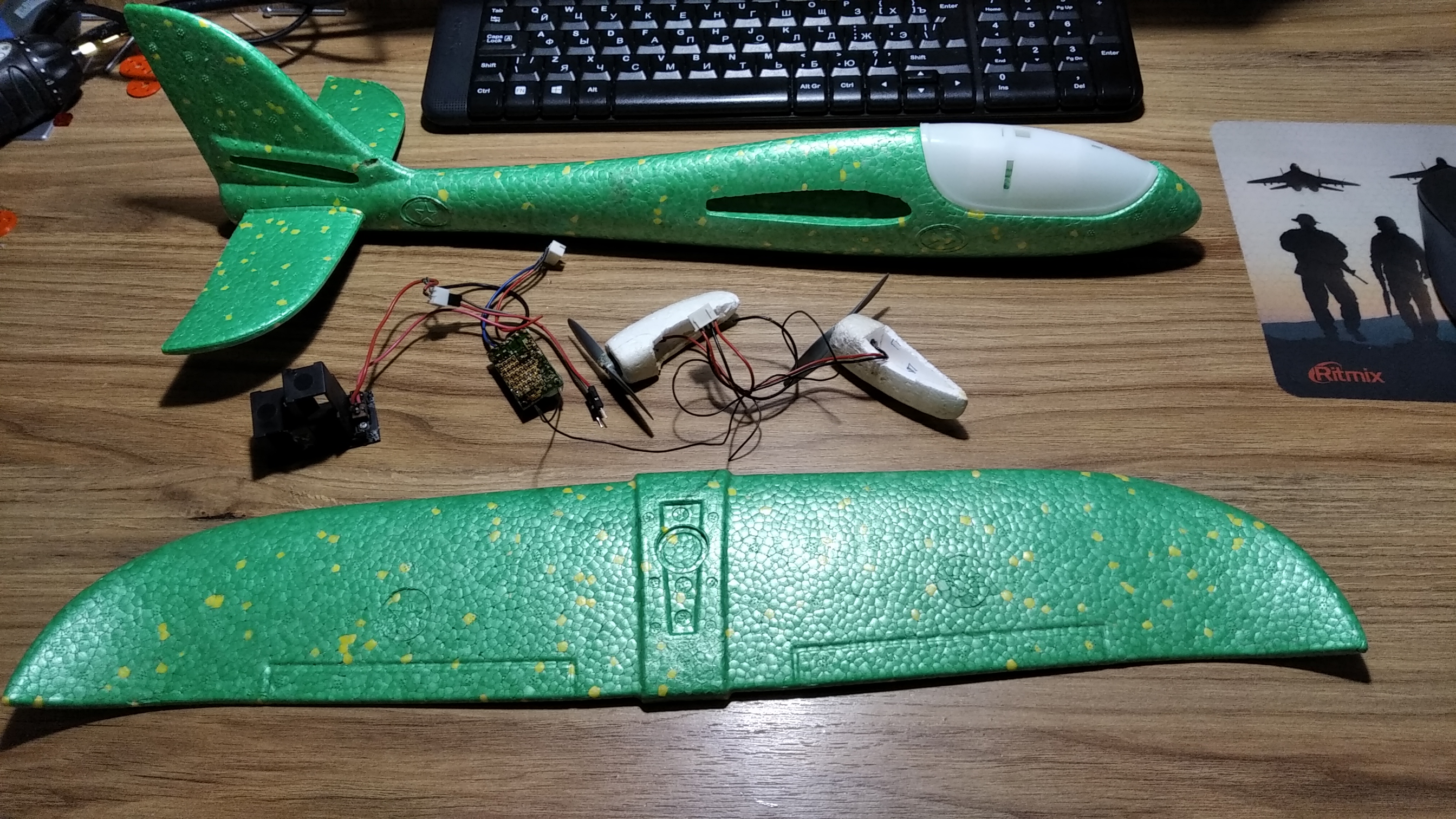

Так в том-то и заковыка, что не столько погонять хотелось, сколько получить "селфи-палку", удлинённую до сотни-двух метров для съёмок в скалистой и горной местности. Ну не передают обычные фотографии захватывающих дух масштабов увиденного. А крупный план с последующим отъездом (отлётом) и облётом для общего вида окружающего ландшафта и скалы, на краешке которой ты стоишь - уже гораздо интереснее.
А для красиво и неспешно полетать на высоте - ещё позапрошлым летом была мысль сделать гибрид из китайского метательного планера, когда-то купленного младшему, и остатков простенького пенопластового радиоуправляемого самолётика, оставшегося от детства старшего, и валяющегося по коробкам с моим электронным хламом уже более 15 лет. Точнее остались от того самолётика все детали кроме крыльев и фюзеляжа. Два коллекторных моторчика в пенопластовых гондолах и с пропеллерами, аккумуляторный отсек, приёмник, пульт управления.
Остаётся прилепить всё это на планер, добавить камеру с передатчиком и приёмник с очками. Судя по обилию роликов в сети, я не первый, кого такая мысль посетила.
Вот, например: https://www.youtube.com/watch?v=2NQnmHtF9tE
Или вот, покруче: https://www.youtube.com/watch?v=uoNb0mSTQHk
Или вот, даже с самодельной аппаратурой на базе Ардуино: https://www.youtube.com/watch?v=0H-QbR_czDc
Там, правда, ещё руль и элероны управляются сервомашинками, пульт позволяет. Но это думалось потом, если тема "зайдёт", иначе пульт менять сразу надо. Мой имеющийся в наличии детский вариант гораздо проще - два мотора, изменяемой тягой которых регулируется прямолинейное движение или повороты. При постоянной тяге просто идёт медленный набор высоты. Убрали тягу - планируем. Достоинство любой из этих схем - гораздо более долгий полёт, чем на квадрике с такой же батареей. Минус - большие габариты в сочетании с высокой хрупкостью (в отпуск для съёмок не возьмёшь), и нельзя зависнуть на месте для съёмки. То есть это именно для души - для высоких, долгих и далёких полётов ("со стерхами" :D ) относительно недалеко от дома.
Но с нашими законами видимо и на этом проекте придётся поставить крест. Даже несмотря на то, что весь мой набор - метательный планер со всеми остатками "железа" без батареи и камеры весит чуть менее 75 грамм. Батарея, на которой он будет летать минут 30-40, весит 18 грамм. Камера - ну пусть 30. Ещё и запас останется до 150. Как раз вторую батарею влупить параллельно, для увеличения полётного времени до полутора-двух часов - летать устанешь. Но наши чиновники устать не позволят. :D Опоздал я с этим проектом на пару лет. :(

Vikent писал(а):
11 фев 2023, 17:31
Нее, остаётся летать научиться. Это на порядок сложнее и важнее, чем матчасть. ;)
Всё, что Вы соберёте, сразу уроните и разобьёте вдребезги, если летать не умеете.
Для уже умеющих летать для видеосъёмки минимум нужен примерно такой самолётик https://youtu.be/GnoWjtPaH_8 .
И то картинка без гиростабилизации будет очень дёрганая.
И поверьте, чтобы как-то так слетать, надо до этого налетать очень много часов в симуляторе и живьём. И по ходу дела разбить матчасти на много тыщ.. ;)
Vikent писал(а):
11 фев 2023, 17:31
Сначала, если не сразу грохнетесь, то за 5 минут полёта устанете до дрожи в руках и коленках. ;)
А самолётик ещё и посадить очень непросто, в отличии от квадрика. И первая посадка с вероятностью 90% закончится крашем.
Vikent писал(а):
11 фев 2023, 17:31
Пульт в любом случае менять надо, при том на дорогой дальнобойный + хороший полётник с автопилотом + видеоочки - уже под полтинник денег выйдет.
У вашей детской игрушки радиус действия 50 метров по прямой. Можете всё это выкинуть без малейших сожалений.
