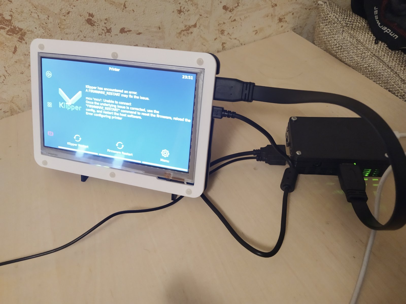

Обещанные фото:

Re: BIG 3д принтер Flyingbear REBORN 2 размер печати -325x325x350
Непрочитанное сообщение desertEA » 05 фев 2023, 10:27
Штатный дисплей пока не задействован, но можно и его подключить.
Опять же как видно из фото - можно сенсорный экран и мини ПК - сделать как одно целое - типо управляющий блок.
Который к принтеру подключается через USB.
Удобно для транспортировки. Ну или для переброса мозга, например, на другой проект.
Как наведу порядок - сброшу итоговое фото.

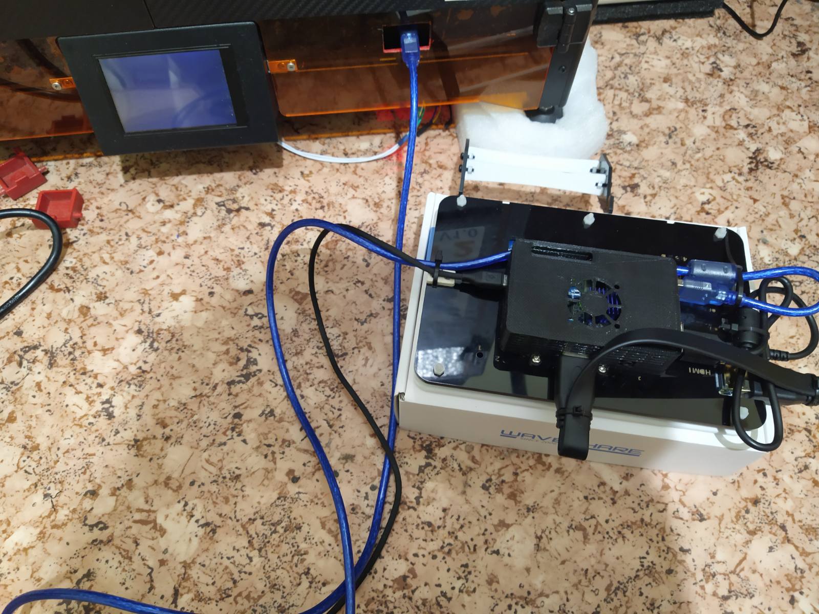

Непрочитанное сообщение desertEA » 10 фев 2023, 11:17
Добрый. В общем 1-я модернизация теперь выглядит так.
Отдельный блок управления вместе с 7 дюймовым экраном.
Соединяется с принтером одним кабелем USB.
Сам питается от блока зарядки телефона через Type-C от USB.
Подключать можно к любому - заранее перепрошитому принтеру. Почти любому. Что круто !
Сенсор и управления с экрана - всё работает.
По сути в принтере только исполняющая команды MKS.
Один шаг в будущее сделан.
Второй шаг аппгрейд экструдера с NEMA17 на NEMA14 и итоговое уменьшение веса головы в два раза.
+ нужен лучший обдув.
Да!!! - мало ли не вкурсе - большие скорости - требуют нового подхода!
Забудьте про настройки для медленной печати.
Скорость 120-140 мм/сек - уже требует на примере с PETG - уже совсем другие температуры !
Старые параметры печати для PETG у меня 218-222 градуса. Теперь 235-250 градусов !!! Это для одного пластика из одной коробки.
Дальшейшая модернизация после уровня 2 уже не имеет смысла. Не знаю заниматься апгрейдом №2 или нет ... И так времени угрохал кучу. Пока 120-140 мм/сек - потом можно 150-200.

Непрочитанное сообщение 3D-SPrinter » 10 фев 2023, 15:58
desertEA писал(а):
10 фев 2023, 11:17
Фигнёй не страдайте.. ;) Ничего путного быстрее 100-120 всё равно не напечатается.
А чтобы без проблем и извращений типа Клиппера печатать на 100-120, нужно всего лишь выбрать правильный принтер с лёгкой кинематикой https://youtu.be/LgSZtpv0M7o . Ну и так постепенно придёт понимание, чего я тут фигнёй страдаю, и чем всё это от Китая отличается. :)
Непрочитанное сообщение Kaktus » 10 фев 2023, 22:47
desertEA писал(а):
05 фев 2023, 10:27
От реализации у меня аж кровь из глаз полилась :lol:
desertEA писал(а):
10 фев 2023, 11:17
Ну и замена стола туда-же. На обдув турбины нормальные купить просто и направить куда следует.
Непрочитанное сообщение Kaktus » 10 фев 2023, 22:53
10 фев 2023, 15:58
Со стоковым хотендом нет, а с производительными новомодными вполне. Кинематика если с облегченной головой и Клиппер вполне потянут.
Много по дурацки реализовано в Реборне конечно, но лучше чем у некоторых иных китайцев. У меня на подходе Тронкси 400*400 - уже в предвкушении ужасов :lol:
Непрочитанное сообщение desertEA » 14 фев 2023, 15:47
10 фев 2023, 15:58
desertEA писал(а):
10 фев 2023, 11:17
Видео Ваше видел ) Подписан ) Работа бесспорно - чёткая.
Сам собирал ) Знаю - какой объём работы. И какие сроки на доведение до ума.
Там кстати у Вас в комментах - кто то задавал вопрос "почему не на Клиппер ?"
Хотел вас поддержать - мол клиппер слишком сложен в установке, калибровке и вообще ...
Но тут всё же по факту - подумать стоит ) Когда управляет клиппер - понятие недоступная скорость печати - смещается.
Там другая проблема ... У меня, например, теперь проблема с печатью на малой скорости ... и мелких деталей.
Мне кажется всё же - если у Вас есть свободный аппарат - стоит попробовать. На вашей раме - с клиппером можно выдавить все 300 )
Потому как предел лишь в весе головы, а у Вас она совсем лёгкая.
Я сам не верил, пока не попробовал. Да сложно. Да информационный вакуум. Но тот же FLSUN V400 - без клиппера - просто не существовал бы.
