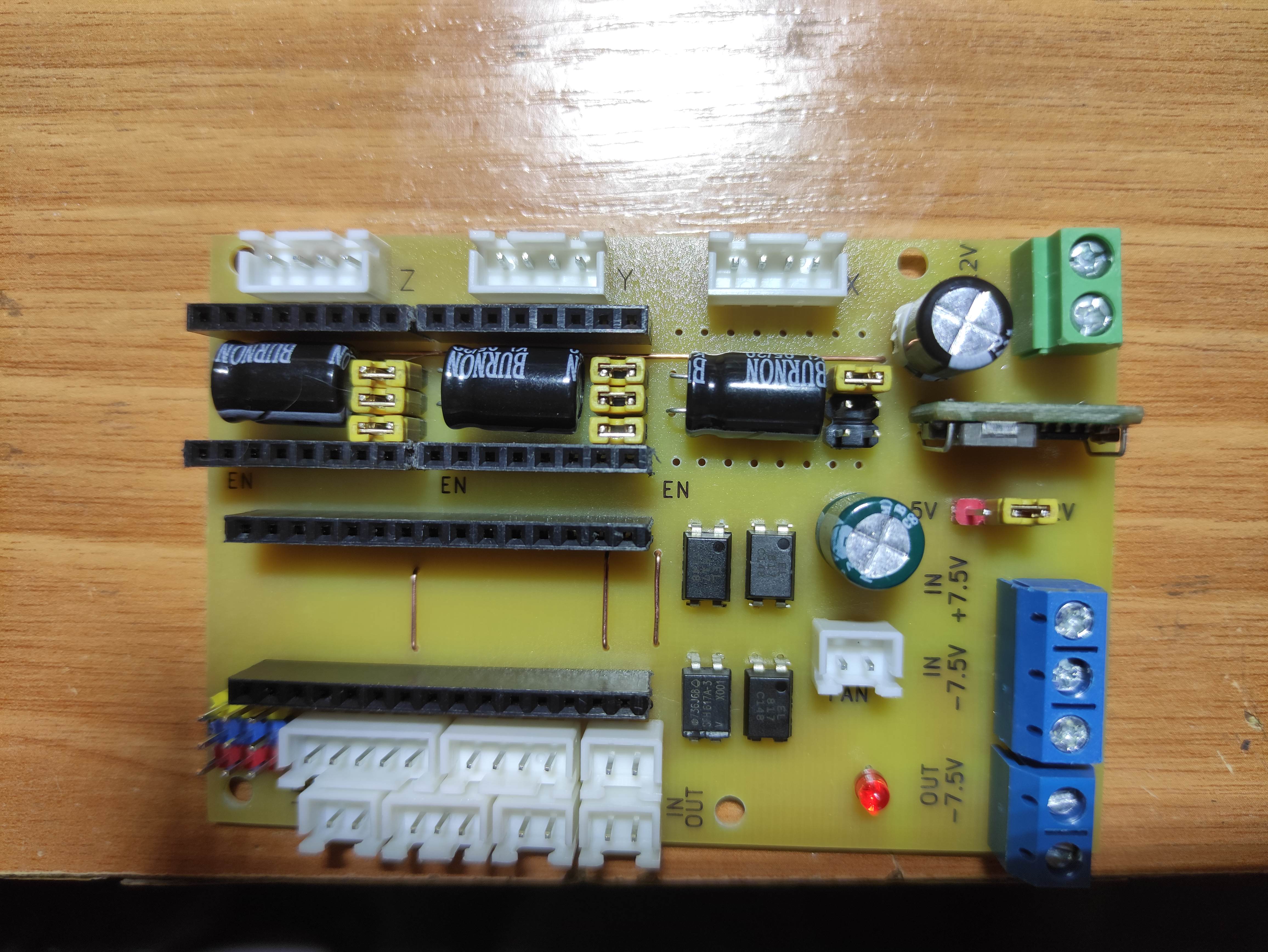

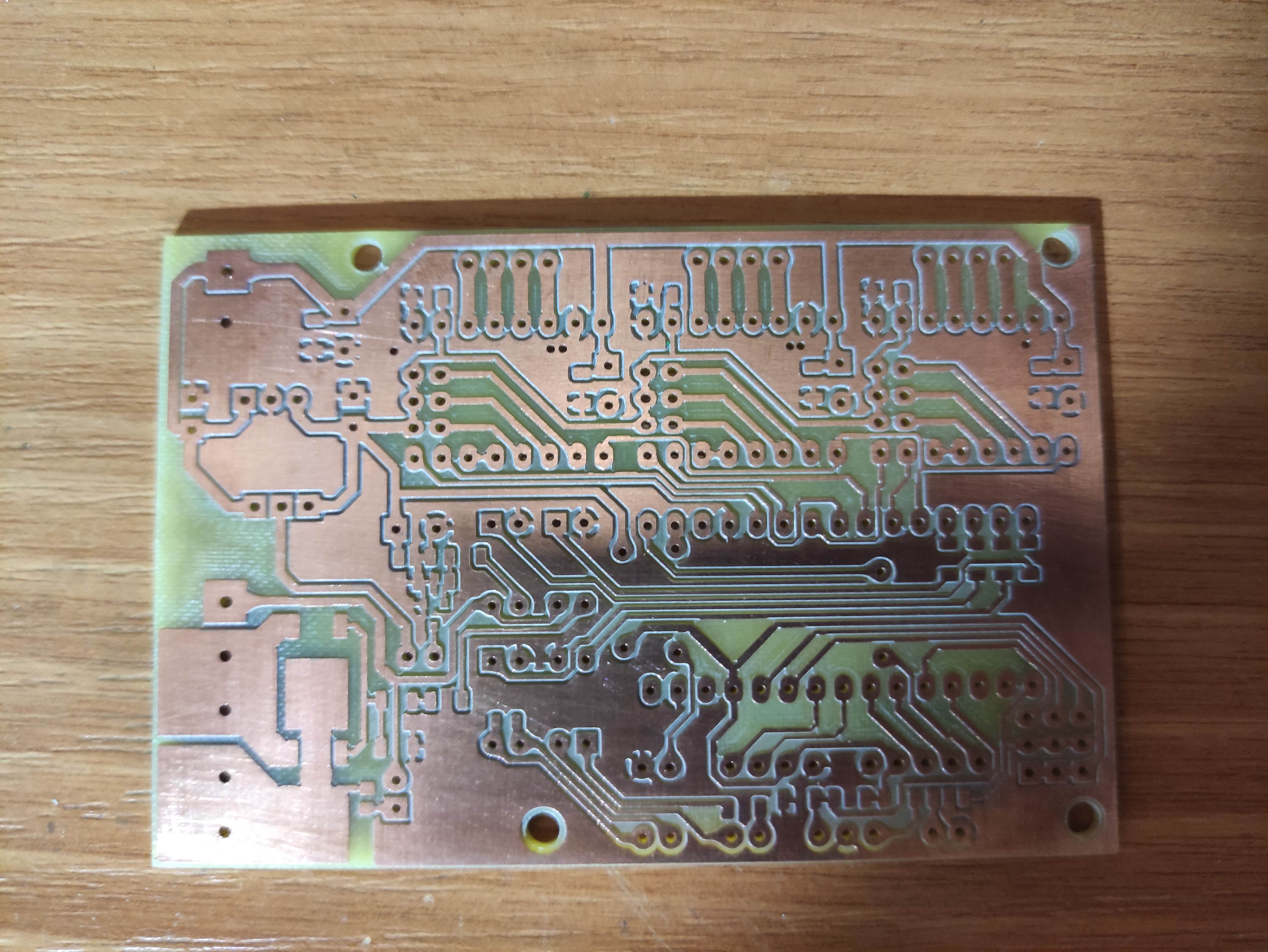

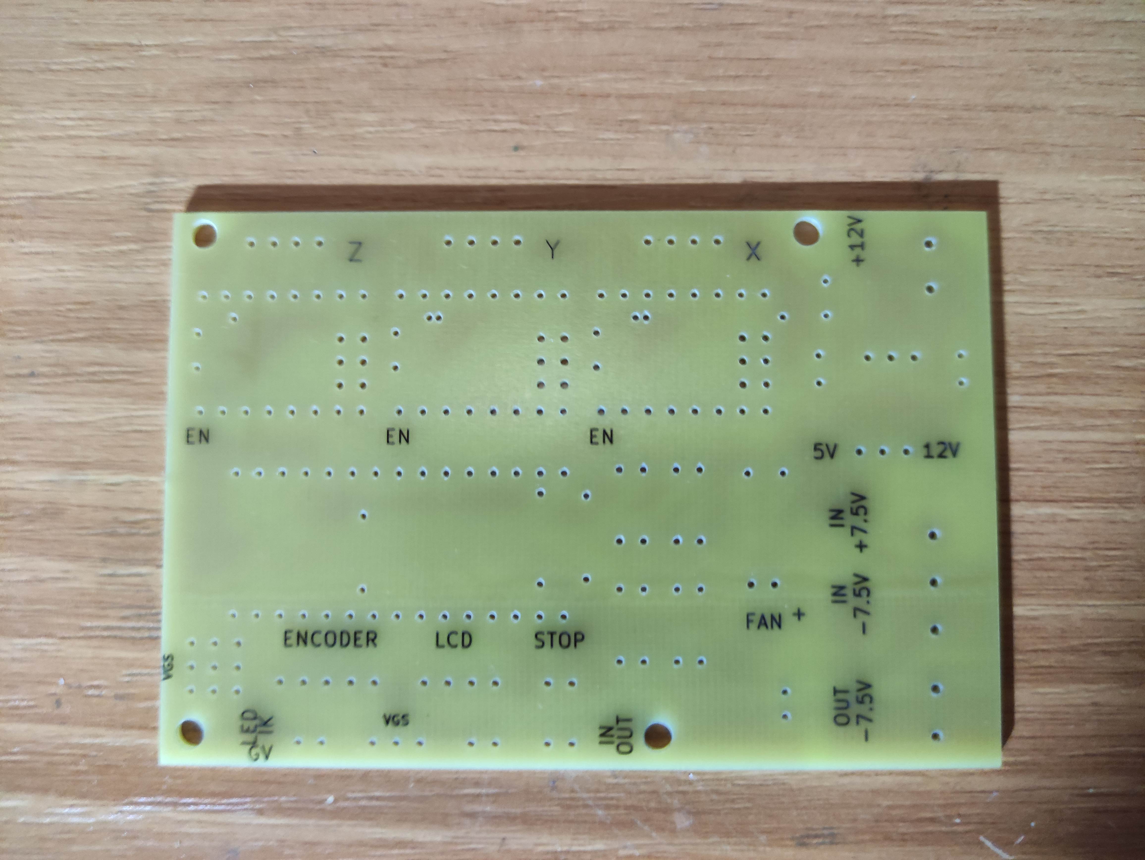

Вот такая платка получилась
платка разводилась в KICAD V5.1, вывел не используемые пины (цветные штыри) на всякий случай. Гербер файлы тоже в архиве , слой с дорожками НЕ ЗЕРКАЛИЛ (!!!). Красные штыри - переключатель напряжения кулера, если БП 12 вольт, то можно использовать кулер на 12 вольт. 5 вольт получаю от понижающего преобразователя https://aliexpress.ru/wholesale?SearchT ... +360+dc+dc , но сделал разводку и под 7805 стабилизатор.
СПАЙЩИК.rar
(236.71 КБ) 559 скачиваний
В архиве платка немного доработанная, от той, что на фото отличается.
Не пойму почему не работает светодиод на D13, кратковременно загорается при включении спайщика и всё, больше не загорается (на оригинальной версии было так же).
