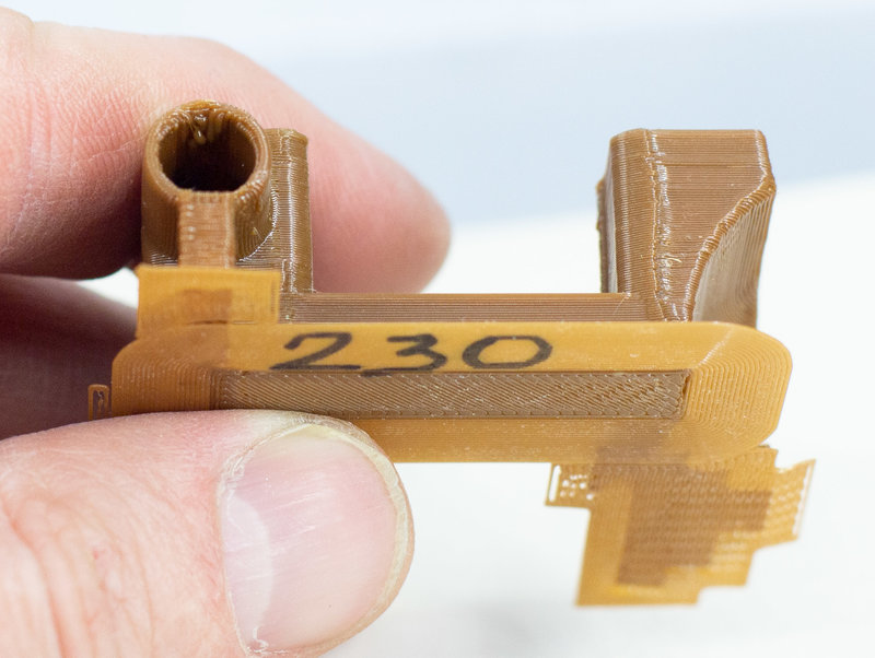

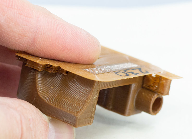

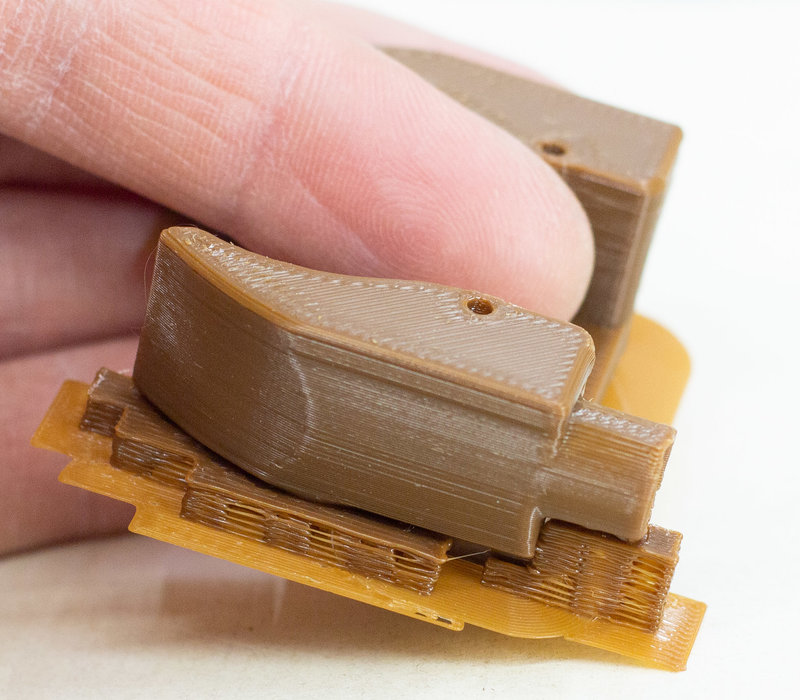

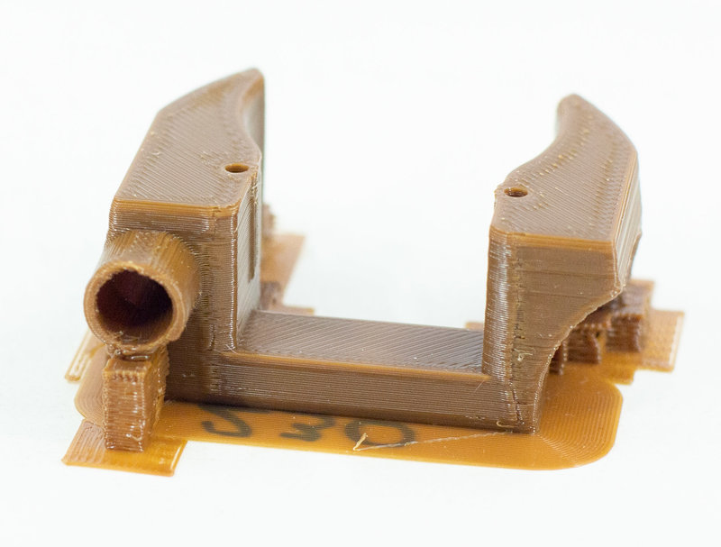

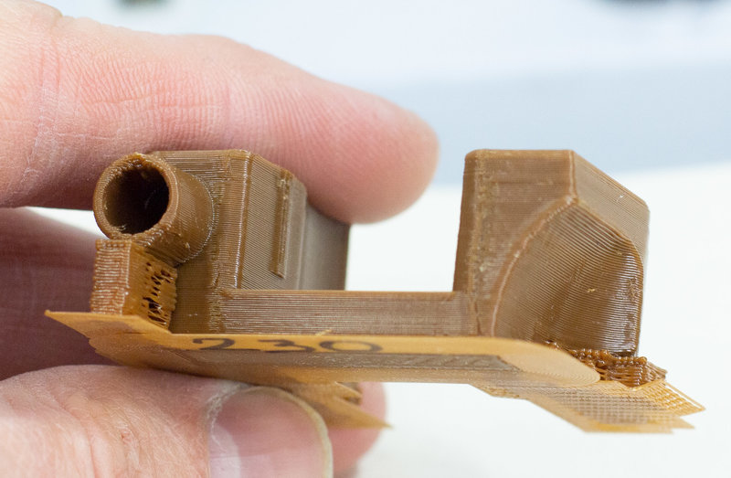

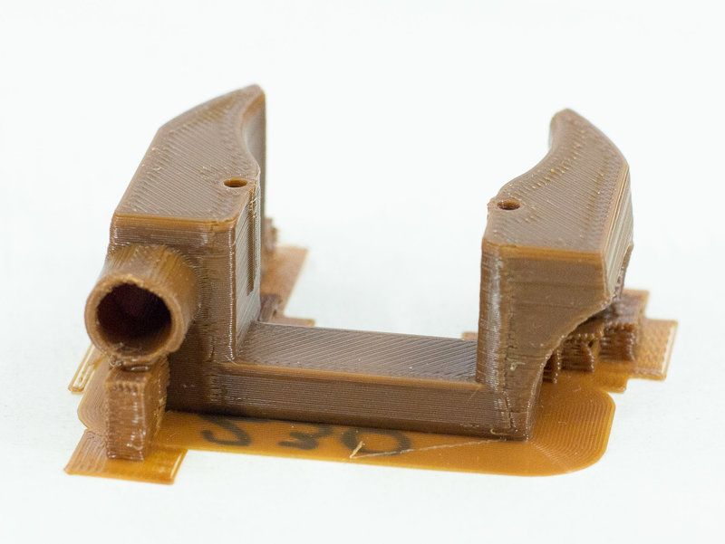

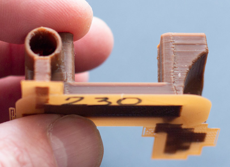

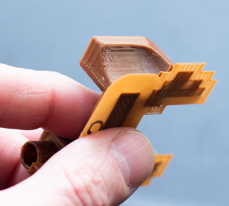

После первых опытов с принтерам повредилось сопло обдува (на детали появлялись наплывы и сопло задевало деталь т.к. высота сопла над печатной поверхностью меньше миллиметра). Решил распечатать новое сопло из АБС. Показываю, что получилось.
Параметры печати: температура 230 (на 240 ещё хуже вышло), сопло 0.4, слой 0.2 мм, скорость 40, обдув 30-100% (на максимум только на мостах работал), ретракт 4мм. Пробовал печатать слоем 0.1 - мосты ужас, почти сразу рвутся, общих косяков на модели очень много.
Вопрос к опытным печатникам: в чём могут быть проблемы? Куда копать?

MikeMD писал(а):
14 фев 2023, 20:11
Нагреватель с термобарьером немного спустите из радиатора миллиметра на два, чтобы расстояние до обдува побольше было.
MikeMD писал(а):
14 фев 2023, 20:11
Куда копать?
Копать тут можно в любую сторону, начиная с настроек слайсера и заканчивая сомнительным пластиком странного цвета.. Я бы сначала перевернул всё это на 180 градусов, чтобы поддержки были с другой стороны. Но в принципе, и так сойдёт, если аккуратно убрать поддержки и обработать "напильником". Потом можно ацетоном протереть, и будет "фирма".

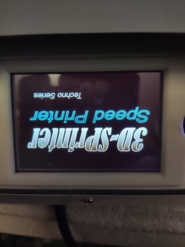

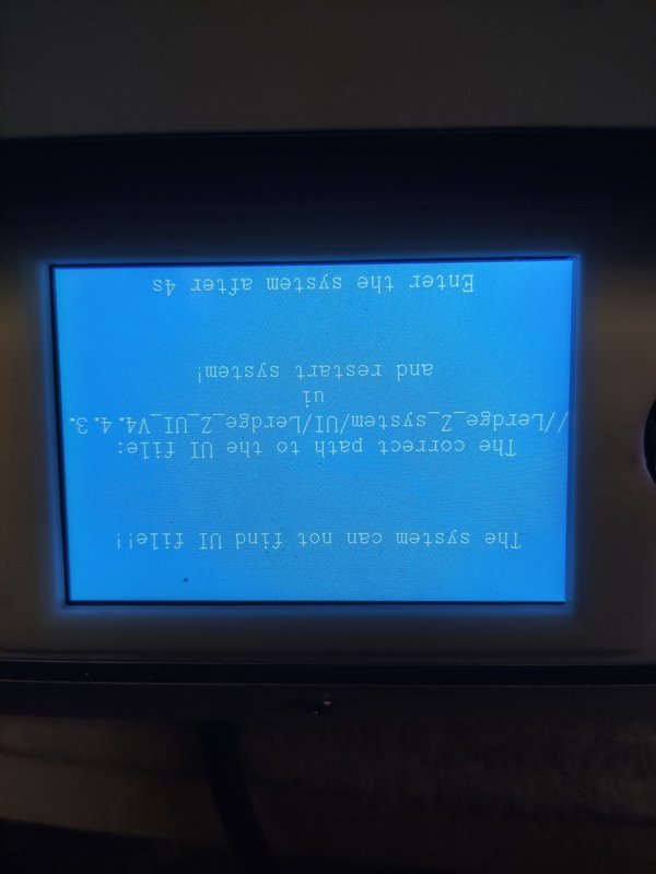

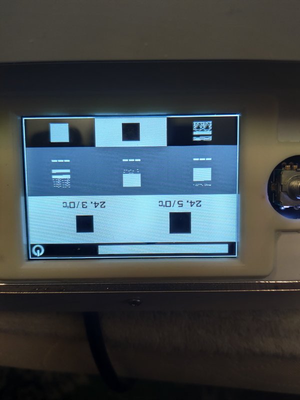

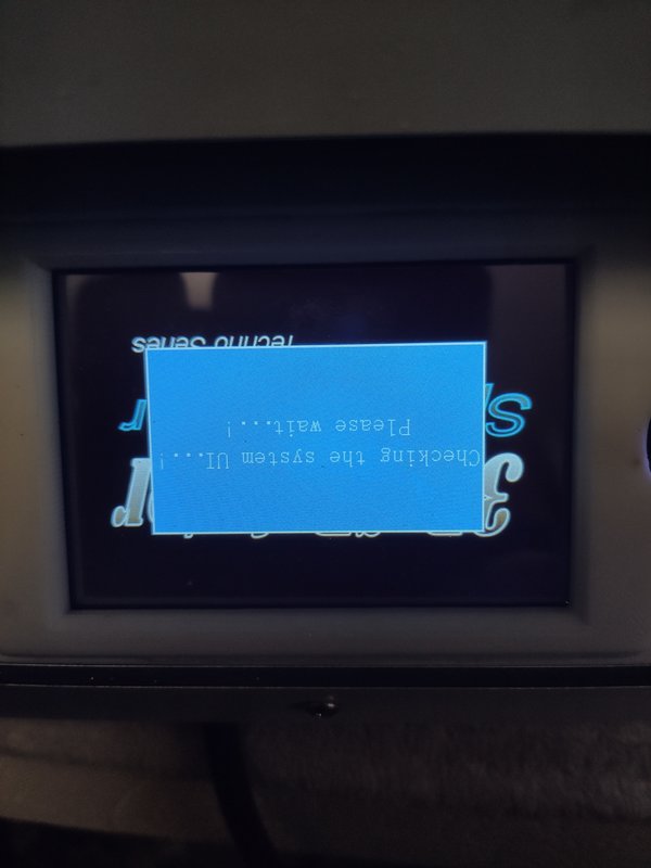

На своем Lerdge-Z с установленной версией 4.4.3 решил попробовать установить 4.3.6.1 с логотипом 3D, конфигом и русским языком. Знаю - не мешай железке работать и все будет хорошо...При установке софт встал нормально без проблем, поигрался и решил вернуть все обратно на 4.4.3 и вот тут что то пошло не так.Вроде все грузится, но логотип 3D почему то остался и перевернут, как и все остальное на экране. На последнем экране надписей нет, хотя на стикер реагирует. При попытке вернуть обратно 4.3.6.1 логотип 3D отображается не перевернутым(правильно) после чего на логотипе появляется прямоугольное сообщение с просьбой подождать и тоже правильно ориентировано. На этом все висит до бесконечности. Пробовал опять загружать 4.4.3 и 4.3.6.1 - ничего не меняется. Что я сделал и делаю не так? Как реанимировать? Почему логотип 3D остается при перезагрузки версий?

Croco писал(а):
26 фев 2023, 18:46
Вот именно. У меня на рабочем СПринтере стоит прошивка 2019-го года и вполне себе работает.
Croco писал(а):
26 фев 2023, 18:46
Не знаю, не было у меня таких залётов. Надо как-то подсовывать Лерджу все файлы прошивки одной версии. Возможно, их надо в корень USB-флешки записать, или ещё как-то.. Если хоть как-то грузится, заменять файлы по одному через менюшку, пока всё не заработает. В первую очередь надо языковой файл lerdge_UI записать от установленной версии прошивки.
